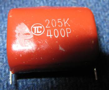

Ik heb een probleem met een papierversnipperaar
Hij wil starten als er een papiertje in gaat maar stopt meteen weer.
Nu meet ik aan deze condensator .850 uF en dat lijkt mij niet goed.
Wat betekent de code op deze condensator, is dat 400 pF of is dat de werkspanning
Condensator waarde
door Paul Brouwer @, Haarlem, 30-10-2011, 22:49 (5350 dagen geleden) @ hdegreeuw
Dat is 20 met vijf nullen erachter dus 2uF. De werkspanning zal 400V zijn.

door hdegreeuw @, Andijk, 31-10-2011, 19:33 (5349 dagen geleden) @ Paul Brouwer
Hallo Paul,
Bedankt voor je reactie, ik had al een tijdje op T en T gekeken.
Daar zag ik wel wat staan maar het was me niet echt duidelijk.
Heb er net een condensator 400 volt 1,5 uF tussen gehangen en hij doet het weer.
Kwam ik met (meten is weten) toch bij die condensator uit
