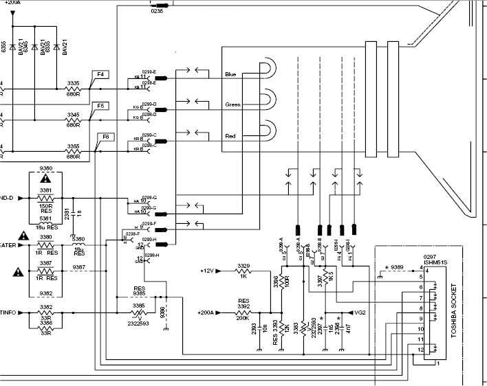

Ik had een beeldbuis W66ESF002X44 te testen.
Wist wel dat ie stuk was maar toch, eens zien of die tester werkt.

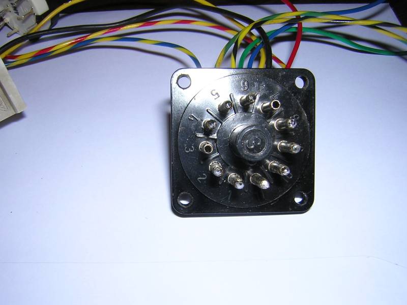

Beeldbuisplug had ik niet en eenvoudig los gesoldeerd van de eigen print uit de tv.
Wat waar aan te sluiten staat keurig op de print dus geen gepuzzel.
5 = G1
6 = GROEN
7 = G2
8 = ROOD
9 = F GLOEI
10= F GLOEI
11= BLAUW

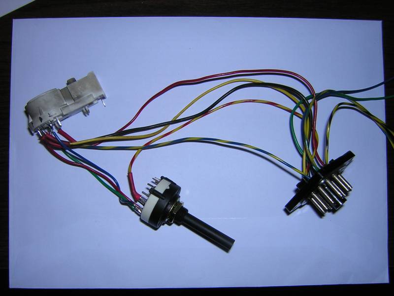

Plug op de tester gebruik
1 gloei -> 9 crt
2 cathode -> via 3 standen schakelaar 6-crt groen, 8-crt rood en 11-crt blauw
6 g2 BLauw (B&W) -> 7-crt G2
10 G1 Blauw (B&W) -> 5crt G1
Daar de tester enkel geschikt is voor kleurbuizen met sturing via losse roosters en moest er eenvoudig een schakelaar toegevoegd worden en verder de tester instellen op B&W.
De plug voor aansluiting op de tester eenvoudig afgenomen van een oud relais.
Deze had een zelfde 11 polige plug.
Nu kon de buis getest worden.

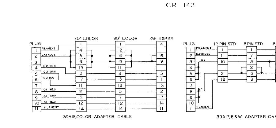

De normale plug bezetting van de CR143.
Type buis waarvoor normaal de tester ontworpen is

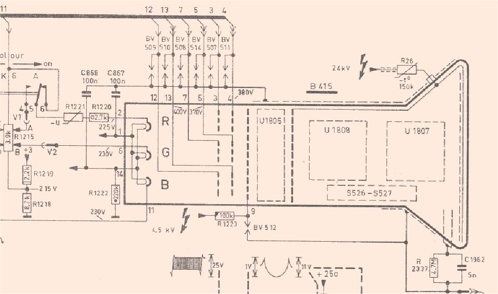

Type buis nieuwe serie W66ESF..
