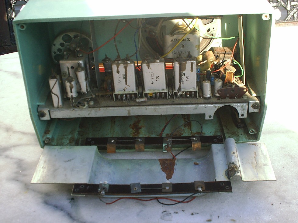

door Sjaak, 01-11-2011, 14:39 (5349 dagen geleden) @ Maarten Bakker
Beste Maarten,
In de kast staat wel een code "KT05/25" onderstaande de binnenkant van de kast.

door Verdicom ⌂ @, Maarssen, 01-11-2011, 17:01 (5349 dagen geleden) @ Sjaak
Gewijzigd door Verdicom, 01-11-2011, 17:04
Hallo Sjaak,
Dit is de Philips AM21.
Een bouwdoos uit 1960.
Het schema en bouwbeschrijving is te vinden in de schematheek van nvhr.
Groet,
Han

door Maarten Bakker ⌂ @, Haarlem/Delft, 01-11-2011, 19:53 (5348 dagen geleden) @ Sjaak
Gewijzigd door Maarten Bakker, 01-11-2011, 19:54
Beste Sjaak,
Aan de datumcodes is in elk geval te zien dat het om een toestel uit 1960 gaat. De spoelbussen hebben artikelnummers uit de losse onderdelenverkoop inplaats van uit de eigen radioproductie. Dit bevestigt dat het inderdaad om een bouwpakket uit 1960 moet gaan.

door kris ⌂ @, Gent, België, 01-11-2011, 23:04 (5348 dagen geleden) @ Verdicom
Het is van origine de MBLE 7905, schema en afegelprocedure vind je op dit forum.

door Verdicom ⌂ @, Maarssen, 02-11-2011, 06:55 (5348 dagen geleden) @ kris
Weer een bewijs dat Philips radio's onder verschillende merknamen en typenummers in de handel bracht.
Sjaak, je kan kiezen.

door kris ⌂ @, Gent, België, 02-11-2011, 12:50 (5348 dagen geleden) @ Verdicom
:th
Beste Han,
dit zie je verkeerd,
In dit geval is het een bewijs van het omgekeerde. Philips kocht ook wel eens in bij een ander.
groeten
