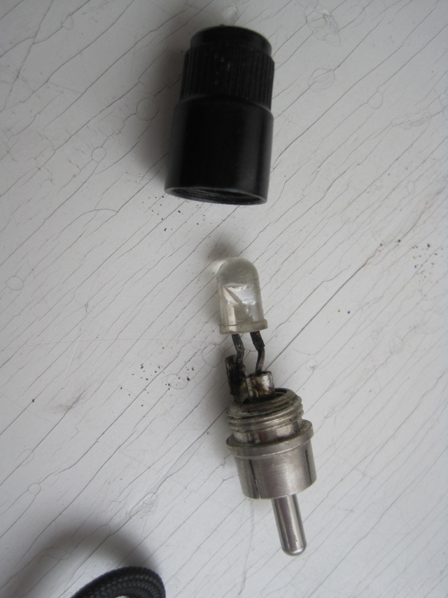

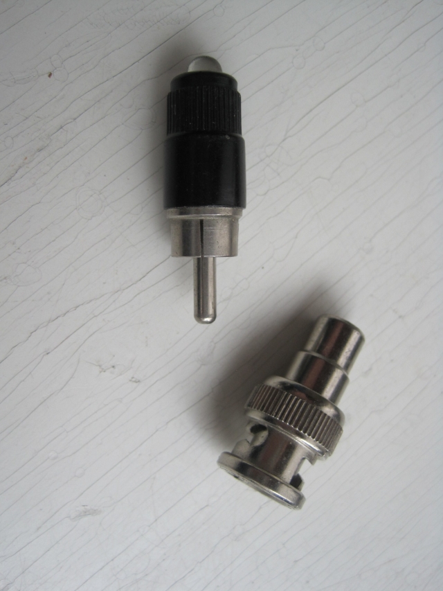

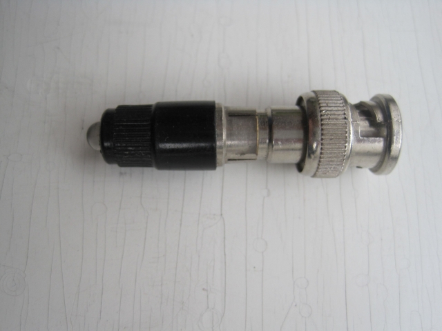

Ik heb een tooltje voor op de scope om die dingen te controleren.

Dat cameraverhaal ken ik maar ik gebruik dat hulpstukje voor de scope meestal. Die staat toch altijd aan en daarop zie je het IR patroon verschijnen. Bij deze ABs zie ik niks Ik heb er nog zo een en die werkt normaal en daar zie je dus ook prima het uitgezonden patroon in IR.

Ik heb al aangegeven dat ik daar een tooltje voor heb en dat tooltje laat me nog steeds niet in de steek.
