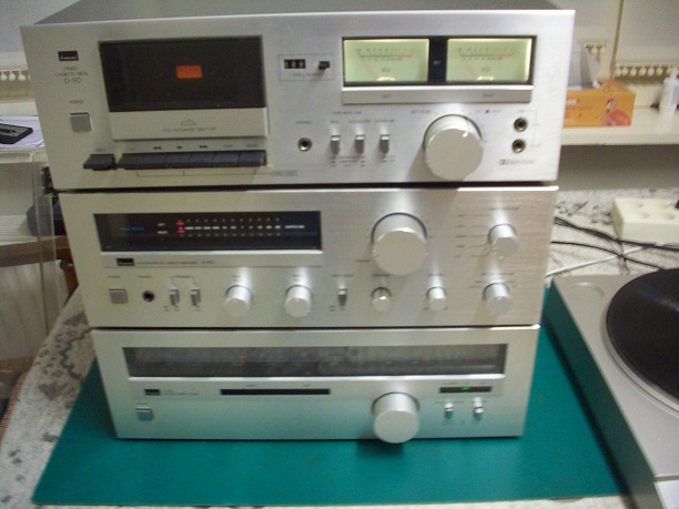

Buurman kwam of ik hem kon maken niets werkte meer. Hij stond al een tijdje bij hem in de schuur. Een Sansui radio, versterker, taperecorder en een heel mooie Pickup.
Hij mocht stuk, hij was toch al stuk. En hoefde hem niet meer terug.
Tape recorder aangezet en alle lichten en meters branden alleen de snaar is prut.
De versterker open gemaakt en wat bleek zekering stuk 2 Amp.
Ik had nog een doosje met 2 Amp zekeringen en hij gaat spelende heen.
Pickup aangesloten en ook die speelt zoals het hoort.
Staat een hele middag te spelen. Dus voor reserve maar boven weg gezet.
Na een paar weken was er iemand die hem graag wilde hebben.
Dus ik hem deze week nog even proberen voor hij het weekend weg gaat.

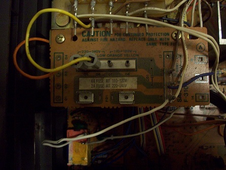

Bij het aanzetten geen pukkel niets te horen, zekering weer stuk.
Nieuwe zekering er in amp meter tussen zekering en spelen, gebruik ca 1 Amp. en blijft spelen.
Maar na een diverse keren aan en uit schakelen (met alleen de radio aangesloten) zie ik dat de Ampmeter elke keer boven de 2 Amp uit komt en gaat weer zekering stuk.
Mijn vraag is zou het een verkeerde zekering kunnen zijn dat dit een snelle zekering is en dat er een traag type in moet.
Of zal het een andere oorzaak hebben.

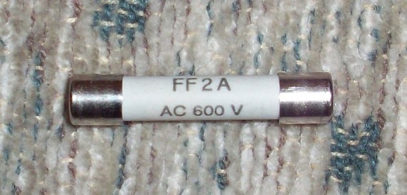

Zat die FF 2A er in of was dat degenen die er in is gegaan?
Zit deze in het 240 deel?
FF is een supper snelle zekering en meestal indien in de voeding zit een normale of trage zekering.

Er zat een andere in, ik zou niet meer weten welke. Hij zit in het 220-240 deel hoor.
Maar omdat hij goed speelde de hele middag en alleen bij het inschakelen ging ik twijfelen aan de zekering of dat misschien een verkeerde was.
Het was elke keer bij het inschakelen en soms overleefde hij het inschakelen denk ik.
Welke zekering zou er in horen, kan ik dat ergens terug vinden, ik geen documentatie van het apparaat.

Als de zekering in het primaire circuit zit, kun je er van uit gaan dat er een trage zekering in hoort.
Loopt er alleen bij het inschakelen een grotere stroom dan 2 A?

Er hoort een trage in zoals peter1952 zegt.
De inschakel piek is te hoog voor een supper snelle zekering.
Alleen als je op de nul doorgang van het net zal hij er in blijven maar op de top gaat hij zeker door.

Hoe kan ik zien of het een trage zekering is?
Het is een groot model zekering

door Marbel @, Hoorn N-H, 09-02-2024, 11:09 (920 dagen geleden) @ hdegreeuw
Gewijzigd door Marbel, 09-02-2024, 11:12
Schema geeft 3A Traag aan voor de A80
voor de A60 is het 2A Traag.
