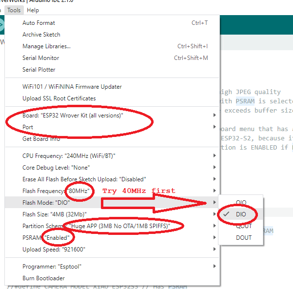

Het is afhankelijk wat voor type wrover module je hebt.
Is het een clone van de Chinees dan zijn er wat zettingen in de ontwikkel omgeving die je moet aanpassen.
En voor mij was het voldoende om flash mode dio te kiezen.
Let op voor dat je gaat flashen moet je de reset knop op de ESP32 in drukken.
Je ziet dat de flash errors dan stopt en dan kun je het programma naar de ESP32 sturen.
Heb er gisteren twee gedaan en ging prima.

Dit is mijn instelling.
Om te flashen hoef ik ook geen knop in te drukken.
Otto
P.S. Ik werk nog met Arduino-omgeving 1.8.19, vandaar dat het menu er iets anders uit ziet.

Hallo Karel,
Bedankt voor je snelle reactie ik heb een aantal instellingen van jou uitgeprobeerd zie hiervoor de reactie naar Otto.
Het lijkt een instabiliteit te zijn omdat soms jou instellingen werken en soms die van Otto.

Jouw programma start niet op, tijdens het booten reset de module zich constant. Het uploaden ging goed, dus vermoed ik iets in de instellingen. Upload je de module los, of zit die al op de print?
Otto
Ohm sweet Ohm...
vraag over Otto project ESP32-AM-FM-Modulator
door loek @, Exloo (Drenthe), 09-02-2024, 16:48 (920 dagen geleden) @ Otto
Gewijzigd door loek, 09-02-2024, 16:57
Hallo Otto,
Ik heb de module los dus alleen via USB met computer.
Ik heb de instellingen na de mislukte pogingen aangepast zoals KarelWagema ze heeft toegepast. Maar ook dit werkte niet. Daarna moest ik even weg en dus computer uit. Hierna nogmaals een poging en weer met dezelfde instellingen volgens KarelWagema en nu werkt het wel. Ook op het tweede moduul wat ik heb werkt het nu.
Maar heeft deze wijziging van instellingen nog gevolgen voor de werking?
Wat betekent dat DIO?
Nu is niet zeker dat door de gewijzigde instellingen het geheel werkt.
Dus als het beter werkt met de originele instellingen dan ga ik dat proberen.
Loek
door Otto @, Drenthe, 09-02-2024, 18:14 (920 dagen geleden) @ loek
Dubbel io. Het geheugen gebruikt twee data bits voor de toegang. Dat betekent dat je per byte dus 4 maal data moet overpompen. QIO gebruikt vier bits met data overdacht, dus daar heb je maar twee slagen nodig voor toegang. Voor het flashen zal het denk ik niet zoveel uitmaken. Het programma zal, voor zover ik weet, toch wel QIO gaan gebruiken.
