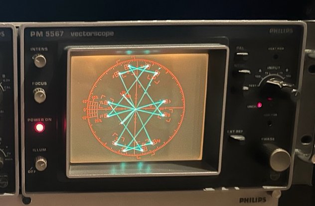

zowel op de vectorscope als op de waveform monitor en dat zie ik bij anderen ook maar schijnt niet te behoren heb ik hier vernomen. Op de PM5565 en PM5567 krijg ik met geen enkele instelling het ledje gedoofd maar gaat met een instelling op de signaalbron neem ik aan??
Dank alvast.
[EDIT] Helderheid scope staat hier te hoog.

door Henk D @, Waalre, 12-02-2024, 14:09 (863 dagen geleden) @ Hans van Kampen
Ingangsgevoeligheid wordt geregeld met een stappenschakelaar met gecalibreerde stappen en een continue regelaar. De laatste heeft een begin- of eindstand 'cal' zodanig dat de stappen gecalibreerd zijn, wordt de continue regelaar verdraaid t.o.v. de cal positie dan wordt er van de aangegeven gevoeligheden afgeweken en gaat een indicator 'uncal' oplichten om dit aan te geven.
Je moet het voorste knopje helemaal linksom draaien totdat je een klik hoort. Het LEDje gaat dan uit. De waveform monitor is dan "afgestemd" op 75 of 100 ohm afsluitweerstand. Normaal meet je op 75 ohm. De amplitude moet dan precies 1 volt zijn, en op de vectorscoop moet die "binnen de vakjes kleuren", zo niet dan is de output van je bron te hoog of te laag.

door Hans van Kampen @, Voorhout, 12-02-2024, 19:01 (863 dagen geleden) @ Otto
Dank je wel Otto,
Inderdaad gaat lampje uit tot aan de klik regeleer helemaal links om, ging nog al zwaar en ik wist niet van die stand af.
Bij signaal van een Philips camera vallen de stippen van de vector precies in de vakjes maar van een Grundig generator is de amplitude te laag en vallen ze er binnen maar het is helemaal duidelijk. Ik leer steeds bij van deze materie:th

door soundman2 ⌂ @, Wouw, 12-02-2024, 20:44 (863 dagen geleden) @ Hans van Kampen
Die amplitude zal best instelbaar zijn bij Grundig in- of extern.
Welke generator is het?

door Hans van Kampen @, Voorhout, 12-02-2024, 21:28 (863 dagen geleden) @ soundman2
Henk, het is een Grundig MT-700
