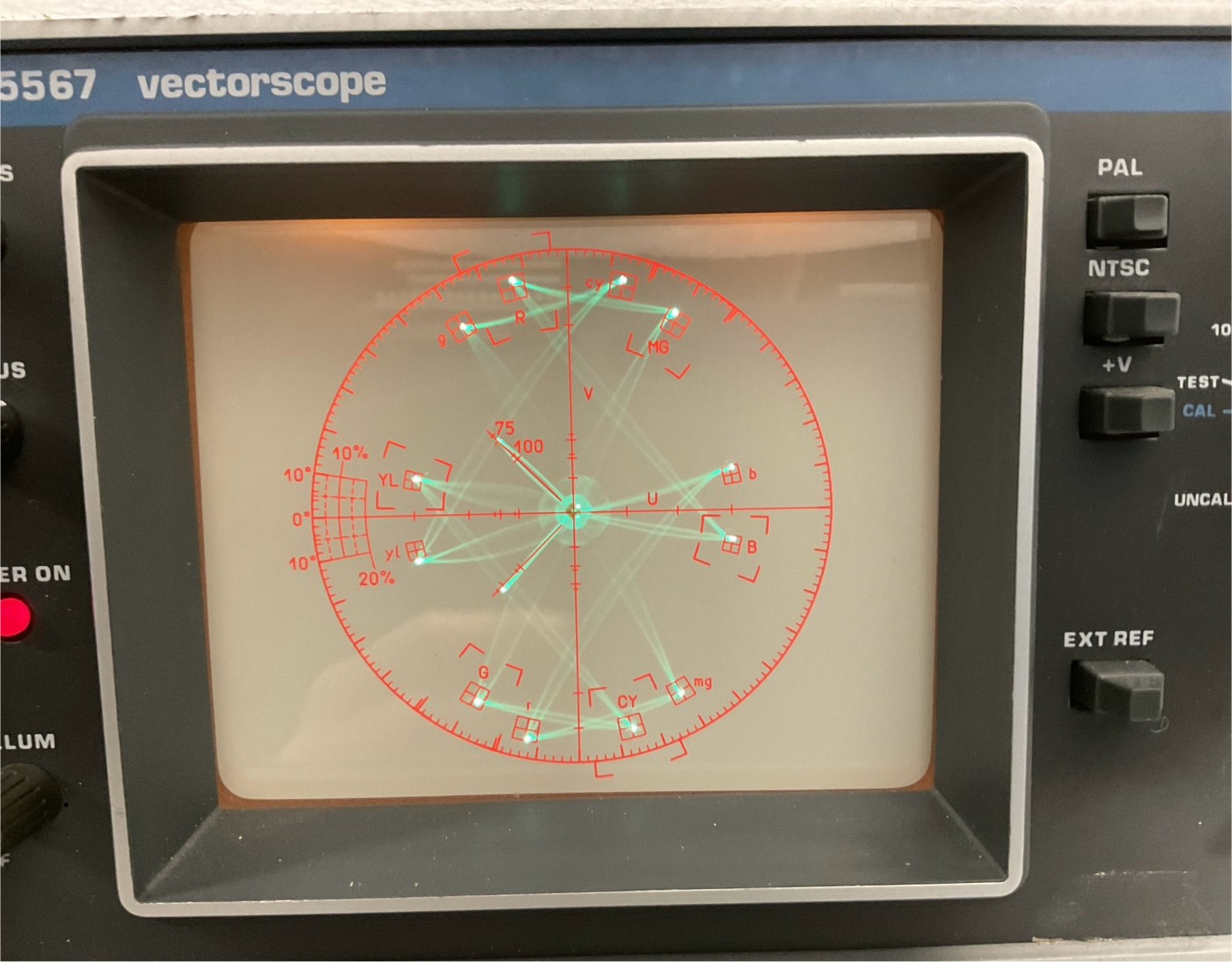

Hallo forumlezers,
Na aanvankelijk goed te hebben gewerkt heeft de vectorscoop weer een probleem met de helderheid en dat is dat ie vanzelf enorm varieert, van zeer donker naar ineens zeer fel zonder dat er ook maar aan de helderheids regelaar wordt gedraaid en mijn vraag is of je zonder dat de beeldbuis en het control board is aan gesloten je de voedingsspanning op de beeldbuisprint (onder afgebeeld) aan de voeding aan mag sluiten om makkelijk de spanningen te kunnen meten, dat was vraag 1
![[image]](images/uploaded/2024021519504065ce6b10ba673.jpg)
![[image]](images/uploaded/2024021519505965ce6b2302492.jpg)

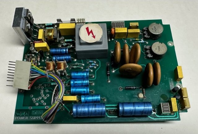

In het rood omcirkelde is eerder C-26 vervangen die lek was en toen was de helderheid weer prachtig te regelen.

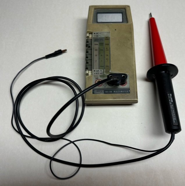

Ik heb met dank aan René een HV meetprobe gekregen die gaat tot 6kV. Die sluit je zo aan op de meter als foto hier onder en die zet je dan in het 1000V= meetbereik want verder gaat hij niet, wel het krokodilletje aan de massa aansluiten. Ik ga spanningen meten tot 2kV in dit probleem gevalletje. Of moet je een meter hebben die minimaal 2kV aan kan, is ook wel logisch natuurlijk maar de probe reduceert de spanning niet naar lagere waarde voor de meter?
![[image]](images/uploaded/2024021519545465ce6c0eb6f37.jpg)
Meter in 1000V= meetbereik (maximaal deze meter) en zo aan sluiten als op foto met uiteraard GND op het juiste punt.

In de probes die voor KTV gebruikt worden tot 40KV wordt meestal de de inwendige weerstand van de meter voorgeschreven en die vormt dan samen met de probe een spanningsdeler afhankelijk van het merk kan er ook nog een weerstand in de probe zitten.
Zelf heb ik een Fluke, die op een 10M ohm aansluit van de meter (Model 80K-40. Zie ook https://www.fluke.com/nl-nl/product/accessories/probes/fluke-80k-40/ds ).
Je kunt de probe van jou natuurlijk gewoon op een veel lagere spanning aansluiten en zien wat je meet. Je weet dan de deelfactor. Indien nodig kun je de probe extra belasten met een weerstandje.
Ik heb ook nog een probe van onbekend pluimage en daar ooit de weerstand van gemeten 1440M Ohm. Er hangt nog een weerstandje aan van 1,7 M Ohm als belasting (parallel aan de meter dus) om een gemakkelijk deeltal te krijgen.

Ik ben er inderdaad zo achter gekomen Henk toen ik dit had gepost.
Ik had de probe aangesloten op een gelijkspanning van 50Volt= en ik mat een spanning op de meter van 0.05Volt.

Omdat de impedantie van een moderne meter meestal constant is, in tegenstelling tot de niet electronische voltmeters, kun je dus gewoon een bereik kiezen wat een mooi deeltal oplevert.
Ik heb nog even aan de Fluke gemeten, waarbij ze 10M Ohm aan geven voor de meter. Er zit in de probe nog een weerstandje van 1,1 M Ohm, zodat de spanningsdeler met de meter samen aan de onderzijde op 1M Ohm aankomt. De probe meet 1000:1. De weerstand naar de hsp is derhalve 999M Ohm
In de volgende link staan twee probes van Fluke uitgelegd, inclusief de schema's met de weersatndjes.
https://dam-assets.fluke.com/s3fs-public/80k40_6_iseng1000.pdf?d0x4yvXgpZbdD_L394Cg9S1ZUb0J.4HA

Denk Henk, duidelijk. Ik had nog nooit hoge spanningen gemeten maar wil dit nu in de vectorscope wel doen alwaar 2kV in voor komt dus kan gewoon met deze meter met max bereik van 1000V.

Je ziet dat jouw probe bij 50 Volt, 0,05 volt geeft op de meter, dat is dus een deling door 1000.
Bij het meten van 2KV zie je dus 2 Volt op de meter. Zorg wel dat de aardkant van de probe niet kan losraken, anders staat er via een zeer hoogohmige weerstand 2KV op de meter........

Zo'n HV-Probe vormt een spanningsdeler samen met de ingangsweerstand van je voltmeter.
Die spanningsdeling is 1:100 of 1:1000. Prima voor DC, maar niet voor AC.
Dat moet je even checken. Bij 1:1000 zal er bij 10.000 V dus 10 V op je meter staan.
Veiligheids voorschriften:
1) Verzeker je er VOORAF van dat de meter is aangesloten en de vereiste ingangsweerstand heeft!
2) Bij dit soort gevaarlijke spanningen altijd maar met een hand meten! Andere op je rug of zoiets.

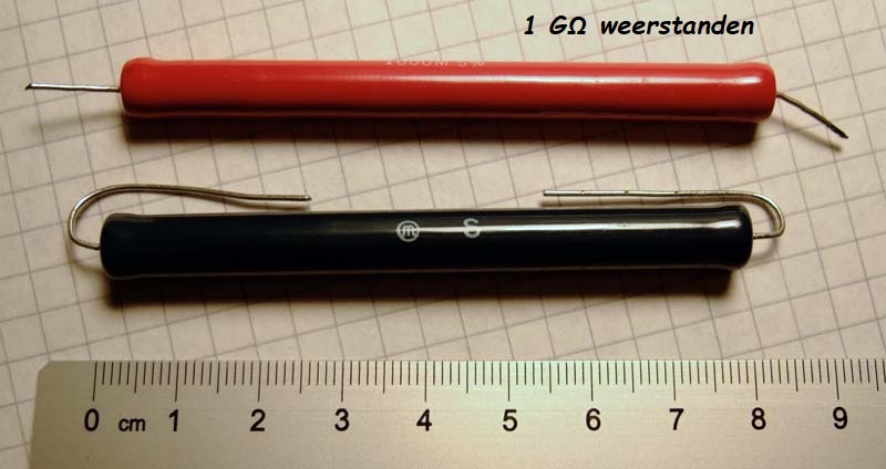

Met een weerstand van 1 GΩ (zie onder- zitten ws. in HV-Probes) heb ik prima 12 KV kunnen meten en afstellen.
Was nodig- moest HV-trafo naar 12 KV overwikkelen met Apehaar en Bijenwas.

Maurice, Ik heb de potmeter van de helderheid en de focus eerder in gespoten met contact cleaner 390 en het zit ook enig sinds op de print (een vettig laagje) en nou heb ik op de werkbank wat contact cleaner gespoten en met de meter in 20mOhm bereik eens gemeten en met de pinnen op 5mm afstand van elkaar heb ik een Ohmse meting dus ik denk dat daar wat vloeit van de hoogspanning.
Potmeter zelf is goed, regelt mooi van 0 naar 1mOhm maar die vettigheid is het probleem denk ik, hoe te reinigen niet met contact cleaner 390 uiteraard.

Electroliet wat uit elco's komt en op de print terecht komt kan in alle schakelingen ellende opleveren. Voor audioprinten, gebruik ik wel eens een warm sopje en spiritus om ze weer in het gareel te krijgen.

Ja, in mijn geval is het geen uitgelopen elektroliet maar de print is gewoon vettig van die contact cleaner.
Henk, je schreef een warm sopje en spiritus schoon maken.
Een warm sopje met?? en dan spiritus??
Zal over de print in dat vette laagje toch hoogspanning lekken denk ik.

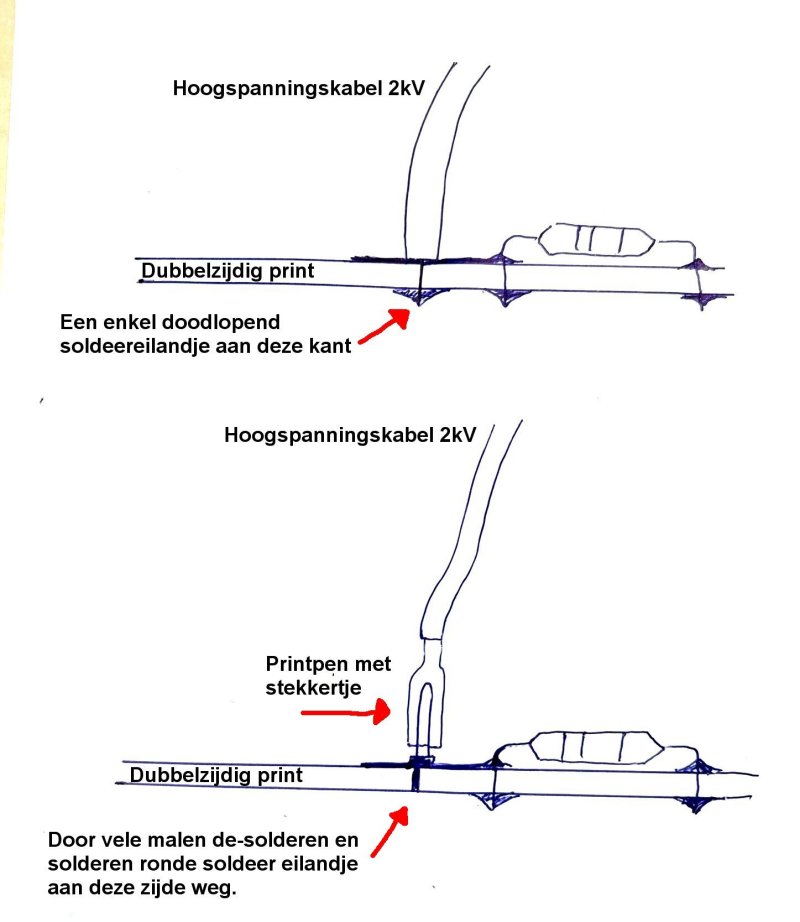

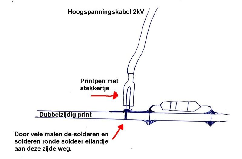

wat ik vergat te vermelden. Alles zit keurig met stekkerverbindingen alleen de hoogspanningskabel zit gesoldeerd en heb ik vele malen los moeten maken en daardoor is het soldeer eilandje los geraakt aan de onderzijde van de print zoals aangegeven op de tekening.
Ik heb een printpennetje gesoldeerd en aan de hoogspanningskabel een stekkertje daarvoor maar ik denk dat hier er wel de doodstraf op staat bij hoogspanning dus kabel direct aan pen solderen, ga ik doen.

Verboden of niet ??
door Hans van Kampen
, Voorhout, 17-02-2024, 17:25 (912 dagen geleden) @ Hans van Kampen
![[image]](images/uploaded/2024021716241965d0ddb396d31.jpg)
Ik heb een printpennetje gesoldeerd en aan de hoogspanningskabel een stekkertje daarvoor maar ik denk dat hier er wel de doodstraf op staat bij hoogspanning dus kabel direct aan pen solderen, ga ik doen maar mag een printpennetje met stekkertje aan 2kV kabel? zoals tekening onder.
![[image]](images/uploaded/2024021716252765d0ddf72785b.jpg)
Verboden of niet ??
door electron
, eindhoven, 17-02-2024, 17:39 (912 dagen geleden) @ Hans van Kampen
Nein- das ist verboten. Lees opmerking Maarten.
Pinnetjes gaan ionen sproeien. pinnetje afdekken met bolletje..
Ben@
Verboden of niet ??
door Maarten Bakker
, Haarlem/Delft, 01-03-2024, 13:18 (899 dagen geleden) @ electron
Bij 2kV zal dit erg meevallen.
Preventief vermijden is natuurlijk beter, maar ik denk niet dat je er echt last van krijgt, behalve dat het op den duur stoffig zal worden.
Verboden of niet ??
, Voorhout, 01-03-2024, 13:34 (899 dagen geleden) @ Maarten Bakker
Klopt wel want de hoogspanningskabel zit op de print gesoldeerd en de kern van de draad stak een mm. of 2 gewoon als een punt door de soldering heen dus sproeien zal wel meevallen, ik ruik geen ozon ook. Zal idd met 10kV of meer wel anders zijn.
Verboden of niet ??
, Voorhout, 17-02-2024, 18:51 (912 dagen geleden) @ Hans van Kampen
Neen, dat dacht ik al, Ik had er wel krimpkous omheen over het geheel maar ga dat veranderen trouwens is er een sloper onderweg dus wacht even met dit project.

Wat heb ik net gedaan. Ik heb nu eerst met de föhn het beeldbuis printje even verwarmd en vervolgens de scoop aan gedaan met testbeeld generator uiteraard en stabiele helderheid
Toen met FREEZE maar even een groep grote schijf condensatoren die tegen elkaar staan tegelijk afgekoeld maar beeld bleef stabiel en vervolgens bus leeg ja.
![[image]](images/uploaded/2024021819585565d2617fcc291.jpg)
Bij die kleine testbeeldgenerator trillen de terugslaglijnen maar bij een ander weer strak maar dat is een ander verhaal. Zitten verschillen in de een of de ander.
