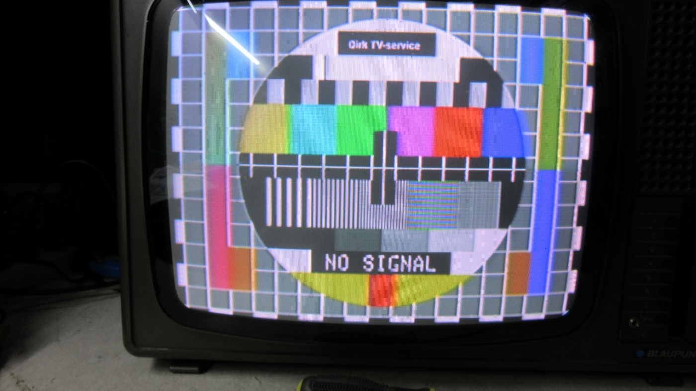

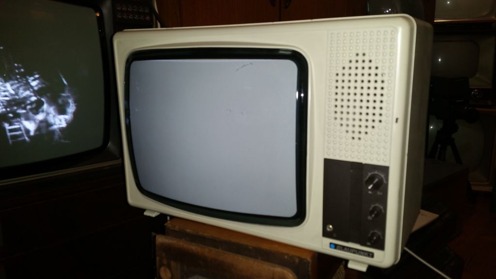

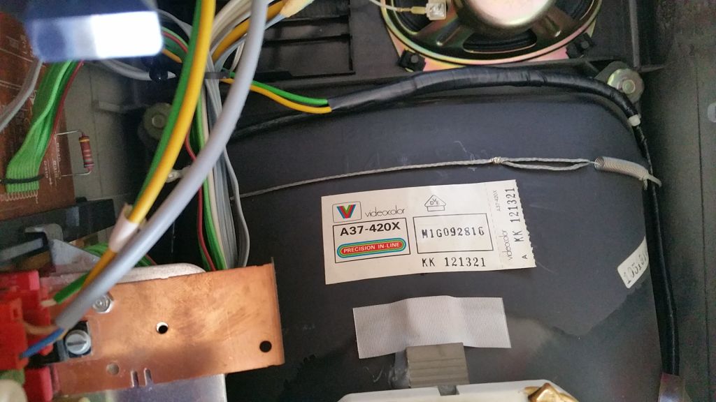

Ik heb hier een draagbare tv van het merk Blaupunt staan waarvan het typenummer ontbreekt.
Op rm.org eigenlijk niets zien staan wat er op leek (1 kwam iets in de buurt).
Toestel had zo te zien jaren ergens op zolder of in een schuurtje gestaan, maar werkte zowaar ook nog, maar voor het goed/beter afstellen (zoals beeldhoogte en lineariteit) is een beetje documentatie wel handig.
Hier twee afbeeldingen
[image][image]
Kan zo op het web niets vinden welk model dit is (Toshiba beeldbuis)
Ik gebruikte het toestelletje als monitor voor een aangesloten video (N1502)en deze geen videouitgang heeft en ik nog te lui ben om dit aan te brengen.
Toestel moet het eerst maar eens doen zoals in het begin bedoeld was!

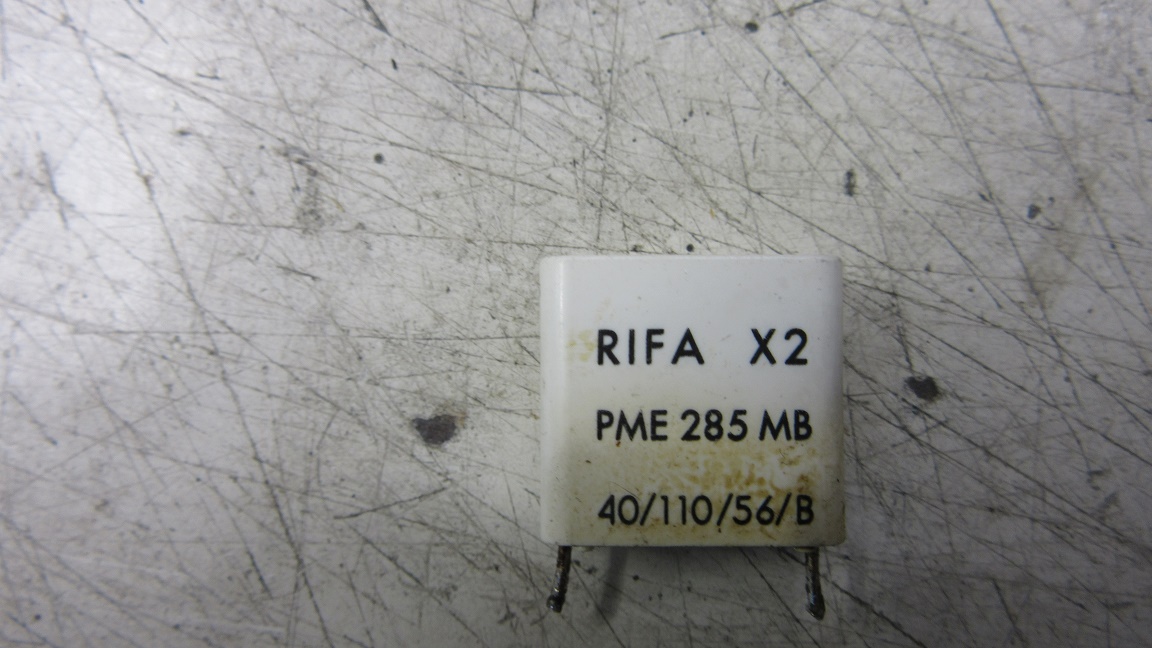

Na enige speeltijd kwam er plots een grote hoeveelheid rook uit het toestel, even niet aan gedacht dat er ook een Rifa aanwezig was.
Deze maar weggehaald waarna het toestel weer gewoon verder speelde.
Van de week eens een andere c geplaatst, welliswaar ook merk Rifa, maar geheel anders ingegoten.
Kwam uit een redelijk recente video (Thomson) en deze heeft het nog geen uur uitgehouden!!
Weer veel rook en een bekende geur, dus zal wel dezelfde inhoud hebben als de oude versie.
Wat is dat toch met die barrels??[image]
Zie hier: een echte X2, maar roken doet ie
Dirk.

Het schijnt een standaard verhaal te zijn die RIFA rookbommen te vervangen. Zo heb ik er meteen een vervangen alvorens mijn porta color aan te doen maarja, die was al zichtbaar open gebarsten.

PME staat bij RIFA voor metallised paper, dus inderdaad uit dezelfde houtpulp gesneden. De witte behuizing geeft iets meer stevigheid, dus gaat een klein beetje minder kort mee.

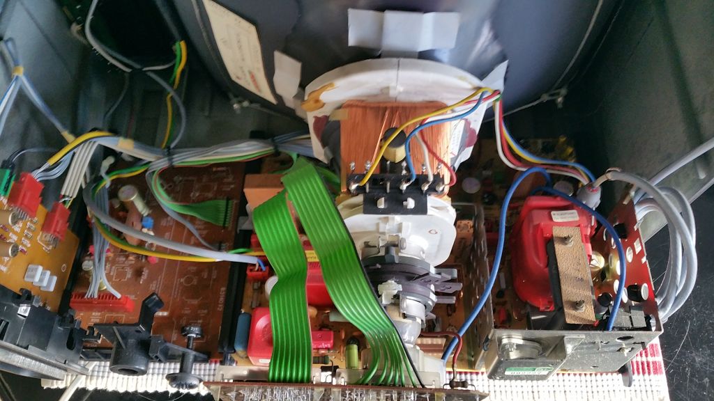

Dit zijn wat afbeeldingen van het chassis.
[image][image][image]
Misschien dat de componentenopstelling bekend voor komt
Ben hier tussen de papieren een FM100K tegen gekomen wat idd een geheel ander chassis is.
Moet ik dat voorvoegsel FM100 zien als Philips met de diverse toestellen beginnend met K (6-7-8 enz.)?
Dirk.

zo te zien een FM100-21S

Ik heb zelf de versie van jouw toestel CDS 37-121 FM100-21 HD.
Zelfde toestel echter als monitor uitvoering,zonder tuner dan.

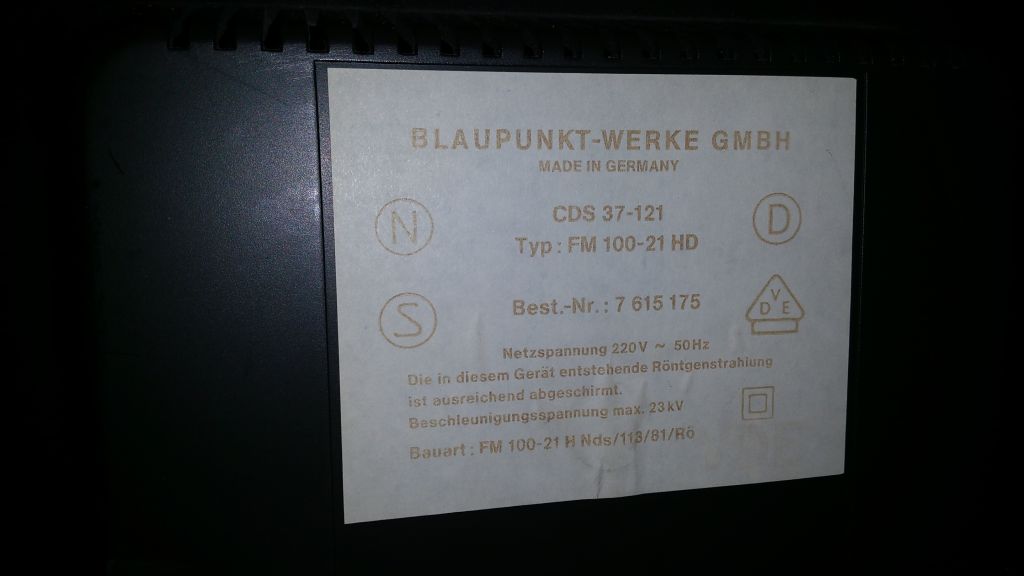

door doktordirk @, Noordbeemster, 19-02-2024, 00:13 (811 dagen geleden) @ Maurice
Kijk, zo komen we ergens.
Met dit typenummer blijkt er plots wel een afbeelding te bestaan.
Tussen de knoppen zit een geribbeld kunststof schuifje wat na zoveel jaren wat breukgevoelig is geworden'
Hierachter zitten dan de knopjes voor de kanalen-instelling/bandkeuze.
Waarom ik hem daar niet gevonden heb in de galerij met Blaupunkt toestellen tot 1985 weet ik ook niet.
Maar super!
Nu maar kijken of er nog wat documentatie te vinden is, maar die kans is er wel met een typenummer bij de hand.

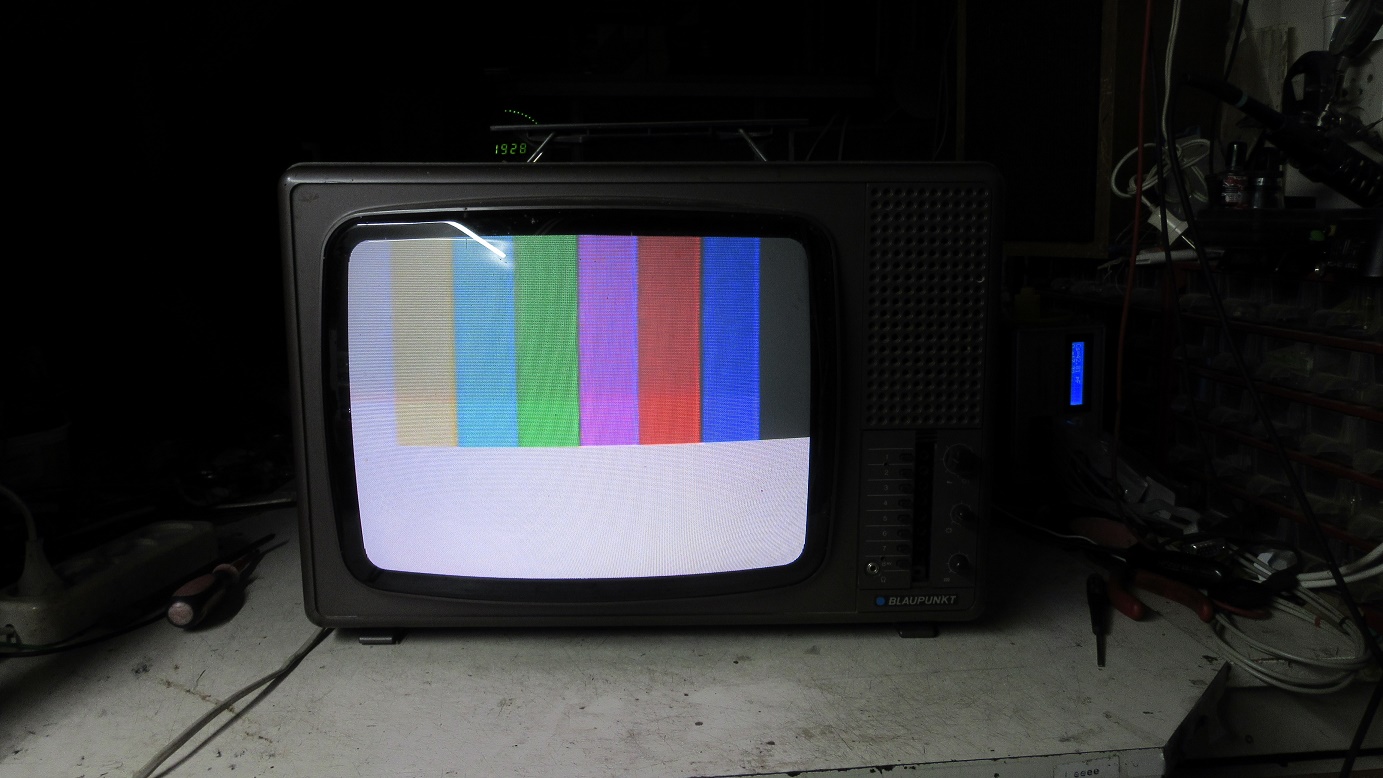

Dank zij de docu is het toestel weer aardig op orde.
Lineariteit liet nog te wensen over.
De oorzaak was niet de instelpot, maar een electroliet (merk Roe) die een groot deel van zijn waarde was verloren.
Ook moest er nog een weerstandje weer aan elkaar worden gesoldeerd voor de beeldgeometrie.
Vind het maar een vreemde constructie om een weerstandje te moeten doorknippen (staat mooi een schaar afgebeeld in schema!) om het beeld in de hoogte te verplaatsen, maar het werkt wel.
Dirk
