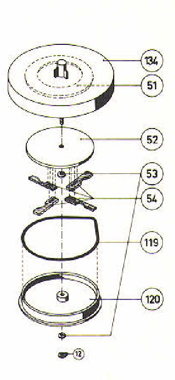

Maar ik denk dat het vervangen van de snaren niet voldoende is. Vaak zijn de rubbers in de (slip)koppelingen onder de spoelschotels ook vergaan. Bijgevoegd bedoeld onderdeel -pos 54- uit de exploded view tekening.
![[image]](images/uploaded/2024022009300465d4711cbd6bf.jpg)
Als je het toestel toch gedemonteerd hebt zou ik dat wel controleren.
Of die los te bestellen zijn weet ik niet.

Die rubbertjes zijn ook nog te krijgen, zie: https://shop.mfbfreaks.com/product/frictieremschoenen-set-bandrecorder-n430x/. Daar hebben ze ook een snarenset, dus alles in één koop dus eenmaal verzendkosten.
NB: ik heb er onlangs ook besteld vandaar dat ik deze info bij de hand heb. Ik heb verder geen belang bij deze webshop.

Dan begrijp ik hoe ik de capstansnaar er weer op kan krijgen. Ik heb wel een doc maar dat had ik nog niet terug gevonden. Ik ga inderdaad ook de rubber flapjes vervangen; zijn ook weg.
Ik zag ze inderdaad op een aantal shops te koop; dat gaat dus goed komen.
