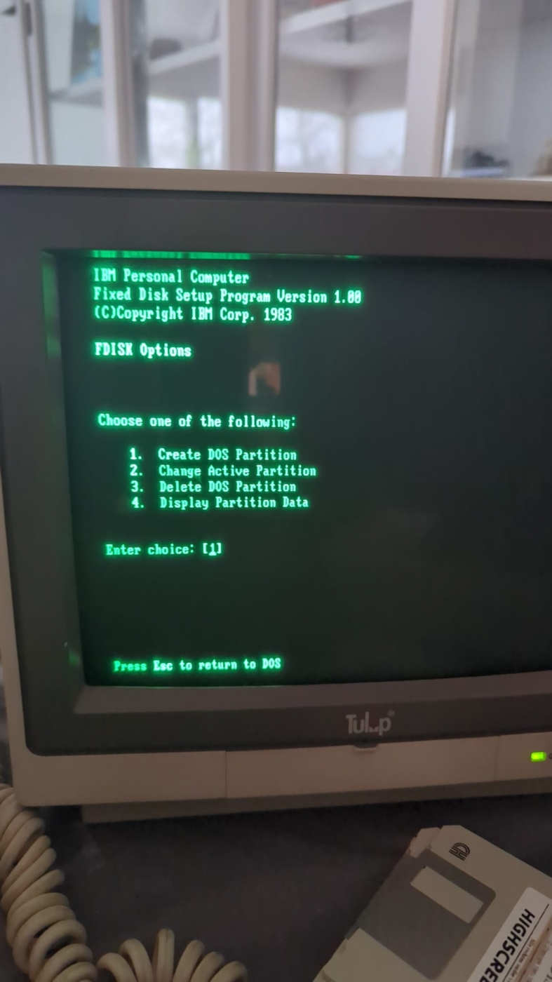

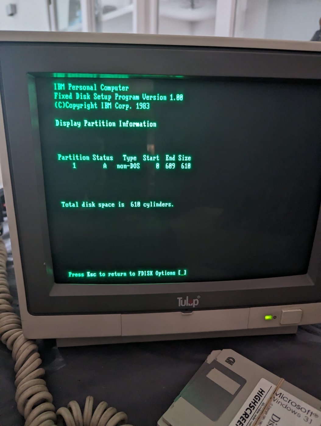

Middels fdisk krijg ik wel informatie: namelijk: type non-dos (zie foto hieronder).
Ik ken natuurlijk de geschiedenis niet van de pc maar dit had ik niet verwacht. Welke conclusie moet ik hier nu uit halen. Ik kan natuurlijk wel met Fdisk een partitie creeeren maar wacht daar nog even af omdat ik graag wil weten hoe jullie hier over denken.
Verder heb ik gelezen dat in geval ik wel die partitie wil creeeren dit beter met dos 3.00 kan doen maar .... daar beschik ik niet over, dus als iemand dat heeft voor mij graag !!!
