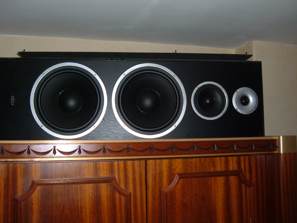

Dit zijn de Eltax Concept 700 boxen, zijnde de opvolger van mijn Eltax 500 boxen.
De speakers zijn zo te zien qua diameter hetzelfde, maar heeft deze box een hoge tonen hoorn en de Eltax 500 een tweeter. (zie foto)
![[image]](images/uploaded/200905212247554a15bdfb72c28.jpg)
Het zijn verder goede boxen, alleen erg groot (ruim 90 cm hoog) en zwaar en haal je niet zomaar even van een 2 meter hoog wandmeubel af.
Tegenwoordig heet het kennerlijk de Concept-serie en klopt de speakerbezetting van de Concept 400 met mijn boxen.
De specs van de Concept 700 kloppen weer wel mijn mijn boxen.

Paul , ik zou de tekening/schema van de filter wel eens willen zien.
Ik vermoed dat de hoge tone teveel in db gedemt worden.
Nou liggen de boxen ook niet ideaal op de kast als ik zo de foto zie, komt het niet beter tot zijn recht als ze gewoon rechtop staan op de vloer?
grt. willem.

Natuurlijk is de positie op die kast niet de meest ideale positie te noemen, maar ik zou niet weten waar ik ze staand neer moet zetten.
Bij tijd en gelegenheid zal ik eens kijken of ik dat filter eruit kan halen. Helaas staat het schema hiervan niet achter op de box.
