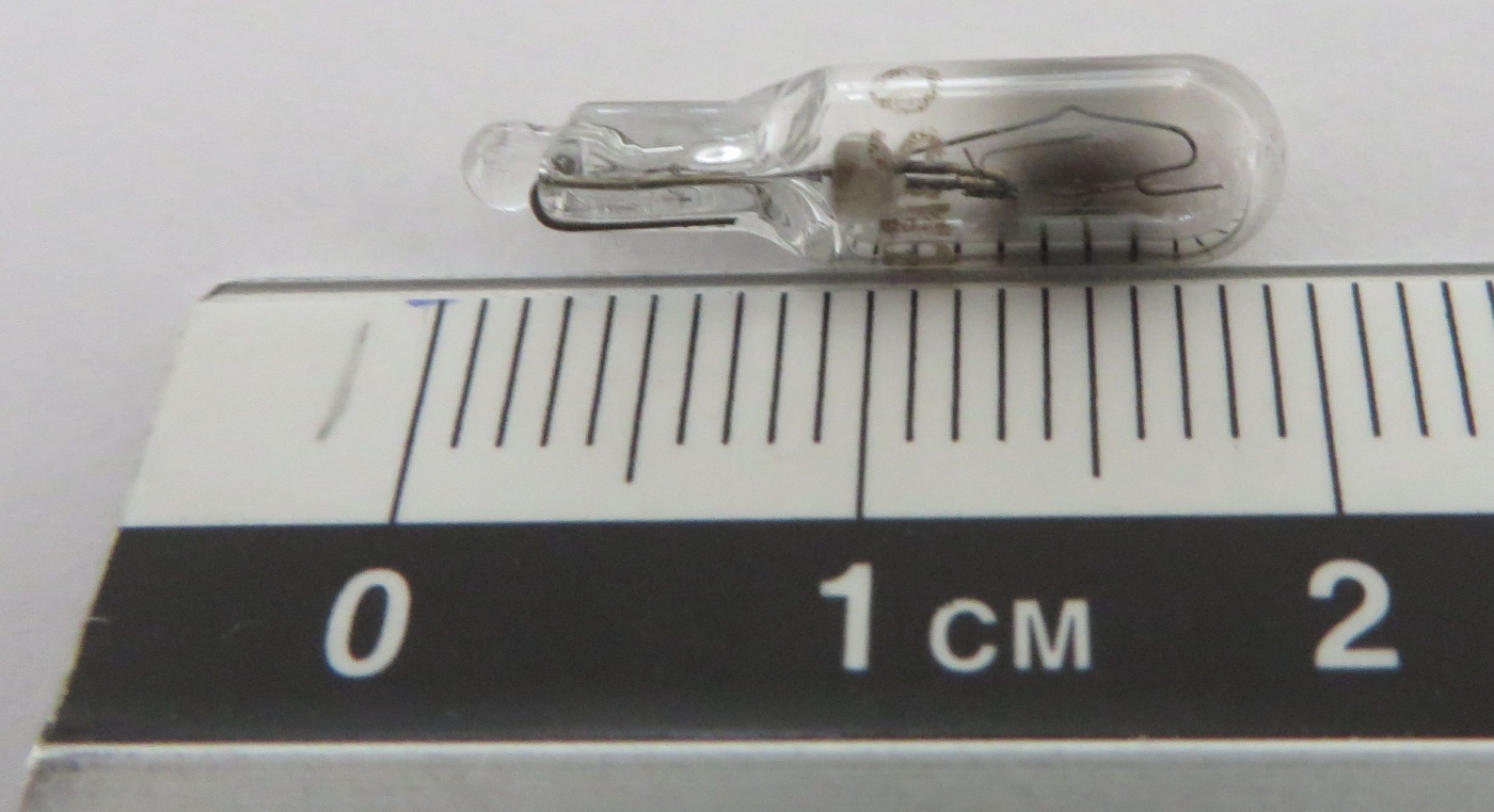

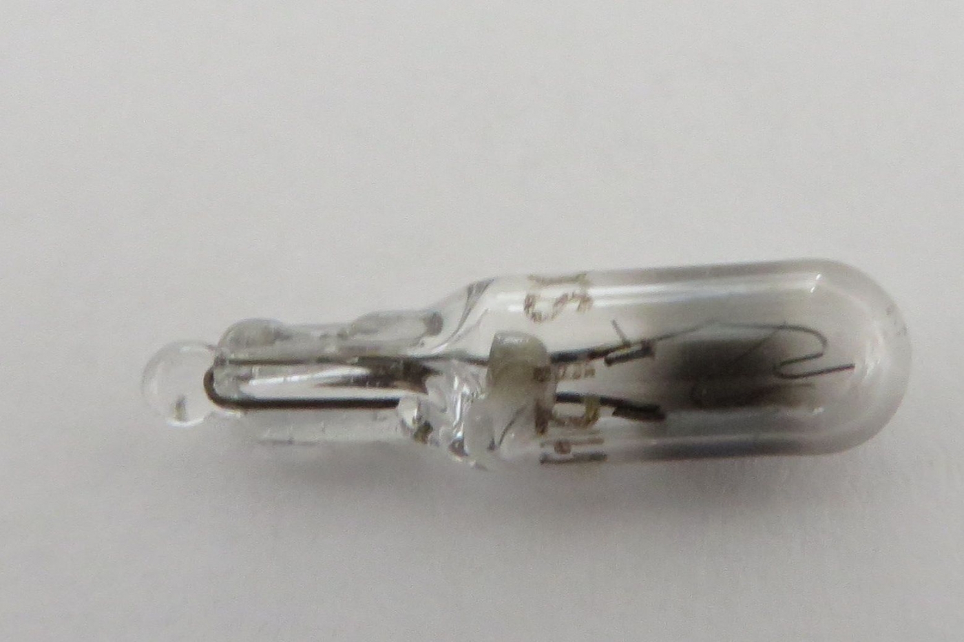

Hierbij foto's van het lampje;
![[image]](images/uploaded/2024022412405765d9e3d914b74.jpg)
![[image]](images/uploaded/2024022412412265d9e3f2a5bd3.jpg)

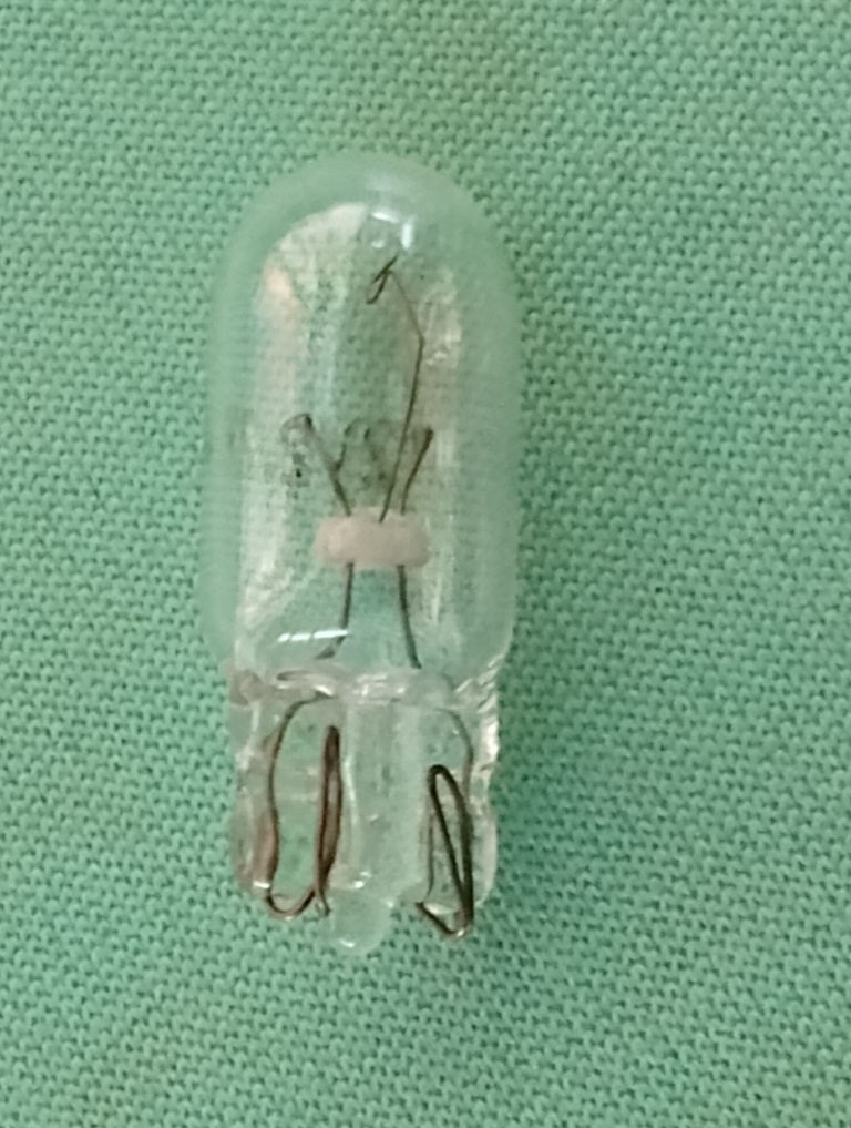

Dit lijkt heel erg op lampjes die wel werden gebruikt voor dashboardverlichting. Misschien niet 100% hetzelfde, maar misschien toch het onderzoeken waard.![[image]](images/uploaded/2024022413203165d9ed1fcf020.jpg)

Ja lijkt mij ook!
Ik wil het wel proberen......heb je er 4 voor mij?

Helaas, maar dit is mijn enige exemplaar. Het was ook maar als voorbeeld bedoeld. Mijn lampje is haast 25 mm van voet tot kruin en is 2,2 Watt. Ik heb even op dashboardlampje gegoogled en zag diverse modellen langskomen. Speciaal de Franse [Renault 4, of zo] modellen leken me wel passend voor je.

Dit is een veel voorkomend lampje in de autowereld, in mijn Spark zitten ze de kenteken plaat verlichting en worden ze ook als stadslicht toegepast.
Zijn bij wijze van spreken op iedere straathoek te koop.

Ik denk dat de lampjes voor nummerbordverlichting e.d. eerder het wattage hebben dat mijn voorbeeldlampje heeft [2,2 Watt] , dan de gezochte 1 Watt.
