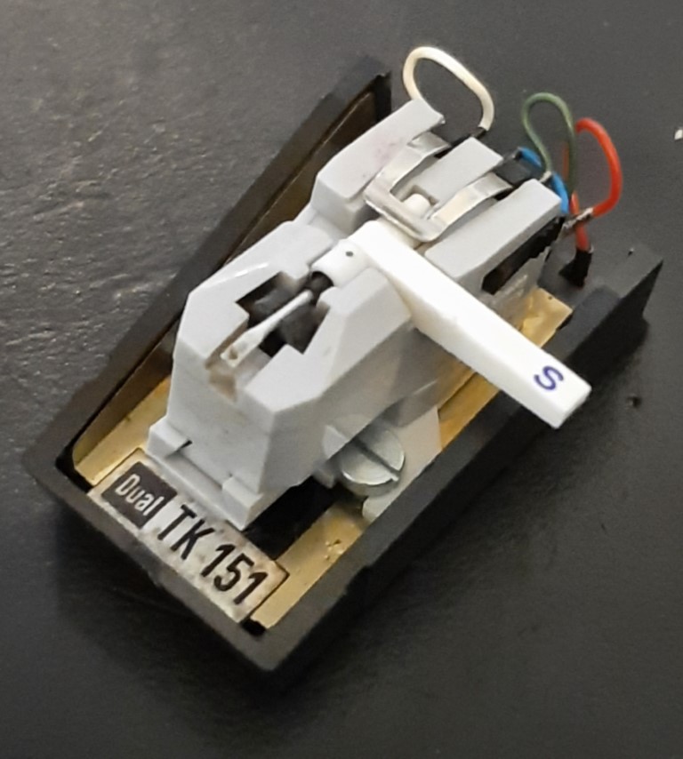

door A. Ouwehand
, Amersfoort, 25-02-2024, 17:25 (850 dagen geleden) @ soundman2
![[image]](images/uploaded/2024022516212465db690450582.jpg)
![[image]](images/uploaded/2024022516230365db6967c150c.jpg)
Het element is de Dual CDS 630 met een "turn over" naald voor 33,45 en 78 toeren.

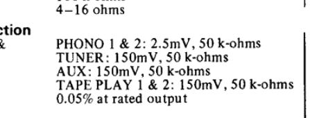

, Wouw, 25-02-2024, 18:11 (850 dagen geleden) @ A. Ouwehand
Gewijzigd door soundman2, 25-02-2024, 18:23
Er hebben al meer ieden in dezelfde richting gewezen.De ingangsimpedantie is te laag zie het afdrukje hieronder. De impedantie moet ergens rond 1M Ohm liggen.
![[image]](images/uploaded/2024022517110065db74a42a38b.jpg)
Als de gewichtsinstelling van de arm het toelaat, kun je er een MD element in zetten. Die dingen zijn best betaalbaar.OP het www zijn ook welweerstandsnetwerkjes te vinden waarbij het kristal element zwaarder wordt belast en het een weergavekarakteristiek krijgt van een MD element. DE uitgangsspanning is dan ook een stuk kleiner en Je sluit het dan aan op de PHONO ingang met de RIAA correctie.

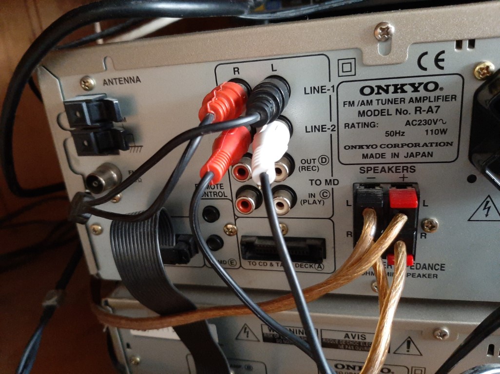

Eerste bericht van deze draad: "Op de versterker zit geen Phone ingang". Er is echter wel een apart voorversterkertje beschikbaar.
Dual P1010F platen speler geeft nagenoeg geen bassen.
door soundman2
, Wouw, 25-02-2024, 20:45 (850 dagen geleden) @ MarcelvdG
Dat kan die toch gebruiken? Dat heeft een PHONO ingang.
Ik liet alleen zien dat een AUX ingang bij Onkyo versterkers een veel te lage impedantie heeft voor een kristal pick-up.
Overigens denk ik dat de ingang waar MD bij staat , bedoeld is voor een minidisk speler. voor een leek kan dat verwarrend zijn.
PHONO is een grammofoon ingang, zit kennelijk niet op de versterker zelf, kon waarschijnlijk niet voor de prijs van Onkyo. Het merk is ooit beginnen als een tweederangs Jap.
PHONE is een hoofdtelefoon aansluiting, maar dat even terzijde

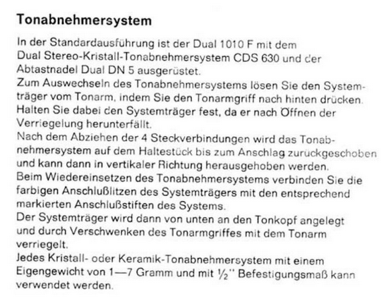

, 25-02-2024, 16:42 (850 dagen geleden) @ A. Ouwehand
https://www.audioservicemanuals.com/d/dual/dual-1010/6737-dual-1010-f-owners-manual
![[image]](images/uploaded/2024022515420865db5fd03149f.png)
Het is dus inderdaad een piezoelektrisch element, waarschijnlijk een kristalelement.

Foto van het element laat zien dat dit een imitatie 650 element van Dual is.
Sommige imitaties kunnen nogal schel klinken.

door Jan Bus
, Amersfoort, 26-02-2024, 13:05 (849 dagen geleden) @ Goldline
Dit is geen imitatie CDS650 maar een CDS630 element wat origineel is. Dit behoorde destijds tot de betere kristalelementen en slaat nu nog geen slecht figuur. Veel beter dan de Chinese elementen waarmee de hedendaagse grammofoon-prullaria wordt geleverd.

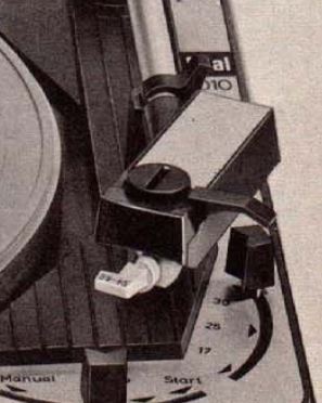

, Oranjedorp, 26-02-2024, 11:33 (850 dagen geleden) @ A. Ouwehand
De 1010 werd oorspronkelijk met dit element af fabriek geleverd :
![[image]](images/uploaded/2024022610333465dc68fe3d6b4.jpg)
door Jan Bus
, Amersfoort, 26-02-2024, 13:00 (849 dagen geleden) @ Goldline
Dit is een latere versie van de 1010 (andere arm en elementhouder). Deze werden geleverd met een CDS630 element; zoals op de foto.
Groet, Jan

door soundman2
, Wouw, 26-02-2024, 14:01 (849 dagen geleden) @ Jan Bus
Op de eerste foto van TS staat de bevestiging met twee schroefjes, zoals die gangbaar is voor de meeste elementen.
