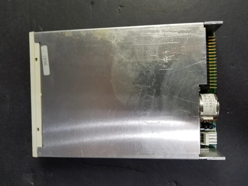

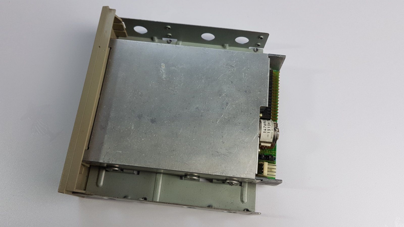

In een tulip compact 2 pc heb ik naast de miniscribe hd van 20mb twee diskette stations.
Volgens mijn info zou het gaan om een 1.44mb en een 1.2mb drive.(zie foto s)

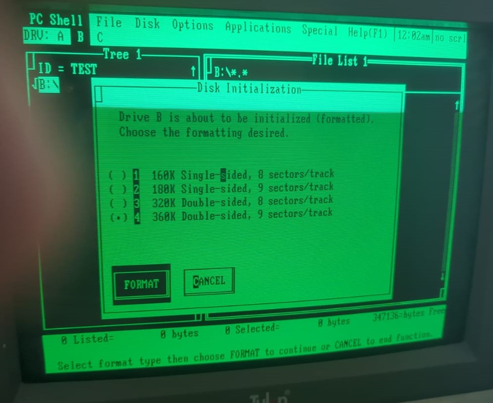

Het lukt mij echter niet om zowel diskettes van 1.2mb te formatteren/lezen als de 1.44mb diskettes te formatteren/lezen. Uiteraard gebruik ik wel de juiste floppy s en diskettes.
De 1.2mb drive leest en formatteert op 360kb.
De 1.44mb drive leest 720kb diskettes.

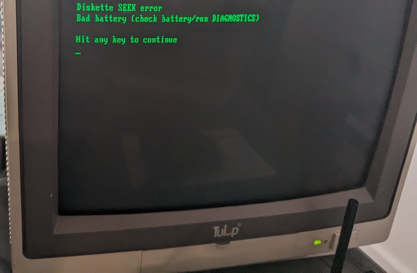

Omdat de pc een fout geeft bij het opstarten (zie afbeelding) moet ik een diagnose file groter dan 1mb op de harddisk zetten. Gezien het bovenstaande lukt dat dus niet.
Wie kan mij vertellen wat er "fout" gaat met de diskettestations of.... is het de onboard controller die niet overweg kan met 1.44mb en 1.2 mb diskettestations?

als voorbeeld als ik met pctools een 1.2mb diskette zou willen formatteren, de mogelijkheid van 1.2 mb is dus niet aanwezig.

Ik heb het nu voor elkaar gekregen met het gebruik van een 720kb diskette, waarop het diagnose programma staat. Dit gekopieerd naar de hd en uitgevoerd.
De foutmelding welke ik had gekregen die is nu weg.

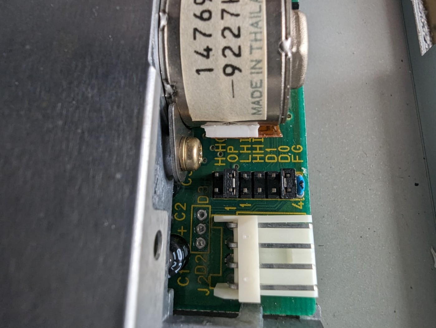

Jumpers op de diskettestations.
Tulip is daarmee een ramp om die op HD te krijgen.
Dat moet met jumpers op de drive zelf.
Zoek dus goede 3,5 en 1,2 waarbij je ruim voldoende jumper settings ter beschikking hebt.
Ik heb in de TC2 een 3,5 Mitsumi model: D359T3 zitten.(1,44 MB)
Als goed is moet je drives nemen met HD (High Density) jumpers hebben.
En daar mee knoeien.

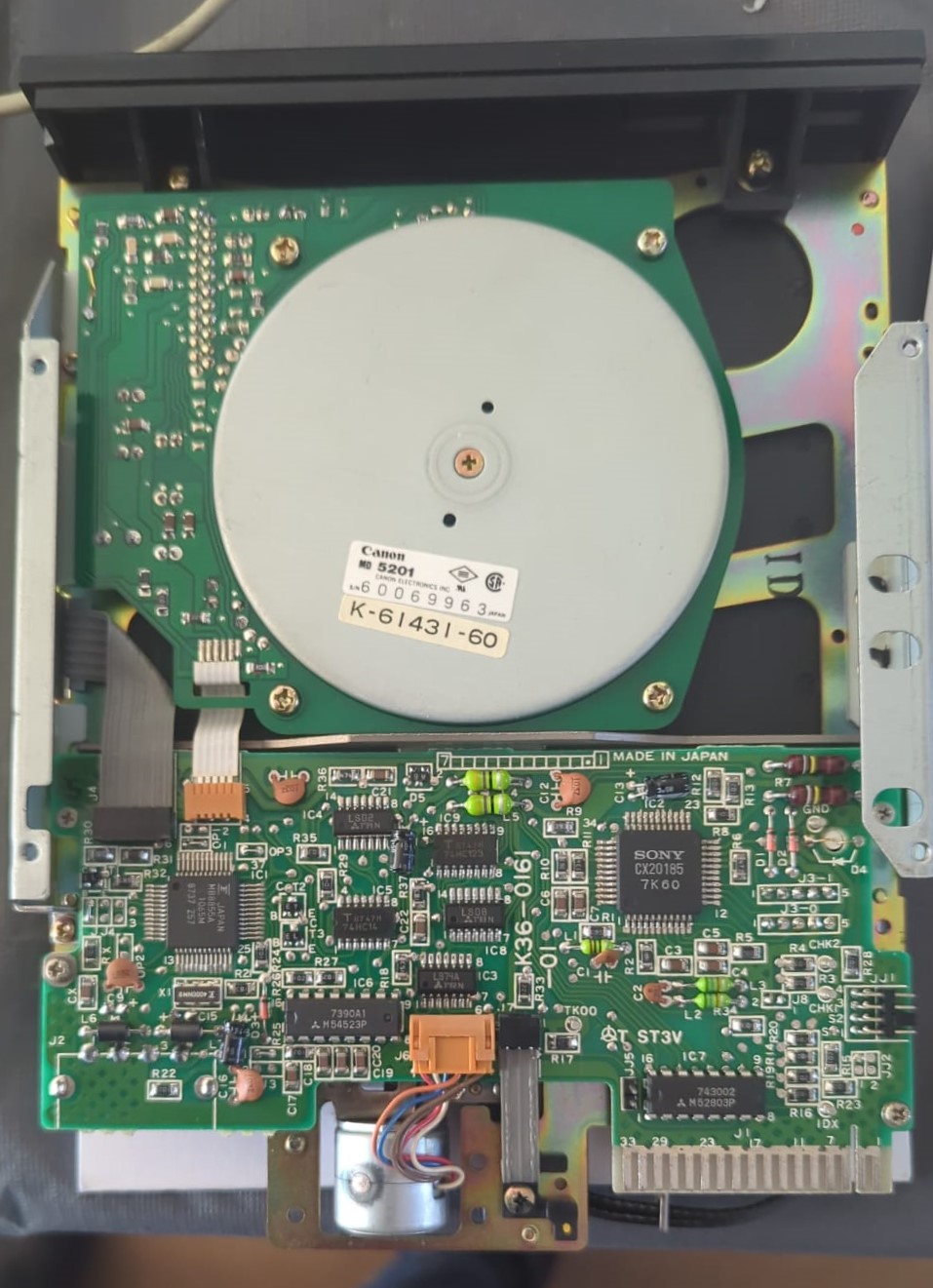

Ik denk dat het een Canon_MD-5501 is.
Frans,
Waarom zit er dan een sticker op waarop staat MD 5201?
En daarom maar even gezocht op MD5201 en op twee plekken zie ik dat het een 360KB drive is.

door ffeilers @, Breda, 27-02-2024, 23:48 (902 dagen geleden) @ hanswal
Frans,
Beste Hans,
Ik heb dus ook gezocht op het nummer wat op de print plaat staat en kwam daar niet goed uit
Was al blij dat het volgens mij een Canon moest zijn.
=iteindelijk concludeerde ik toen dat het een MD5201 moest zijn. Ik had niet gezien dat de tekens voor 5501 "MD" is. (is ook niet echt duidelijk)
Maar ik ben wel blij met uw betere speurneus.
1 probleem is dus opgelost: het is een 360KB !!!

Nu nog de 1.44mb, heb ik daar dan ook een fout gemaakt?
Frans,

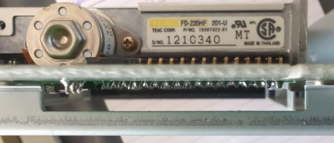

Uiteraard heb ik ook gekeken naar de TEAC FD-235HF. Dat is echt een 1.44MB drive, dus daar zit echt wel een probleem. Ik durf het haast niet te vragen, maar zit de drive wel op de juiste connector op de flatcable?

Heb je ook een foto van het typeplaatje van de 3,5" floppydrive? Sorry als die al ergens staat en ik hem over het hoofd gezien heb.
Er is een kans dat zowel de computer als de drive maar tot 720KB gaan. De computer moet het op zijn minst in de firmware ondersteunen, ik geloof dat de standaard floppycontroller zelf het wel aankan als hij door de computer op de juiste manier ingesteld kan worden.

TEAC FD-235HF
Staat in de start van de draad [en ik vermeldde het een paar minuten voor jouw vraag].

door ffeilers @, Breda, 28-02-2024, 00:17 (902 dagen geleden) @ hanswal
Frans,
De 1.44 drive is wel werkzaam, maar leest alleen 720kb disks.

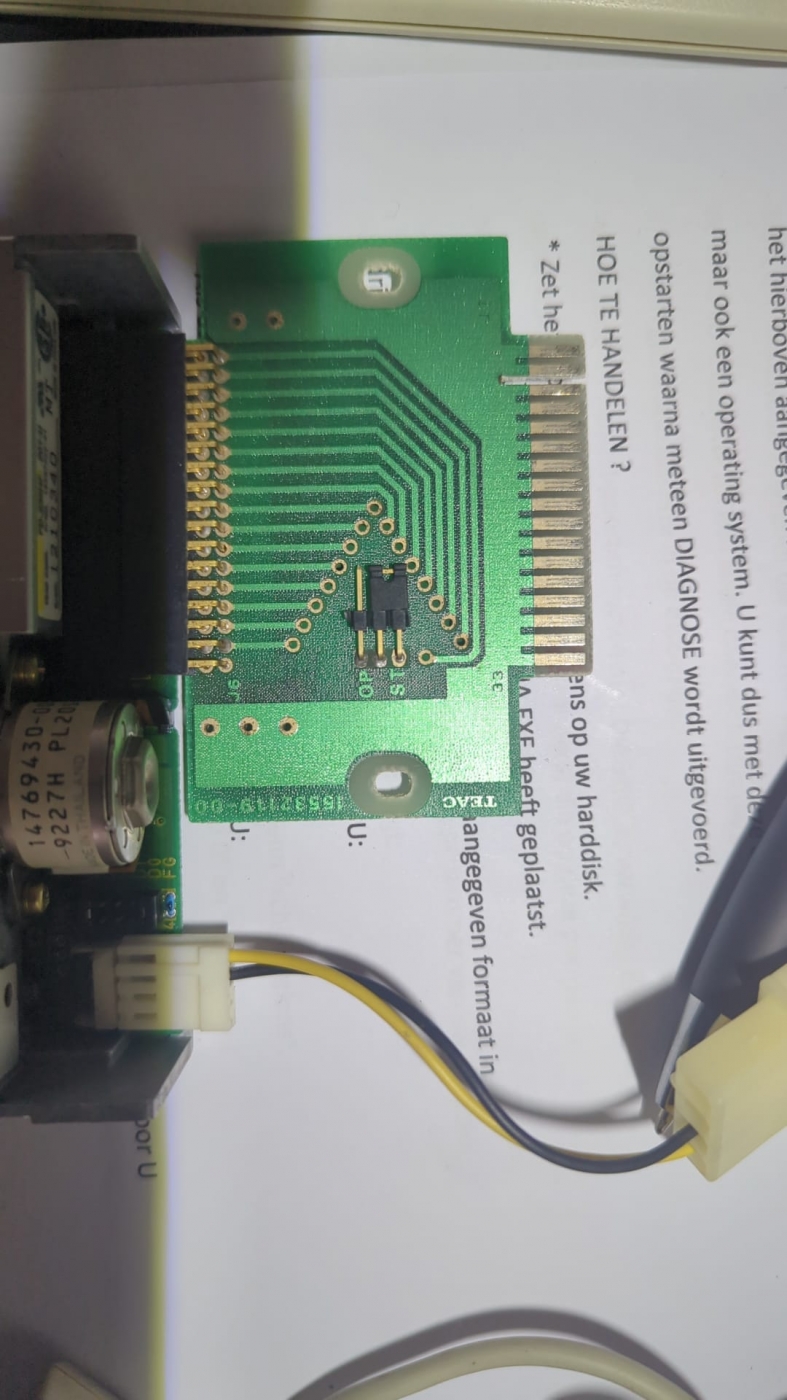

Deze zit aan de de 3e connector, dus aan het eind van de flatcable. (na de draai in de kabel)
De connector voor de stationsaanduiding staat op D0 (dat is dus drive 1) (pinblok: D0 D1 D2 D3)
De 2e connector is dus voor de 360kb FFd, deze staat op S2 (dat is dus drive 2) (pinblok: S1 S2 S3 S4)
Het is wel een (voor mij bijzonder kabel) waardoor er een stukje printplaat nodig is om de verbinding van de 1.44 drive met de kabel te kunnen maken.
De 1e connector zit dus op het motherboard.

TEAC FD-235HF

Maurice, zoals beloofd zou ik een foto sturen van d 1.44 teac drive met de jumper settings.
D1 en D0 dat begrijp ik nog wel. De andere setttings niet. Misschien kan dat uitgelegd worden?
De teact drive in een andere pc gedaan. Wordt wel herkend (met de huidige settings), maar verder herkend hij geen diskettes, nog 720kb nog 1.44mb worden gelezen en of geformatteerd.

Onder 11.3 worden 3 verschillende mogelijkheden gegeven. Als je ze alle 3 probeert, weet je of het verschil maakt.

Ik ben uren aan het stoeien geweest met de Teac drive.
(dus met de jumper instellingen)
Mbv de jumper instellingen zijn uiteindelijk twee in ieder geval redelijk werkende configuraties mogelijk:

Als ik pctools gebruik op de Tulip computer en de diskettes wil formatteren krijg ik wel opties om te formatteren maar: 360KB 180Kb en degelijke
een andere werkende 1.44mb in het tulip systeem zetten (deze diskdrive heeft geen jumpersettings) heeft geen resultaat, terwijl deze dus wel werkt in een systeem geinstalleerd met windows xp en een relatief oud moederbord.

wat jij mij hebt gestuurd gaat over een andere diskette drive
kijk naar de jumper settings van deze teac, is dus heel anders dan de mijne
= een teac fd-235hf 3240
deze foto s zijn van mijn teac

ik vond ook nog een Teac -235HF 165-U
Deze heeft dezelfde pin layout als mijn teac 235HF 201-u
Op deze 235 HF 165-u zijn de jumper settings op dezelfde manier geplaatst als op mijn teac
ik denk dat er weinig verder aan te "verstellen" is
het is niet makkelijk te zien maar uitvergroot op mijn pc staan de jumpers precies hetzelfde
