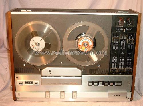

Hallo,
Alle aandrijfriempjes zijn vergaan tot een vieze,plakkerige smurrie.Zelfs de nylon wieltjes zitten onder deze drab.:-(
Hoe en vooral waarmee kan ik deze zwarte smurrie best verwijderen?
Alvast bedankt en vriendelijke groeten,:-) Armand

Volgens mij moet het met wasbenzine wel lukken, dat is ook een aardolieprodukt en tast plastic niet aan, Voor de plastic wieltjes geen thinner of tri gebruiken, want dan lossen ze mogelijk op.

Behalve oplossen, kan je ook eens proberen ze te bevriezen en dan af te krabben. Ik hoorde zelf laatst dat iemand een compleet deck een tijd in de vriezer had geparkeerd, maar koudespray werkt misschien ook wel.

De dikste smurrie kan je het makkelijkst wegschrapen met een plastic wegwerp koffie lepeltje , daarna wasbenzine .

Het geheime wapen in dit soort gevallen is Dasty.
Dat is een ontvetter in een flacon met spuitmond.
Ze zijn voor weinig te koop bij de Wibra winkels.

Het idee van Maarten werkt perfect maaar als je haast hebt remreiniger werkt goed en velgenspray ook..........:-D

Wat je het beste kan gebruiken voor metalen delen en bedrading is nagellak remover ZONDER ACETON (Acetone Free). Gaat als een trein en scheelt een hoop ergernis. Zeker op de metalen poelies kun je het prima gebruiken.
Verder is Dasty (gele flessen) van de wibra zeer geschikt !

Nu heb ik de smurrie grotendeels kunnen verwijderen met een spateltje van plastiek.Nadien gereinigd met een niet agressief reinigings/ontvettingsmiddel van Carrefour dat ik hier nog had staan ... is wel een hele klus!
