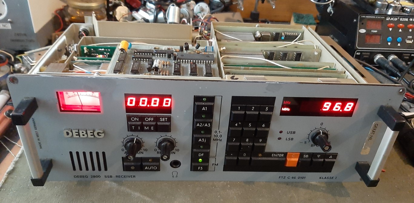

Beste allemaal.
Zo uit mijn hoofd ben ik meer dan 30 jaar lid van de NVHR.
Echter ben ik nog nooit op een reparatie/taxatie dag geweest.
Nu ben ik van plan om a.s. zondag 3 maart naar de reparatie dag te gaan in Driebergen met mijn Debeg 2800.
Deze heeft kuren, en ontvangt wel op FM, maar op MG en KG alleen maar ruis.
Nu zou ik graag alvast in contact willen komen met een deelnemer welke aanwezig zal zijn om de Debeg 2800 te kunnen doormeten etc.

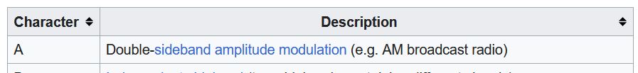

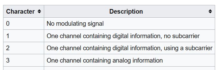

Heb je wel de goede demodulatie gekozen?
Het is een enkelzijband ontvanger, Ik weet niet of die gewone AM laat horen.

Hoe kom je aan die afbeeldingen ?

Die plaatjes zijn weer uitsnedes uit een doc op het web.

Hallo Tony,
Als je komt met deze ontvanger neem dan, als je deze heb, alle documentatie mee. Er is altijd wel iemand die een PC bij zich heeft of een telefoon, maar documentatie op papier kan handiger zijn.
Ik zie dat er veel op printen zit en dat je bij de onderdelen kan komen via verleng printen klopt dat? Zo ja heb je deze verleng printen of heb je er een voorbeeld van?

door A. Ouwehand @, Amersfoort, 02-03-2024, 15:05 (844 dagen geleden) @ loek
Hallo Loek,
Helaas heb ik er geen verleng printen voor.
