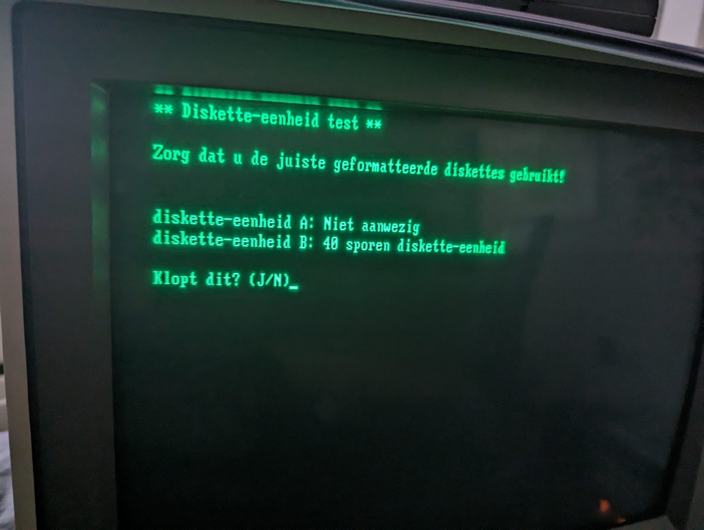

Ik heb de eerdere genoemde teac drive vervangen door een ander teac drive FD-135 HFN-411-U. (1.44mb)
Ik kan nu met zowel 720kb ms dos diskette als met 1.44 mb ms dos diskette opstarten.
Echter diskettes formatteren lukt niet, ook files copieren lukt niet.
Diagnose program van tulip geeft aan: drive A niet aanwezig.
Terwijl, opstarten van A dus werkt, PCtools aangeeft dat A aanwezig is en ook de inhoud laat zien van de diskettes
Iemand hier nog een idee over .....
