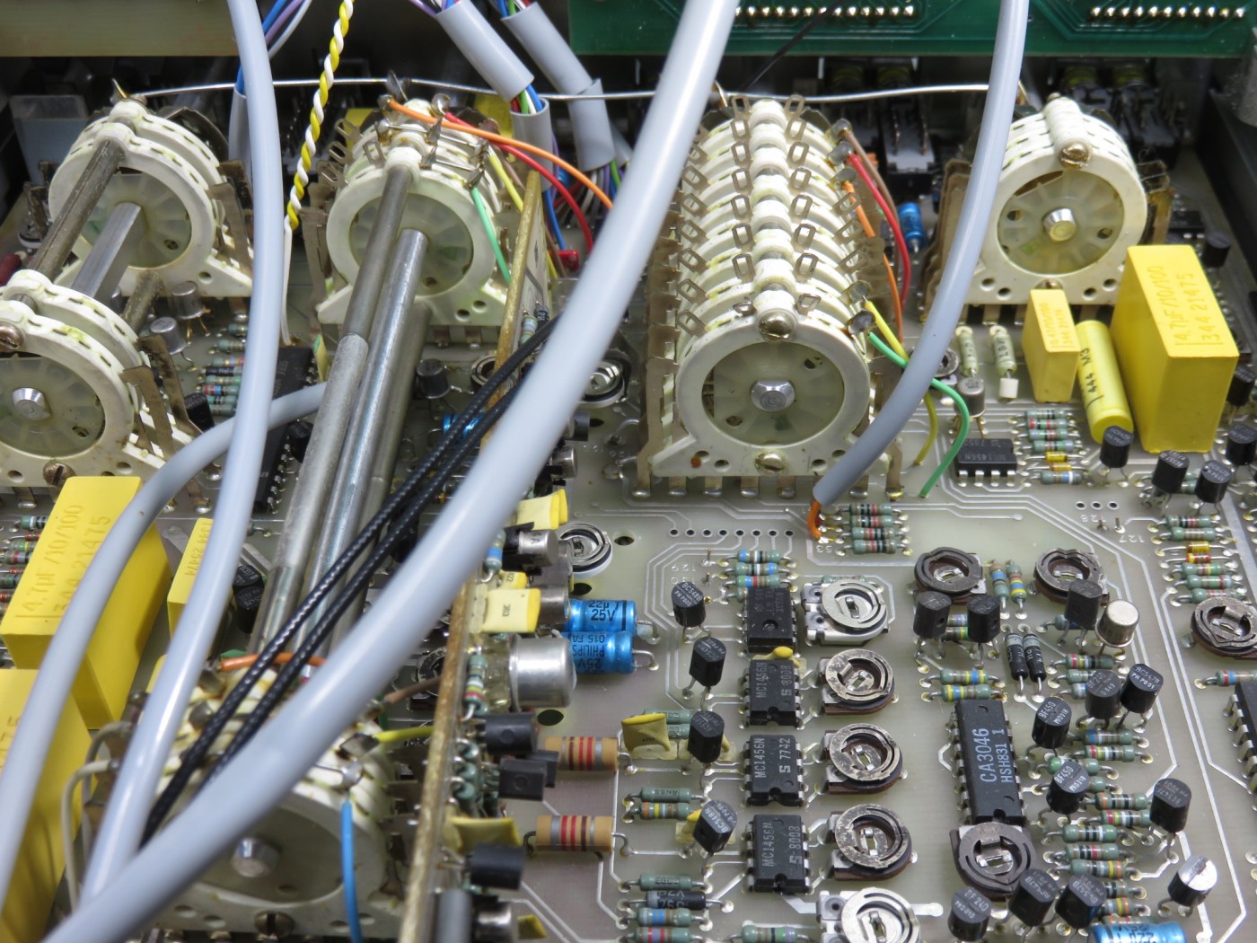

Ik heb een Philips functiegenerator PM5134, welke een aantal roterende schakelaars heeft, bestaande uit meerdere schakeldecks. Alle decks worden bediend door een centrale as. Elke schakeldeck bestaat uit een afzonderlijke witte plastic behuizing, waarbinnen de schakelcontacten zich bevinden.
Weet iemand hoe je deze contacten kan reinigen ?

Vaak kom je niet bij de schakelcontacten en dat geld voor meer schakelaars.
Je ziet hier allerlei spuitbussen voorbij komen maar geeft meer ellende dan nodig is.
Gewoon een injectiespuitje met wat spiritus, inspuiten en de schakelaar draaien.
Gelijk aan "piano spelen" bij radio's met kunstgebit.
Succes en groet, Ben

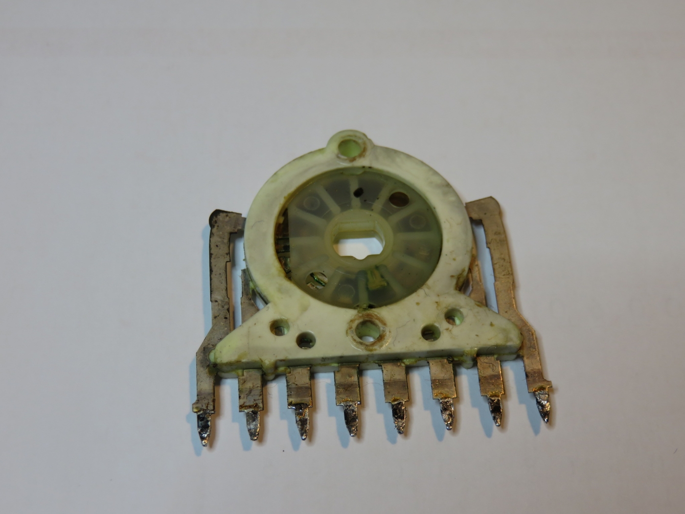

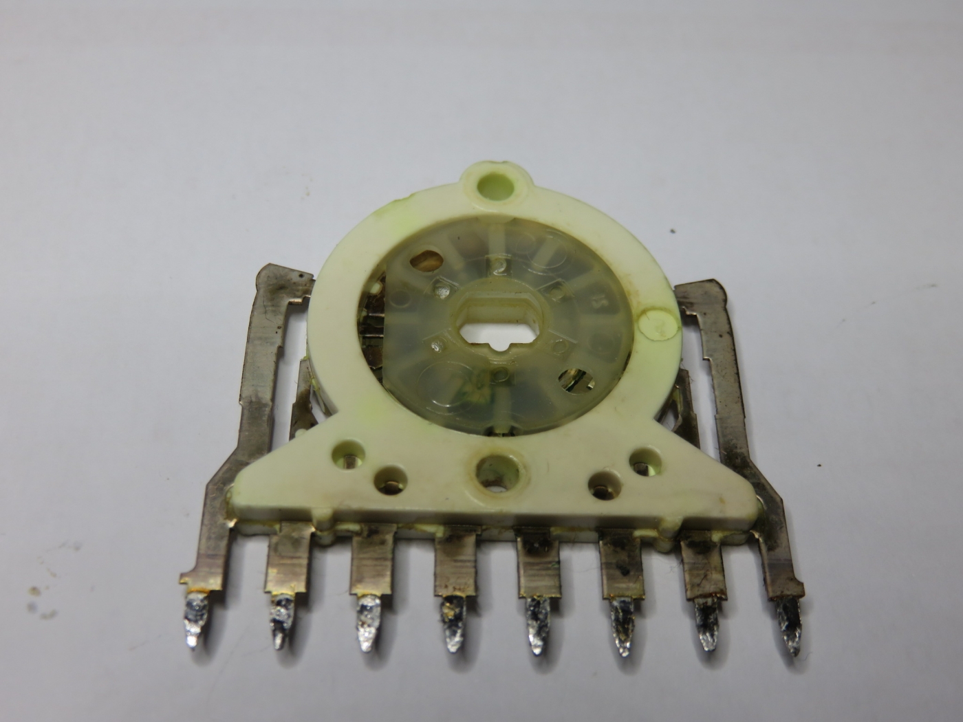

Vanmiddag heb ik van schakelaar 87 de segmenten losgesoldeerd, en van de as af geschoven gekregen.
Ziehier foto's van een schakelsegment, voorkant en achterkant. De achterkant is met een zwart puntje gemarkeerd.
![[image]](images/uploaded/2024030616190165e89775bd03d.jpg)
![[image]](images/uploaded/2024030616192465e8978c44b63.jpg)
Het centraal sleepcontact zit in een sector van een in twaalf sectoren gecompartimenteerde schijf. Deze schijf bestaat uit 2 helften welke aan elkaar geklonken zitten.
Vanuit de achterkant bekeken, zit het centraal sleepcontact in de sector op stand 5 uur, als de index (V-vormig gleufje in de centrale asopening) naar beneden wijst.
Zo'n schakelsegment openen is dus geen mogelijkheid. Dus moet ik ze onderdompelen in een badje.
Ik zal beginnen met baksoda, en kijken of de aanslag daarmee verdwijnt.
Na drogen kan ik wel via de twee gaatjes een Kontakt 61 of PRF 7-78 (op advies van Ben), als ik eraan kan geraken.
Ofwel natuurlijk de WD-40 Spray and Stay (hopelijk niet spray and pray
), maar ook daarvan weet ik nog niet hoe eraan te komen...

Zie ik nou groenige aanslag in de schakelaar?

Ik zie het ook, waarschijnlijk is er ooit al kontakt 60 ingespoten, vandaar dat spoelen met ipa niet meer helpt, want normaal is goed spoelen met IPA meer dan voldoende voor dit soort schakelaars.. (zonder dat demontage nodig is) en dan wat kontakt gold erachteraan als bescherming..

Oei- dat ziet er gemeen uit.
Dat transparante is soort nylon kunststof.
Toch maar proberen open te maken- en dan zien wat de schade is.
Persoonlijk zou ik in dit geval een 'zeer lichte' soda (kristallen!) oplossing of
detergent (dasty, dubro) proberen op zo'n 50C temperatuur- dat verlaagt
de oppervlakte spanning en kruipt overal. Gebruik van ultrasoon zou helpen.
Die gaatjes zijn perfect voor perslucht (uit zo'n bus) om door te blazen.
Ben@
