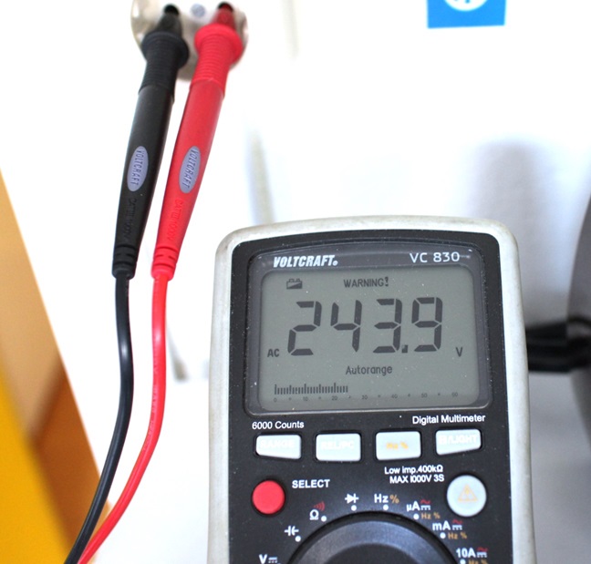

Goede middag,
Na zonsondergang is de netspanning hier in Leusden keurig netjes ca. 230 volt. Maar hoe anders is het op een zonovergoten dag rond het middaguur als de zon zijn hoogste stand bereikt.
De meeste huizen hier in de buurt zijn voorzien van de allernieuwste zonnepanelen waardoor de netspanning behoorlijk kan oplopen. De bijgaande foto is van vandaag 12:00 uur.
Nu wilde ik de netspanning op een simpele manier regelmatig in de gaten houden zonder steeds mijn multimeter te hoeven gebruiken en daarom zoek ik een simpele kleine digitale voltmeter.
Het mooiste zou zijn om er een aan te schaffen die permanent in een ongebruikt stopcontact kan blijven en natuurlijk een die ook veilig is en niet oververhit raakt.
Ik ben benieuwd of iemand ervaring heeft met zoiets.

Je hebt verschillende van die verbruiks/ Wattmetertjes die ook spanning kunnen aangeven.
Soms ook meerdere dingen tegelijk.
Kijk dit lijkt me een hele mooie: Wattmeter van Ali (maar zo een mooie heb ik zelf nog niet)
Maar de gewone verbruiksmeters uit de bouwmarkt doen het ook. Ik heb zelf deze kleine Profile meter die hier vaak continue dagen achtereen in het stopcontact zit. Het voordeel van zo’n oplossing is ook dat je geen batterij nodig hebt zoals bij een digitale multimeter. Als je die constant aan laat om het lichtnet te meten, zul je er wel om de paar weken een nieuwe batterij moeten inschuiven. De verbruiksmeter werkt op het lichtnet, batterijen zitten er alleen in voor backup. Het continuverbruik van de Profile zelf is ongeveer 0,4W.
De regel voor netspanning is tegenwoordig: 230V plus of min 10%, de spanning kan dus oplopen tot 253V en dan schakelen die panelen af (gebeurt bij mij soms).

Hier 232.3V @13h-7mar- met zo'n zon dinges.
Tjsa- je kunt permanent grafisch gaan registreren- maar waarom?.
Zinvoller lijkt mij om een audio alarm te maken dat piept bij een bovengrens.
Of gekoppeld aan de aardlekschakelaar en de boel afschakelt- BRUUT- I know.
Ik vindt 245V al TEVEEL! En-- dan zijn er ook nog de koperdieven..
Las laatst dat ze weer vrolijk bezig waren, en de netspanning plotseling
naar 400V schoot!

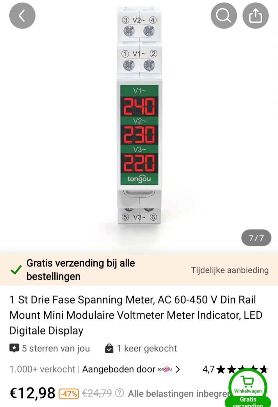

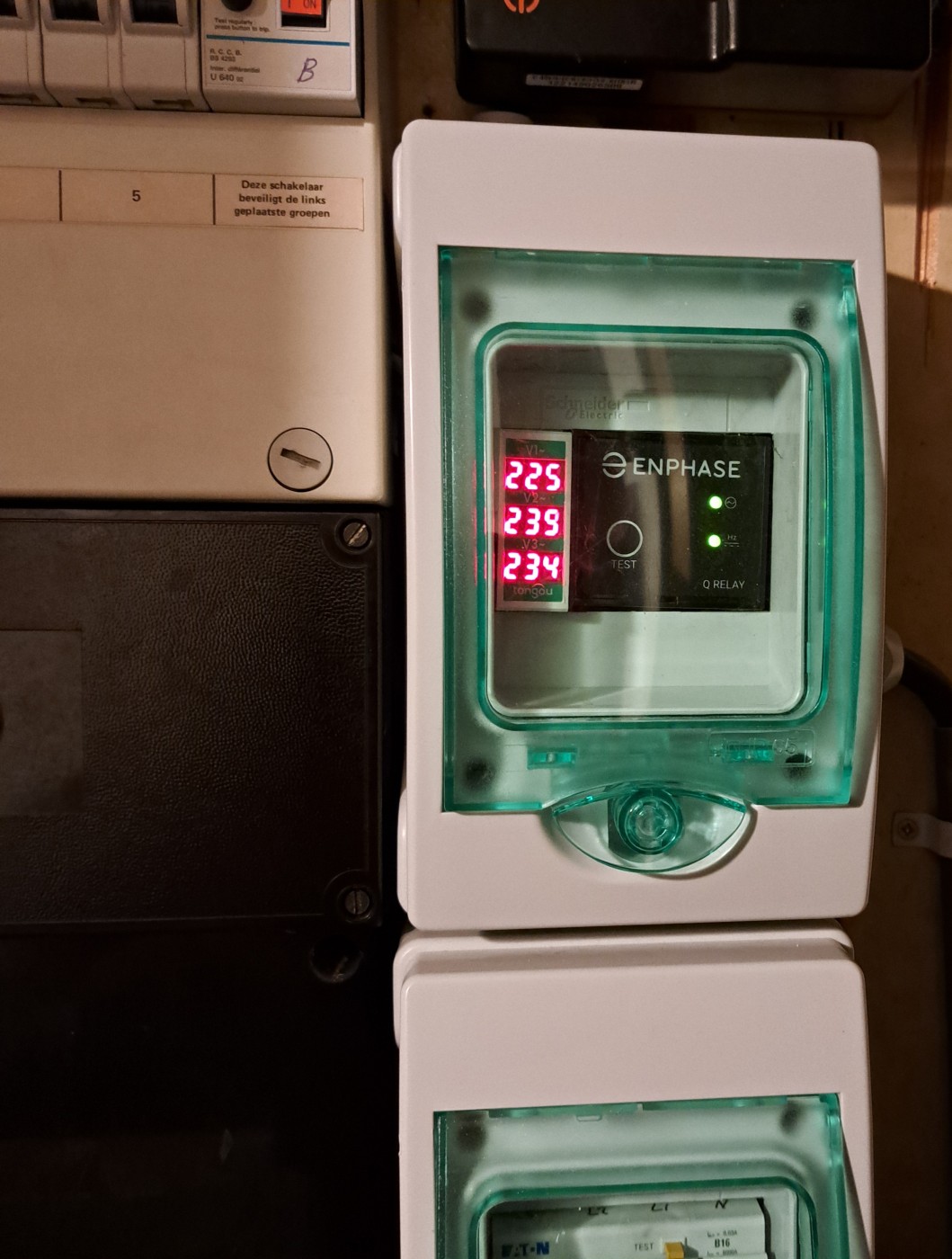

Hallo Hans,
Ik meet 3 fasen in de meterkast.
Metertje gekocht via Temu in een gekke bui.
Wel makkelijk.
Groet Harry

De ene fase 225v, de andere 239v?!
Dat is een enorm verschil.

Goed gezien Laurens. Toont tevens het nut van Harry's metertje.
3 fasen R-S-T en NUL. Heet NUL want hoort te streven naar NUL stroom voor evenwicht.

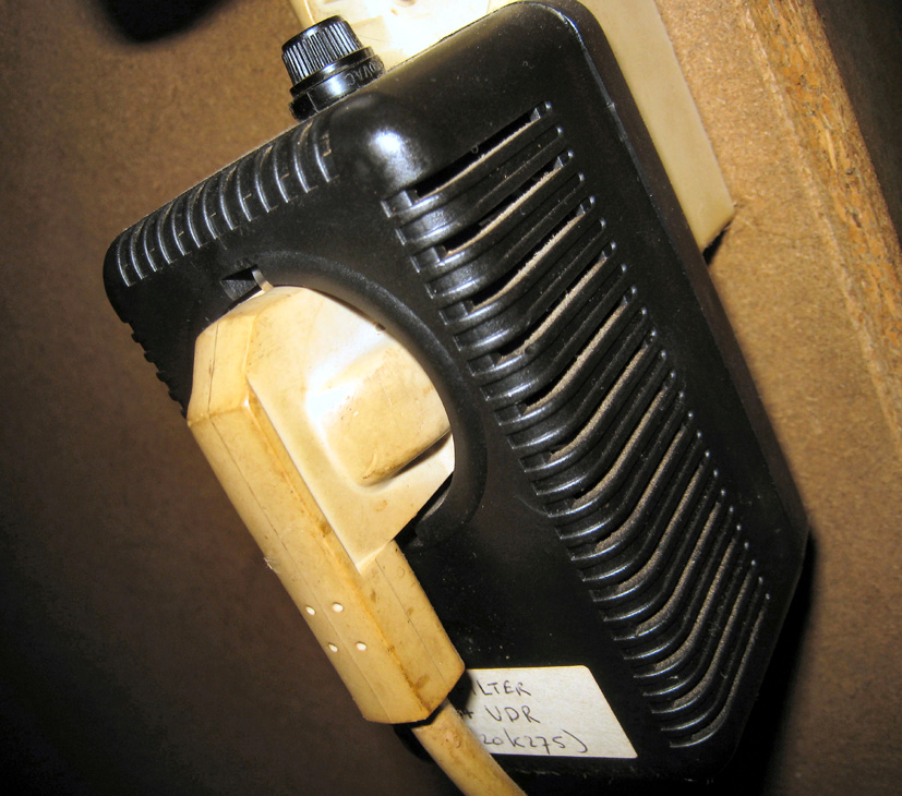

In het kader van deze Topic is zelf beveiligen van overspanning belangrijk.(zie plaatje)
Je gaat niet elke keer op je spanningsmeter kijken of de spanning niet te hoog is.

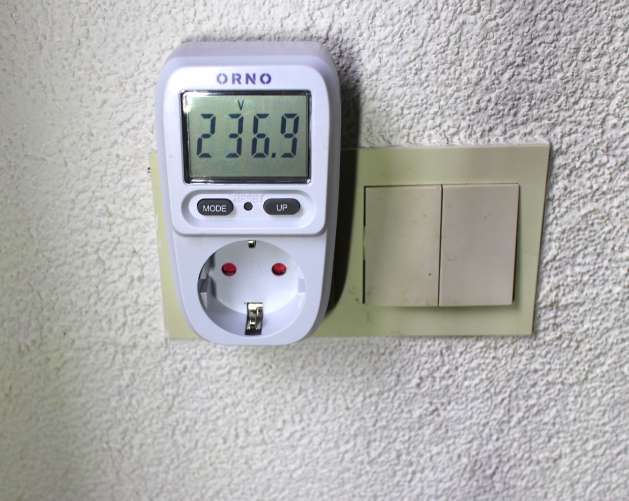

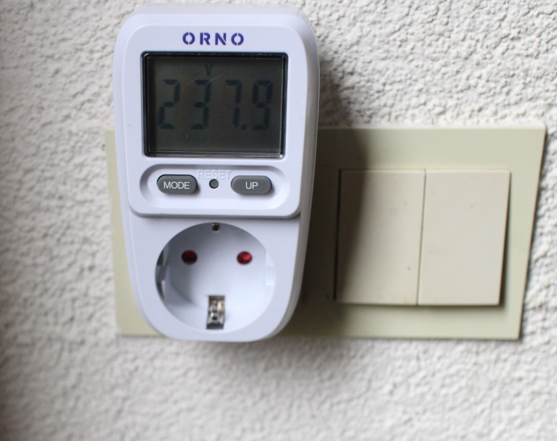

Deze is het geworden. Wist je dat dat deze meter niet geschikt is voor gebruik in België ?
Nooit geweten. Het heeft kennelijk met aarding te maken.

Wij hebben zo'n ding destijds gratis ontvangen bij een energie advies.
Handig om even de opgenomen stroom en spanning te meten.

Dat is ook precies waarvoor ik het hebbeding wilde gebruiken. Want veel mensen die ik spreek denken dat er nog steeds 220 volt uit het stopcontact komt, maar dat is al jaren niet meer zo.
Gelukkig is hier in de wijk de kritische grens van 253 volt nog nooit bereikt, ondanks de vele groene zonnestroom die hier opgewekt wordt, maar toch interessant om het in de gaten te houden.

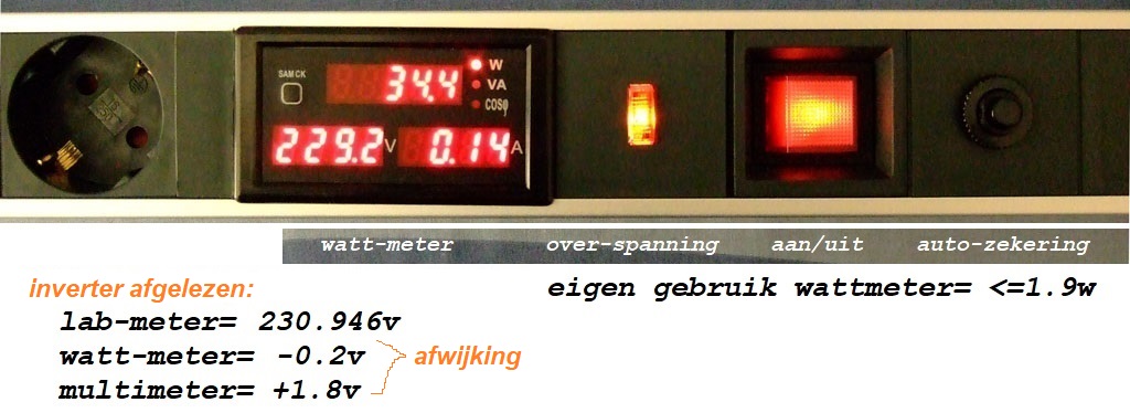

Deze gebruik ik al jaren tot volle tevredenheid- DL69-2048 AC 80-300V 100A Power Meter

Heb ingebouwd in spannings slof. Die LCD schermpjes missen een backlight!
Ben@
![[image]](images/uploaded/2024031014171965edc0ef9b923.jpg)

Een leuke meter heb je, want hij geeft meerdere dingen tegelijk aan en door de oplichtende cijfers zal hij altijd makkelijk af te lezen zijn.
Je plaatje meldt een eigengebruik van 1,9W. De stekkerdingen met LCD schermpje gebruiken ongeveer 0,4W. Dat betekent per jaar ongeveer 5 euro minder.
Je meet de opbrengst van je inverter hier, dus teruggeleverde stroom?
Netspanning
door electron
, eindhoven, 12-03-2024, 16:58 (888 dagen geleden) @ Gerard in Zeist
Gewijzigd door electron, 12-03-2024, 17:00
@Gerard, Ja- is niet handig als je een zaklamp nodig hebt om af te lezen.
DL69-2048 AC 80-300V meet van 80-300V. De DL69-2047 doet ook energie- Kwh.
Dat eigen verbruik is van het metertje- en gaat buiten de meting om. Met kleine aanpassing kun je meten vanaf 0V.
Meting was met onbelaste Samlex 12VDC-> 230VAC Sinus inverter voor een stabiele AC meting.
Beetje lastig meten aan het net dat continu fluctueert. Labmeter is HP-3478.
Groet, Ben@

Inmiddels is de stroommeter bezorgd en heb ik hem uitgeprobeerd.
Het is best een degelijk gebouwd apparaatje, maar de kwaliteit van het lcd-schermpje is belabbert en erg slecht afleesbaar. Alleen als je er met een zaklamp op schijnt is het duidelijk leesbaar.
Hebben al die dingen met een lcd-scherm dat ? Ik denk dat ik hem maar terug stuur.
Foto 1 is zonder lamp en foto 2 is met een lamp beschenen.
![[image]](images/uploaded/2024031313244865f1a920c1035.jpg)
![[image]](images/uploaded/2024031312464165f1a03109d94.jpg)
De Profile die ik in mijn eerdere bericht noemde, is ook erg slecht afleesbaar.
De Atorch van Ali die ik noemde, lijkt een verlicht kleurenscherm te hebben.
Een andere met LCD scherm die ik tien jaar heb, de Go Green Energy Meter IW4, is heel goed afleesbaar.

Hans,
Hier in de omgeving hebben we een gezegde wat blijkbaar op meer plaatsen opgaat:
"Kost nie veel, is ook nie veel"
Nou ja, het was leuk geweest als het bruikbaar was...

In een stekkerdoos plaatsen. Dan kun je hem naar het daglicht draaien.
