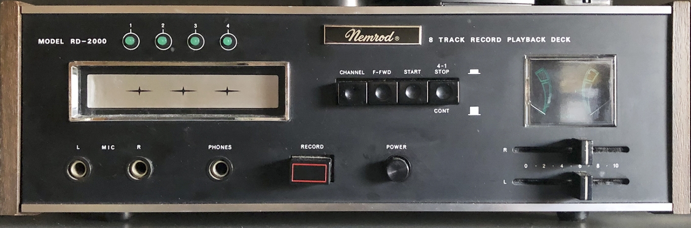

Ik ben bezig met m'n verzameling 8-track recorders, met name om te proberen de weergave kwaliteit te optimaliseren. Helaas heb ik geen schema's kunnen vinden van de Beltek C-1600 en de Nemrod RD-2000. Heeft één van jullie hier misschien schema's van of weet je waar ik die kan vinden. Googlen heeft bij mij tot nu toe niets opgeleverd.
De Nemrod RD-2000 is deze :
![[image]](images/uploaded/2024030809552465eae08ced455.jpg)

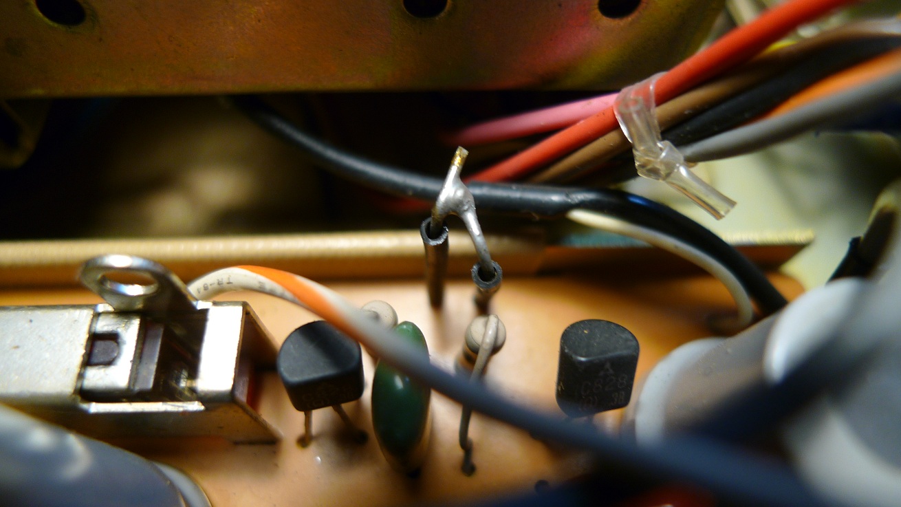

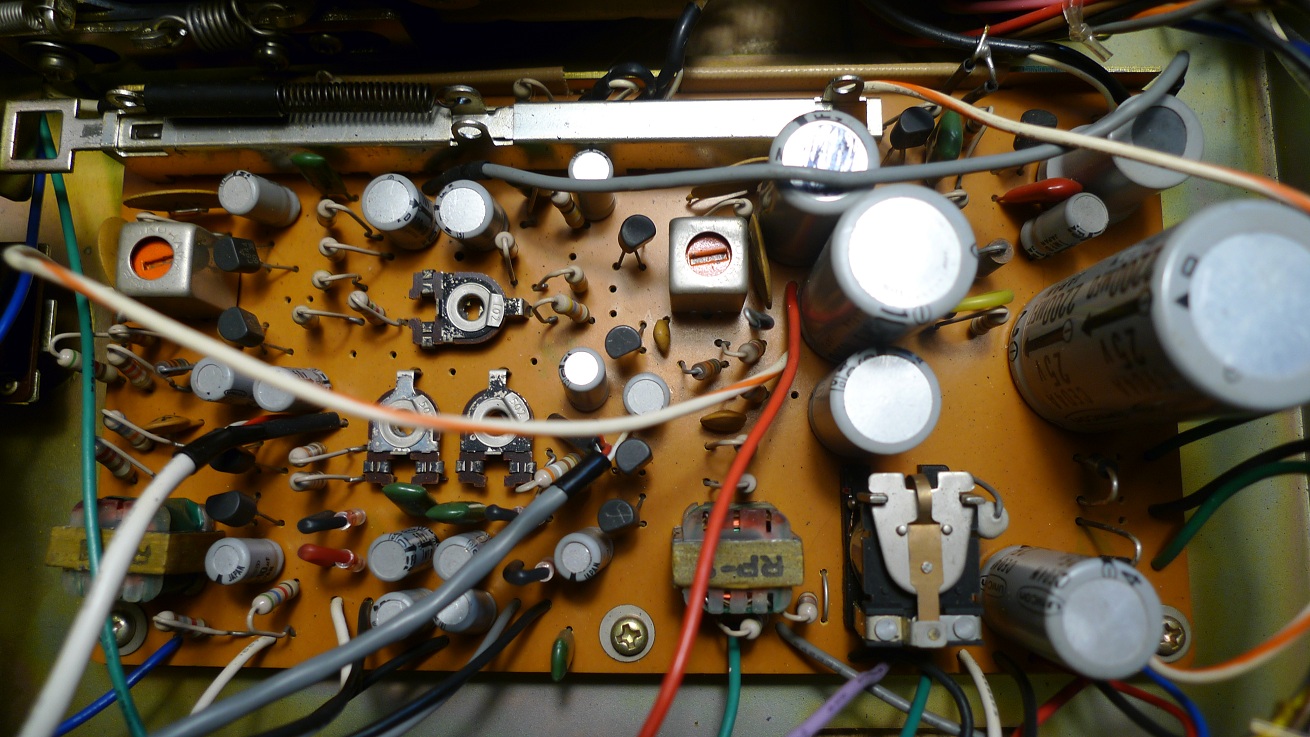

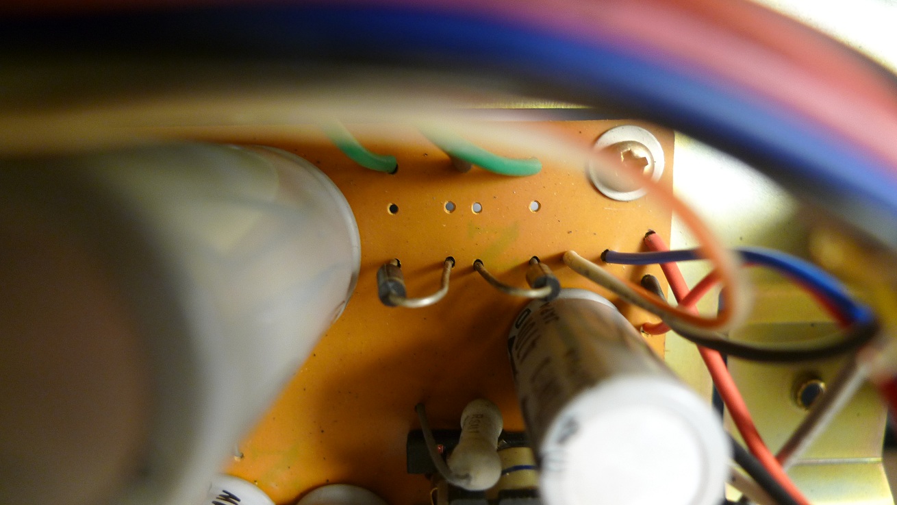

Ik zie in het schema van je voedingsgedeelte dat er ook maar twee diodes in getekend zijn,
apart om te zien dat er op de print wel voorbereiding is voor vier diodes zijn...
Ik heb een paar foto's bijgevoegd zodat je de situatie kunt zien & misschien iets op merkt...
Afgezien van de twee geoxideerde potmetertjes,
zie ik dat er een link gemaakt is op de print, zie foto's?...
Hoort dat zo?...
Zijn er op de bovenkant van de print makkelijke punten om spanning te meten?,
ik zie op je schema wel U1 & U2 staan...
Mvg,Multiwizard.
Bvd.

Schema van de Beltek C-1600 en Nemrod RD-2000 (8-track)
door soundman2
, Wouw, 22-04-2024, 11:56 (847 dagen geleden) @ Multiwizard
Gewijzigd door soundman2, 22-04-2024, 12:13
Twee dides klopt. Er is een transformator met een middenaftakking toegepast. Mogelijk zijn er ook toestellen met een andere trafo met een winding en dan heb je een brugcel of vier dides nodig.
Kun je op een foto de link aanwijzen, ik zie nog geen verschillen.

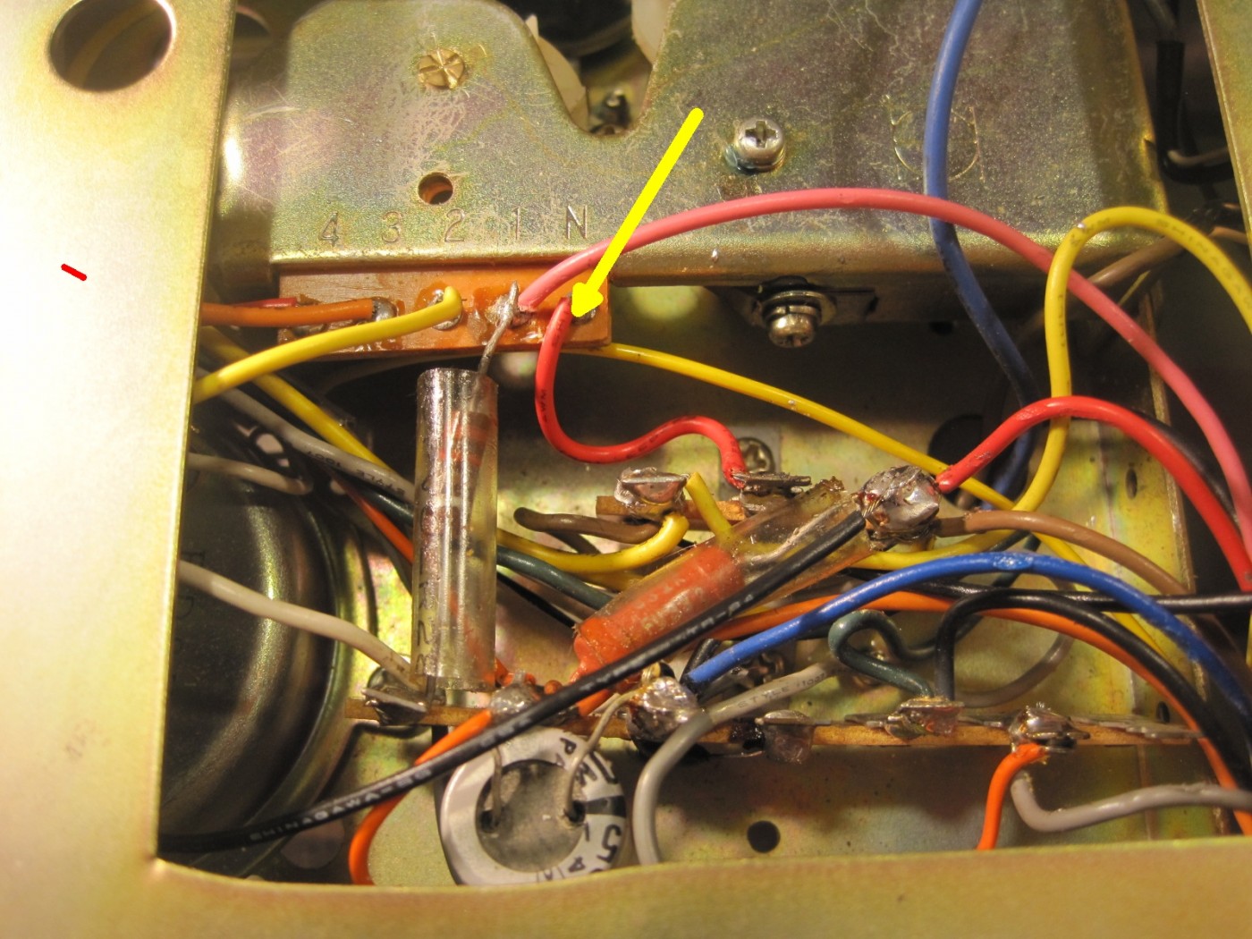

Kunnen jullie voor mij ook wat meten?
Nu ik de Nemrod voor de dag gehaald heb, blijkt het ding nog te werken ook, maar er zijn een paar problemen. De snaar naar het vliegwiel is wat slap geworden, zodat er teveel slip is. Heeft iemand al een adres waar je zo'n snaar vind?
Dan werkt er iets niet, maar in vergelijking met het schema wat ik getekend heb zit het inwendig anders. Ik denk dat ik het gewijzigd heb om een fout te elimineren, omdat het apparaat niet meer werkte, maar dat weet ik niet meer. Kan wel 20 jaar geleden zijn.
Om zekerheid te krijgen zou ik willen vragen of iemand iets kan meten.
Met het verplaatsen van de kop draait ook een schakelaar aan de onderkant een stukje, ondermeer om het juiste track lampje aan te zetten. Die schakelaar heeft volgens mij een probleem en daarvoor vraag ik of iemand iets wil meten.
Zie de foto
Op de schakelaar komen de indicaties 4 3 2 1 en N voor. Bij mij ligt N aan massa, maar volgens mij moet daar origineel de voedingsspanning staan, dus iets van 17 tot 20 Volt. Wie wil dat meten (ten opzichte van het chassis) Ik heb ter verduidelijking het punt met de gele pijl aangegeven op de foto. Volgens mij moeten de rode en de zwarte draad verwisseld worden, maar de schakelaar heeft m.i. een sluiting naar aarde.
![[image]](images/uploaded/202404222008536626c3d51b336.jpg)
door BenM
, Bunschoten, 04-05-2024, 19:05 (835 dagen geleden) @ BenM
Gewijzigd door BenM, 04-05-2024, 19:07
Ik Heb op punt N gemeten tov het chassis. Daar meet ik 17.1 volt in bedrijf (als cassette draait) en 19.6 volt in rust (als de 8-track cassette niet draait).
De snaar, die er bij mij nu inzit, is deze : https://www.electro-andijk.nl/results,1-12?keyword=BLT17169&limitstart=0&option=com_virtu...
Met vriendelijke groeten,
Ben
door soundman2
, Wouw, 05-05-2024, 22:18 (834 dagen geleden) @ BenM
Gewijzigd door soundman2, 05-05-2024, 22:21
Oké.
, bedankt voor de info. Bij mij hangt dar punt nu aan nul volt. De schakelaar heeft een sluiting naar aarde. Kennelijk heb ik dat jaren geleden dus veranderd, om het apparaat toch te laten werken. De voeding werd door defecte schakelaar kortgesloten. De schakelaar demonteren om te onderzoeken leidt tot een gedeeltelijke sloop van het apparaat. Momenteel werkt de spoor 4 spoor 1 overgang niet meer als "stop" en gaat het deck gewoon verder met afspelen.
De spanning varieert op dat punt, omdat de voedingsspanning niet gestabiliseerd is, maar dat is voor dit apparaat ook niet echt nodig.
