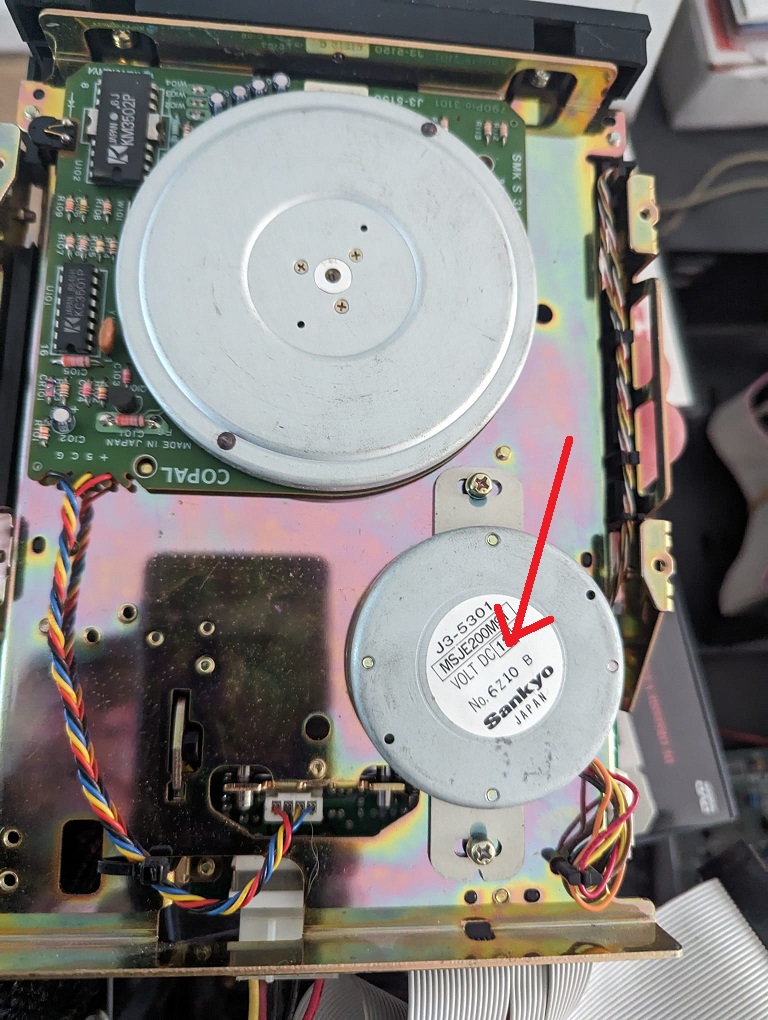

Vandaag nog eens met de drive aan de gang gegaan.
Het blijkt dat als ik een "tikje" geef op de motor aangeduid met de pijl dat de drive dan weer goed werkt.
Mag dit motortje gedemonteerd worden of verstoor ik dan het hele proces van het lezen van de kop?
Eigenlijk heeft de driver 3 situaties:
1: start goed op
2: start niet op en geeft ratelend geluid gedurende een paar seconden
3: start niet op geeft geen ratelend geluid; alleen de motor voor het draaien van de floppy gaat even draaien.
mvg

XT 360KB diskdrive probleem
door Maurice ⌂ @, Dordrecht, 10-03-2024, 17:32 (843 dagen geleden) @ ffeilers
Dat is de stappen motor van inderdaad de aflees kop.
Daar aan zitten , betekend verstellen en dat krijg je niet goed zonder apparatuur
en een referentie disk.
Drup olie op asje denk ik zinvoller.
door ffeilers @, Breda, 10-03-2024, 17:42 (843 dagen geleden) @ Maurice
Dat vermoede ik al, vandaar dat ik eraf ben gebleven en dat druppeltje olie "vanaf de andere kant"dat had ik al gedaan en dat is blijkbaar niet de oplossing.
