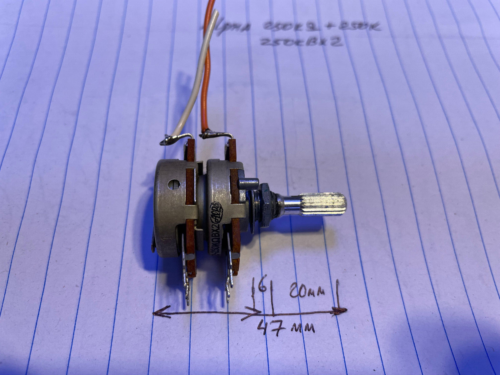

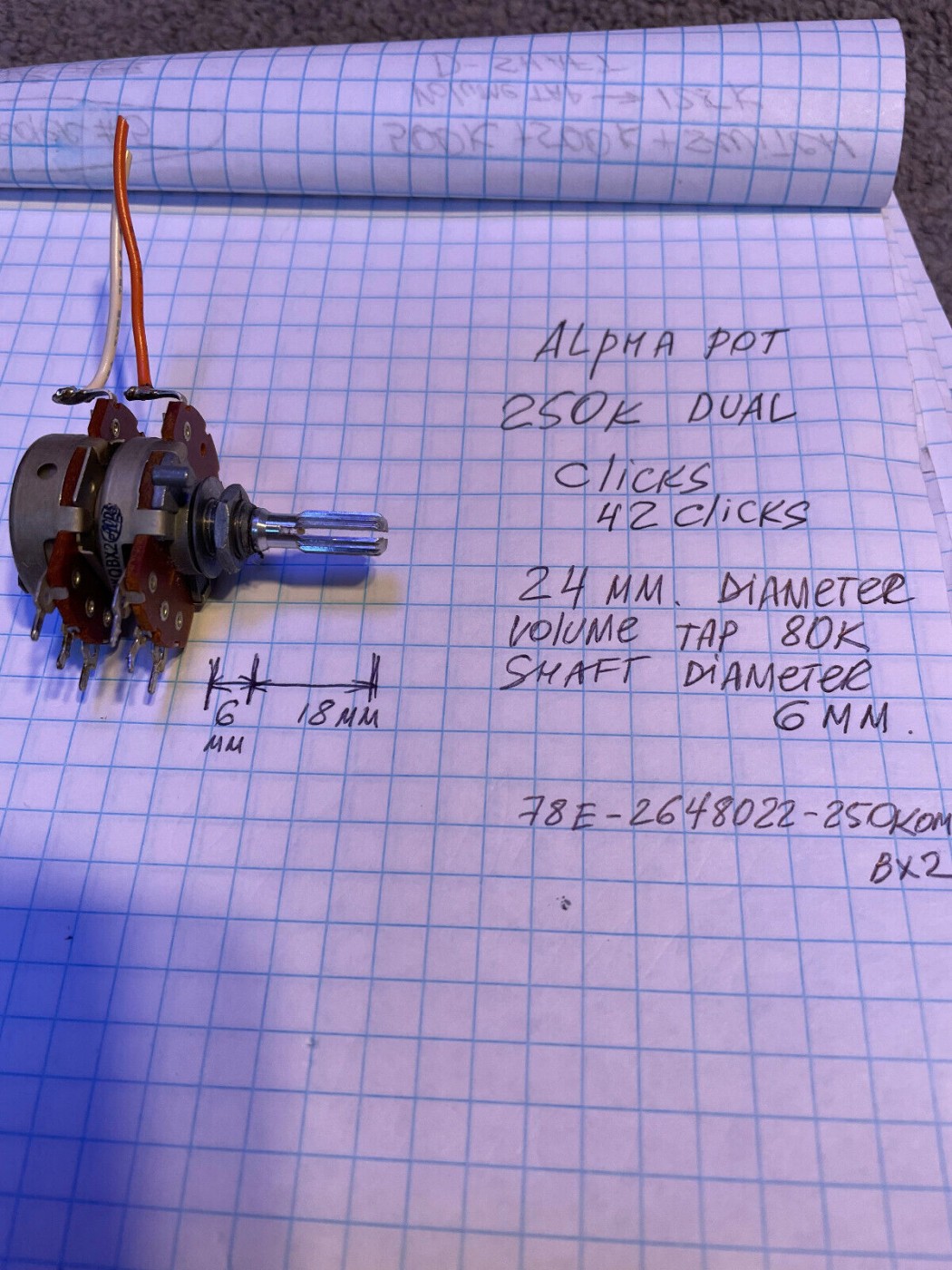

Ik ben ik het bezit gekomen van een JVC 5525 Versterker, nu is de volume potmeter helemaal gaar, en mechanisch defect.
Ik wil hem graag vervangen voor een andere het gaat om een DUAL Potmeter 250K BX2.
Dit plaatje geeft weer hoe hij er ongeveer uit ziet.
Nu heb ik bovenop de potmeter ook 2 draden zitten, waar is die aansluiting voor bedoeld ?, de meeste potmeters die ik tegenkom hebben deze aansluiting niet.
Kan ik gewoon een standaard dual 250K potmeter plaatsen? En die 2 draden aansluiten op 1 van de 6 pootjes, of is dit een speciale pot?
Heeft iemand toevallig nog deze of vervangende potmeter liggen?
