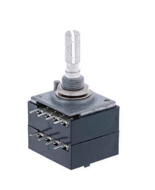

Ik ben ik het bezit gekomen van een JVC 5525 Versterker, nu is de volume potmeter helemaal gaar, en mechanisch defect.
Ik wil hem graag vervangen voor een andere het gaat om een DUAL Potmeter 250K BX2.
Dit plaatje geeft weer hoe hij er ongeveer uit ziet.
Nu heb ik bovenop de potmeter ook 2 draden zitten, waar is die aansluiting voor bedoeld ?, de meeste potmeters die ik tegenkom hebben deze aansluiting niet.
Kan ik gewoon een standaard dual 250K potmeter plaatsen? En die 2 draden aansluiten op 1 van de 6 pootjes, of is dit een speciale pot?
Heeft iemand toevallig nog deze of vervangende potmeter liggen?
Groeten Harreld

Het is een redelijk normale tandem/stereo/dubbele potmeter van het merk Alps. Alps is Japans en je JVC ook.
De aansluiting 'halverwege' de koolbaan is de loudness-aftakking. Bij volumeregelaars redelijk normaal.
BX2 geeft het weerstandsverloop aan en is logaritmisch. Ook dat is normaal voor een volumeregelaar.
De as is weliswaar 6mm, maar ook splined* en dus bedoeld voor een opschuifknop.
Ik zal eens kijken wat ik in voorraad heb.
edit: wordt ook wel knurled genoemd
edit2: nee, niet in voorraad wel een dubbele Alps van 2x50K lineair, maar daar heb je niets aan.

Loudness wil in de praktijk zeggen dat de lage en hoge tonen wat harder worden weergegeven als het volume laag staat. Je kan de potmeter vervangen door een normale, zonder loudness tap op de koolbanen.

Een moderne oplossing :
link
Kan goedkoper bij Ali, maar dat duurt langer.
Let op alleen uitvoeringen met 8 pennen hebben de loudness tap!

Dank allemaal voor de terugkoppeling, ik ga bij Ali een potmeter bestellen 1 met 4 aansluitingen waarvan 1 voor de loudness
