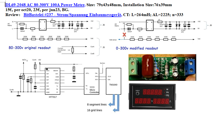

@Gerard, Ja- is niet handig als je een zaklamp nodig hebt om af te lezen.
DL69-2048 AC 80-300V meet van 80-300V. De DL69-2047 doet ook energie- Kwh.
Dat eigen verbruik is van het metertje- en gaat buiten de meting om. Met kleine aanpassing kun je meten vanaf 0V.
Meting was met onbelaste Samlex 12VDC-> 230VAC Sinus inverter voor een stabiele AC meting.
Beetje lastig meten aan het net dat continu fluctueert. Labmeter is HP-3478.
