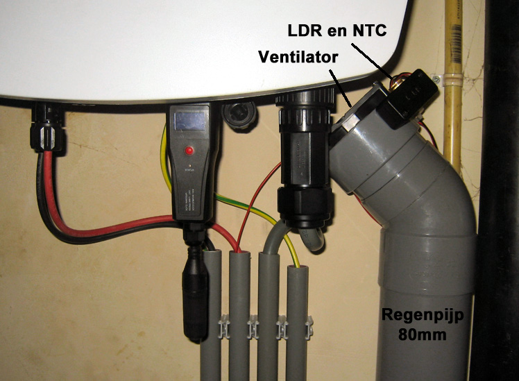

Wij hebben sinds kort zonnepanelen in serie geschakeld.
De converter is een SAJ R5 3 fase 4K 2MPPT.
Allemaal netjes en werkend geïnstalleerd door een zonnekeur bedrijf.
De converter zit op zolder met de kabel via een alkoof naar beneden.
Daar gaat hij door de vloer en via de kruipruimte de meterkast in.
Tot zover gaat het allemaal goed.
Nu heb ik gemerkt dat met dat beetje zonneschijn de converter warm gaat worden.
Snap dat er verlies in die converter gaat zitten maar in de zomer kan dat een probleem zijn.
Op zolder kan het zo warm worden dat ikzelf ook een ventilator nodig heb.
De datasheet van de converter spreekt over “Natural Convection”.
Om die reden zocht ik naar een oplossing om de converter wat koelhulp te geven.
Op zolder is destijds een gat gemaakt in de alkoof voor een afzuigkanaal maar nooit gebruikt.
Beneden is het altijd koeler dan boven en daar kan gebruik van gemaakt worden.
Heb daarop nu een regenpijp gemonteerd met daarin een PC ventilator.(zie foto)
De ventilator gaat alleen aan als er licht op de LDR valt en draait wat sneller met een NTC.
Misschien wat overbodig met alle garantie, maar voorkomen lijkt mij toch beter.
Als er forumleden zijn die andere ideeën hebben, graag uw edel commentaar.
Groet, Ben

Ziet er uit als een keurige oplossing. Koelere elektronica is altijd beter voor de levensduur.

Dag Ben,
In de manual staat dat deze omvormer een Europees (meer realistischer) rendement heeft van 97,5%.
Nu weet ik niet wat het totaal vermogen van de zonnepanelen zijn, maar uitgaande van de 4kW van de omvormer zou er 100W in warmte omgezet worden.
Koeling is prima. De koelplaat omvat de gehele achterkant. Dan zou ik, als het mogelijk is, de koellucht/ventilator tussen de de datalogger en de zonnepaneel aansluitingen (de mc4-connectors) plaatsen. Zeg maar in het midden van de omvormer.
Heb je een mogelijkheid om een warmtebeeld van je omvormer te maken, dan kun je nog beter de hotspot van de omvormer in kaart brengen en daar de koeling op richten.
Houdt er rekening mee dat het een stoffige bedoening kan worden. Zelf had ik ooit drie ventilatoren met alu frame aan elkaar gekoppeld en aan de onderzijde gehangen. Dat was twee keer per jaar schoonmaken. Dat verbeterde door aan de onderzijde een afzuigkapfilter te plaatsen. Maar toch...
Als temperatuursensor ook een NTC, schakelingetje uit zo'n Philips EE1003 nagebouwd, op 9V met een extra BD power tor. Die ventilatoren werken ook goed op 9V, en maken dan niet zoveel herrie.
Gr. Paul

Goed idee,ik heb laatst nog een converter gerepareerd die aan oververhitting gesneuveld was.
Deze had wel een ventilator voor de koeling maar die was defect geraakt.
Natuurlijke koeling is dus eigenlijk wel beter want dan ben je niet afhankelijk van het al dan niet werken van een ventilator.
Bovendien ook nog stiller....

Dag Paul, Laurens en Henk.
Er staat 10 panelen (JAM54D41-435/LB) van 435Wp in serie en zou dan 4350Wp zijn.
Een regenpijp van 80mm past niet in het midden van de converter zodat alleen deze oplossing kan.
Als het echt te gek gaat worden kan het nog aangepast worden met een versmalling in de breedte.
Ik heb geen warmtebeeld camera en kan dus alleen voelen dat de kast warm word.
Wel hoor ik af en toe het geluid van een interne ventilator maar deze staat niet in de datasheet.
Die stoffigheid kom ik ook vaak in reparatie computers tegen, “meneer hij gaat regelmatig uit”.
Het bovenstuk met de ventilator is niet gelijmd en kan het er gemakkelijk afhalen.
Dank voor jullie reacties en groet, Ben

door F2ride2001 @, 15-03-2024, 10:07 (885 dagen geleden) @ Ben
Is het dan zo dat de huidige omvormers thermisch zwakker gebouwd zijn?
Mijn omvormer is 4kW en kan piek 4400W produceren.
Dat ligt ook op dak. Hoogste interne temperatuur van de omvormer ooit gemeten: 58°C
Dat wordt ook gelogd. Passieve koeling (geen fan's, ding is IP65)
Leeftijd op dit moment: 11 jaar.
Ik hoop eigenlijk dat alles het lekker blijft doen.
Elk jaar dat alles blijft werken is meegenomen.
De installatie is allang terug verdient. :yeah

door Ben ⌂ @, Dijkdorp, 15-03-2024, 14:16 (885 dagen geleden) @ F2ride2001
Nee hoor, denk niet dat nieuwe omvormers zwakker gebouwd zijn.
Maar zoals geschreven kan het op zolder behoorlijk warm worden.
Om die reden is deze vorm van koeling toegepast.
De bijgeleverde app geeft aan wat is geleverd en iets met boompjes en CO2 reductie.
Het aangeven van de converter temperatuur in die app heb ik niet gevonden.
Je hebt waarschijnlijk geluk dat hij op tijd afschakelt als het te warm gaat worden.
