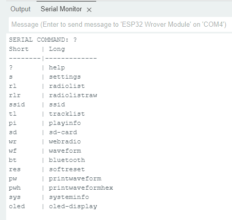

Ingesteld als ESP32 Wrover Module op COM4
Compileren en laden gaat zonder foutmeldingen, en via de Serial monitor is er communicatie mogelijk, bijv. ? voor een overzicht van beschikbare commando's

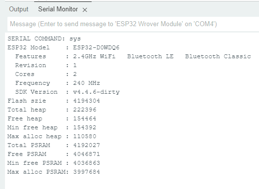

Het systeminfo commando geeft het volgende overzicht..
4Mb PSRAM blijkt in ieder geval aanwezig te zijn.
