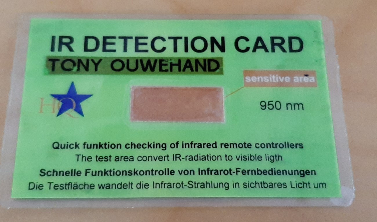

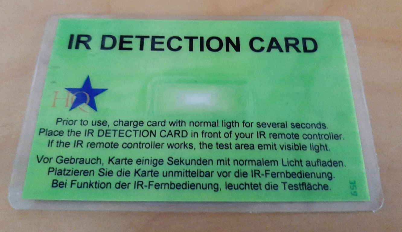

door A. Ouwehand @, Amersfoort, 17-03-2024, 15:56 (883 dagen geleden) @ Gerard in Zeist
Om IR AB's te testen, gebruik ik al meer dan 24 jaar dit pasje.
Maar zoals Gerard ook aangeeft, is er o.a. ook met dit pasje natuurlijk geen garantie dat een IR AB het geheel doet.
Veelal werkt een IR AB niet meer (goed) doordat de koolstof tips in het matje zijn versleten, of dat er (vloeibare) viezigheid onder het matje met de koolstof tips is gekomen waardoor de koolstof tips geen contact meer maken met de (meestal) vergulde spots op de PCB.
