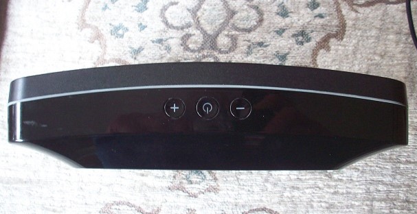

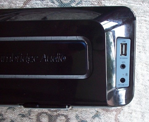

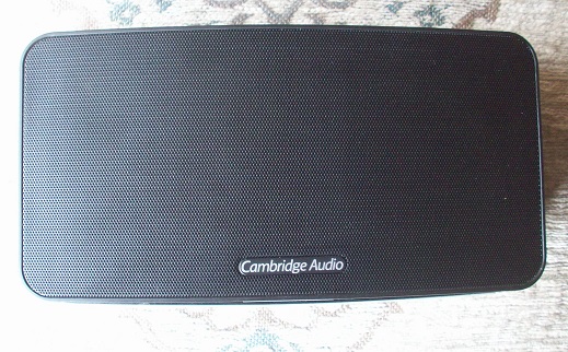

Iemand kwam bij me of ik zijn luidspreker kon repareren hij doet niets meer.
Oplader werkt batterij laad op en wordt groen als de batterij vol is.
Verder geen enkel geluid of geruis.
Heeft iemand enig idee hoe ik zo iets open krijg?
Of zou hij volledig gelijmd zitten en stuk, weg en nieuw kopen?

Tegenwoordig zitten apparaten vaak dichtgeklikt. Je moet er dan wat duns tussen wurmen en langs de omtrek bewegen om het weer open te krijgen. Verder zitten er achter labels en pootjes soms schroeven verborgen.

Of het luidsprekerfront lostrekken daar zitten vaak de schroefjes voor verdere demontage.

Bij dergelijk soort boxjes, maar dan voor bijv omroepdoeleinden zit het fijne frontraster in een groef gelijmd met een soort taaie kit. Een fijn haakje in een van de gaatjes aan de zijkant van het raster en meestal komt het raster dan los. Verwarmen tot een graad of 40 50 wil daarbij wel helpen.
