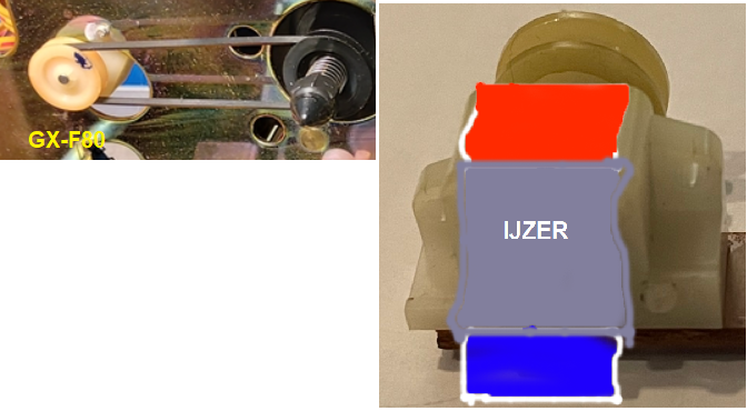

Weet je zeker dat het een magnetisch probleem is? Ik heb zo mijn twijfels.:-(
Het kan ook aan defect puls versterkertje liggen (transistortje stuk) in de detector.
Je kunt extern proberen te magnetiseren- je hebt niets te verliezen.
Wel voorzichtig ivm. inductie stoten mocht het versterkertje nog goed zijn.:ng
Bij mij zit die detector (auto-stop) gekoppeld aan de linker spoel ipv. de rechter.:ng
