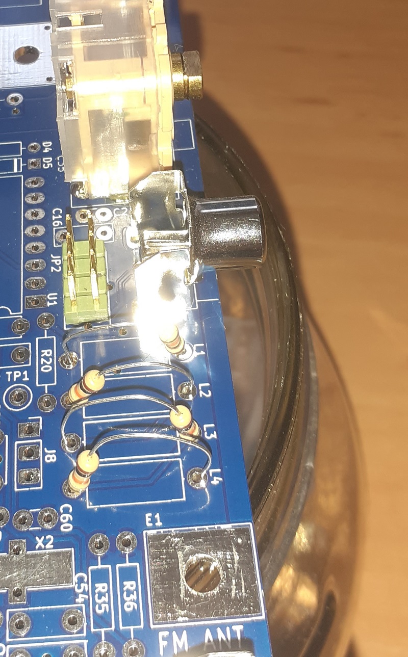

Beste Forumleden,
Ik heb 4 spoelen L1 t/m L4 bij Reichelt gekocht maar deze blijken een iets te grote steek te hebben en tevens is de diameter zo groot dat er geen 4 spoelen naast elkaar kunnen worden geplaatst.
Bij welke leverancier kan ik de spoelen met geschikte afmetingen kopen?
Alvast mijn hartelijke dank, René

Hallo Rene,
De 0510 serie zijn spoeltjes die passen
ttps://nl.aliexpress.com/item/4000043041354.html?spm=a2g0o.order_list.order_list_main.6.79ff79d2S...
Grts Ericq

door pa3dsc
, 24-03-2024, 12:52 (876 dagen geleden) @ Goldline
6 x Coil resistormodel 330uH 10% (SMC 330UH) = €3,00
4 x Coil resistormodel 180uH 10% (SMC 180UH) = €2,00
Bij HAJE Berg en terblijt De juiste maat.
Maar natuurlijk Aliexpres is met 5,82 voor een assortiment (incl verzenden) geen concurent.

Beste Forumleden,
Hallo René,
Kun je de spoelen niet rechtop zetten? Eventueel om-en-om om ruimte te maken. Deze opstelling heb gesimuleerd met weerstandjes op de foto:
![[image]](images/uploaded/20240324130501660024fd47563.jpg)
Otto

Hallo Otto en pa3dsc (Martin),
dank jullie voor de suggesties.
In eerste instantie wilde ik de spoelen (lengte 16mm, diameter 7,5mm) om en om verhoogd opstellen. Het grootste probleem is de diameter en het om en om opstellen, lukte niet naar tevredenheid.
Het rechtop zetten van de spoelen cfm de suggestie van Loek is praktisch beter haalbaar waar ik zelf niet aan had gedacht.
Dus heb ik naar een leverancier van geschikte spoelen gezocht Ik had een leverancier dichtbij gevonden met (0510) spoelen en tegen een redelijke aanschafprijs maar de verzendkosten waren Euro's 20,00 en dat schiet ook niet op....
Daarom heb ik ver weg de 0510 spoelen besteld die qua afmetingen wel geschikt zijn.
Groet, René
