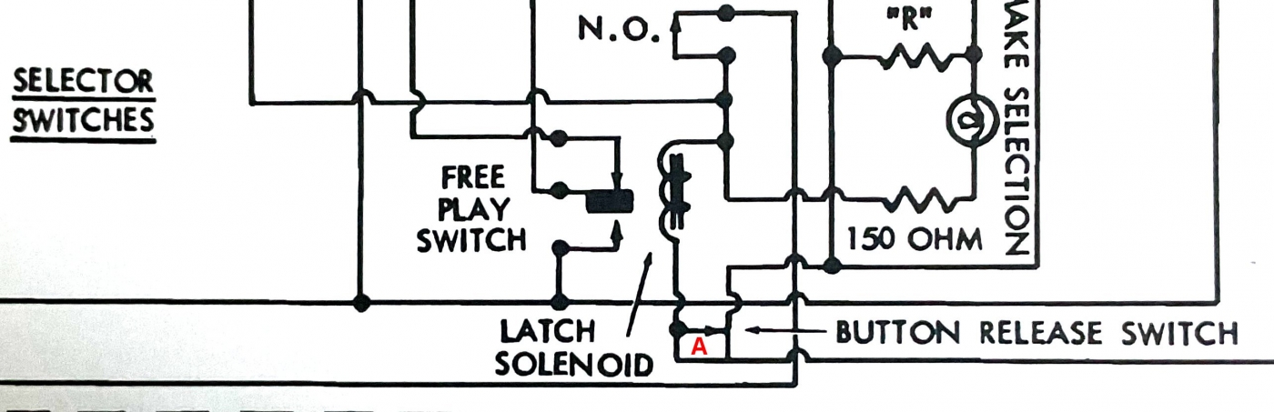

Hallo forumvrienden,

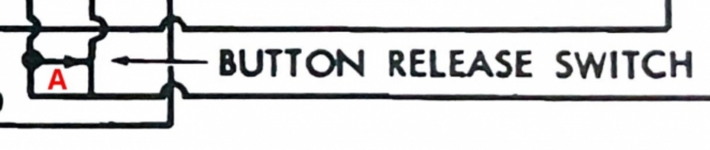

Ik ben bezig voor iemand met een jukebox en er zit een draad los bij de button release switch maar ik vind die schakelaar in het schema maar vreemd getekend, ik kan er eigenlijk geen chocolade van maken als ik dat pijltje volg onderin bij die rode letter A die ik heb gemerkt.
Het is een NC button, wat doet die pijl bij die rode A, als die de draad niet raakt maakt ie toch verbinding. Ik snap het even niet, HELP!

Misschien is het handig, om een groter deel van het schema te plaatsen. Dan wordt de tekenwijze van contacten misschien wat duidelijker. Aan de bovenrand zie ik bijvoorbeeld ook een vreemd contact. Daar staat N.O. (normally open) bij, maar het is dicht getekend....

Ja, en zo is schakelaar (A gemerkt) ook dicht getekend, ik neem aan dat de pijl de verbinding is en als die pijl geen verbinding maakt is het toch door gelust onder het rode A merkje.
Ik ga morgen even kijken of ik zoals Peter het al noemde een wiring diagram kan vinden.

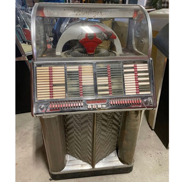

Het gaat om een Wurlitzer type 1700 Johan.

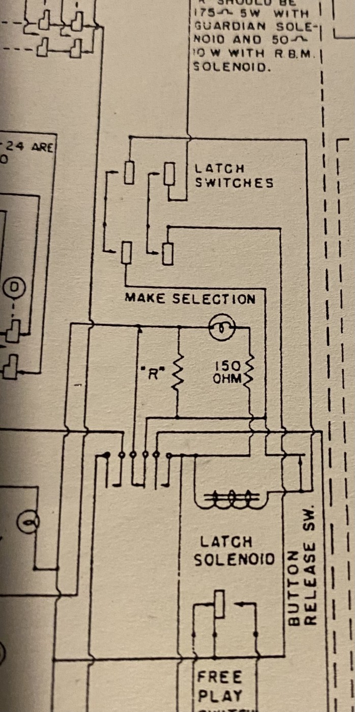

In de service documentatie vind ik ook geen echt schema. Wel 'functional diagrams'. Als ik enkel zoek en zonder me er in te verdiepen naar de 'free play switch' kom ik op volgende
![[image]](images/uploaded/2024032919441766071a11d5938.jpg)
Dit ziet er toch anders uit.
Mooie juke box trouwens.

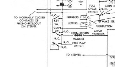

Ik heb het idee dat dit een deel van het schema is dat de werking van de schakeling uitlegt (functional diagram). Je moer het wiring diagram hebben.
Het functional diagram laat de werking van het geheel zien, daarbij staan contacten en schakelaars in een bepaalde stand getekend, bijvoorbeeld een N.O. contact dat op een bepaald moment gesloten staat en de button release switch die als een doorverbinding getekend is.
Het wiring diagram moet verderop de manual staan.

Ik heb hier het manual van de 1800 en die heeft hetzelfde selectiesysteem.
In jouw schema zit een tekenfout. De doorverbinding naasr de letter A hoort er niet te zitten. Waar het pijltje staat stopt de verbinding, die heeft men nu te ver naar beneden doorgetrokken.
Hierbij een stukje van het schema van de 1800.
Hopelijk is het nu duidelijk.
![[image]](images/uploaded/202403292045196607285f8cc70.jpg)
De werking van de button release switch is: Zolang als er alleen een lettertoets of een cijfertoets is ingedrukt, kun je de toets terug laten springen door op de button release switch te drukken. Heb je echter en een letter en een cojfertoets ingedrukt (dus een selectie gemaakt) dan wordt deze toets kortgesloten.

Dank je Peter helemaal duidelijk nu.
Ik ben er inmiddels uit ook nu.
