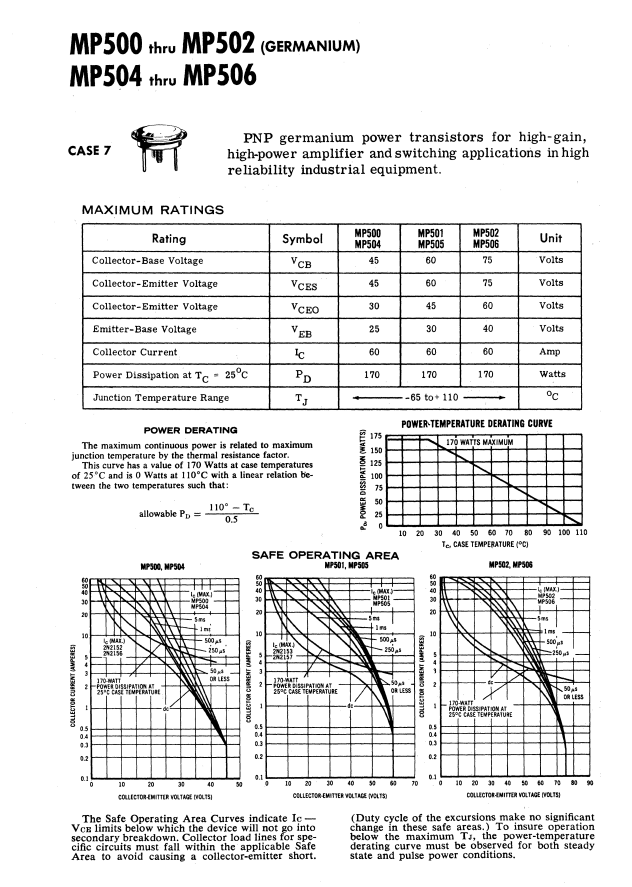

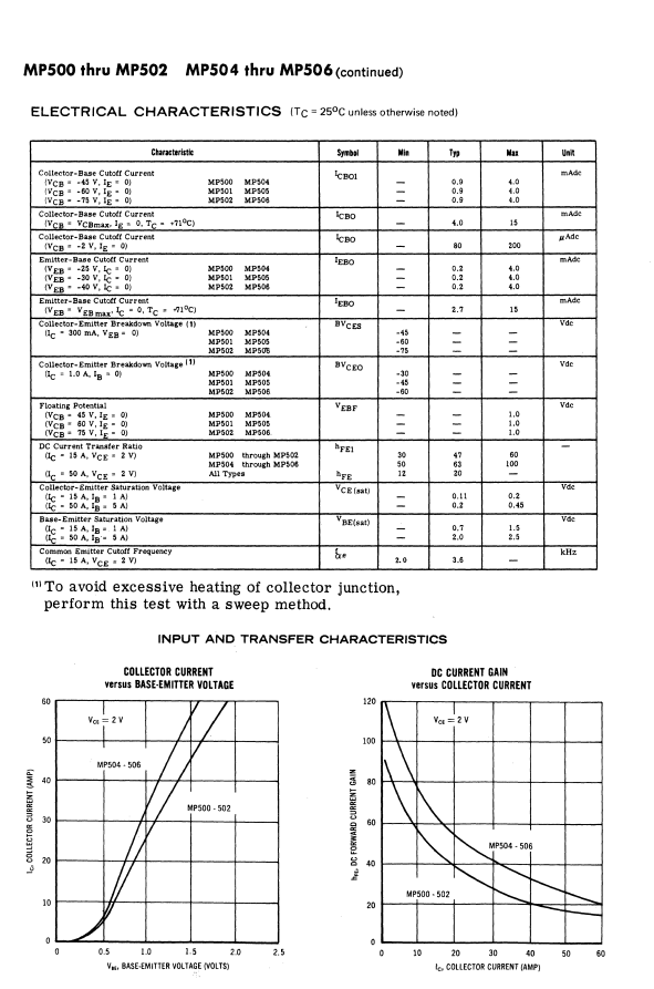

De enige serie in specifiek deze behuizing die ik gevonden heb in een Motorola databook uit 1972 is deze (is wel PNP germanium dus):
