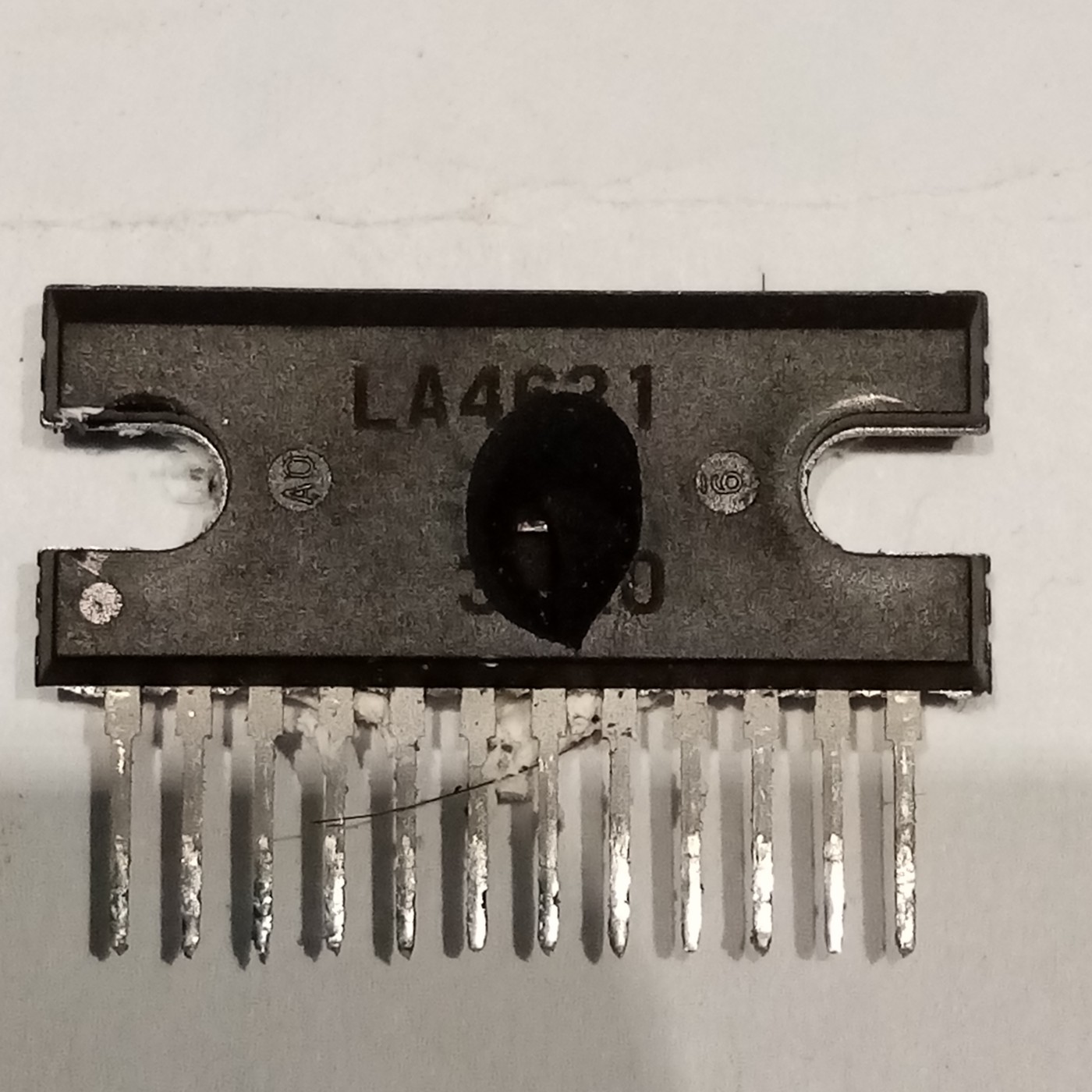

Goede middag ik heb een MAKITA werfradio type BMR103 waarvan de versterker IC defect is en het typenummer niet herkenbaar is .
wie weet welke IC er in moet

![[image]](images/uploaded/20240405123621660ff045e68de.jpg)
IC type gezocht
door Goldline
, Oranjedorp, 05-04-2024, 15:00 (810 dagen geleden) @ andre cleeren
![[image]](images/uploaded/20240405130008660ff5d8869a6.jpg)
IC type gezocht
door andre cleeren
, 05-04-2024, 16:19 (810 dagen geleden) @ Goldline
Dank voor jou bericht maar die IC heeft 13 pinnen de originele slechts 12
André
IC type gezocht
door doktordirk
, Noordbeemster, 05-04-2024, 16:49 (810 dagen geleden) @ andre cleeren
Zal dan een 4621 zijn, die heeft een pen minder.
Een 2 of een drie is idd moeilijk te zien als de boel zo ontploft is.
Bij aliexpress staat ie afgebeeld, maar is niet meer leverbaar , dat schiet wel op.
Dirk.
IC type gezocht
door Goldline
, Oranjedorp, 05-04-2024, 20:19 (809 dagen geleden) @ doktordirk
Inderdaad, zie dit verhaal op electrische Tanya :
wel even vertalen
Link

IC type gezocht
door andre cleeren
, 05-04-2024, 21:37 (809 dagen geleden) @ Andries van Dekken.
het stukje was niet meer in het toestel te vinden maar ik vermoedde al dat de IC niet meer leverbaar is
bedankt voor het meezoeken
André

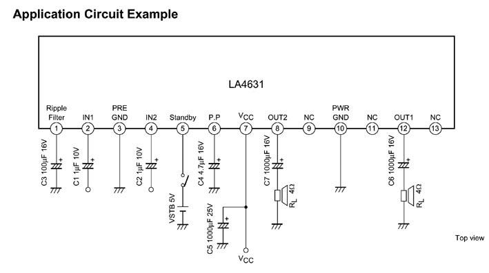

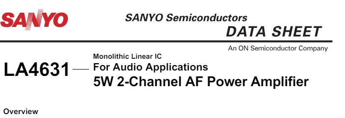

IC type gezocht
door andre cleeren
, 06-04-2024, 16:29 (809 dagen geleden) @ loek
de IC die er in hoort is de LA4631 maar meestal is dat een 13 pins uitvoering maar bij ALi heb ik de 12 pins gevonden
iedereen bedankt voor het meezoeken
André
IC type gezocht
door Maarten Bakker
, Haarlem/Delft, 06-04-2024, 18:11 (809 dagen geleden) @ andre cleeren
Dat lijkt niet te kloppen. Een LA4631 is 13 pins, geen 12 pins. Als dat op Ali anders is, heeft de Chinees die de nummertjes afschuurde en opdrukte, zich vergist. Misschien krijg je per ongeluk een omgekatte LA4621, maar het kan ook een willekeurig ander IC zijn dat toevallig 12 pennetjes heeft.
IC type gezocht
door Ben
, Dijkdorp, 06-04-2024, 18:53 (809 dagen geleden) @ Maarten Bakker
Kan, maar pin 13 is NC dus maakt het niet uit volgens mij.
Groet, Ben

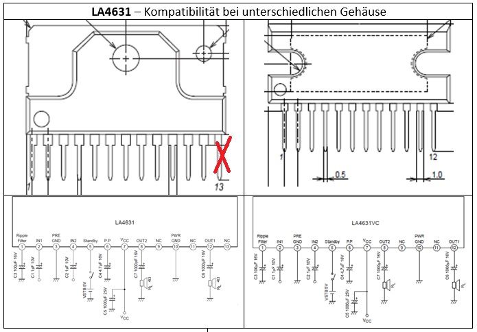

![[image]](images/uploaded/2024040616534666117e1adbbbf.jpg)

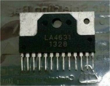

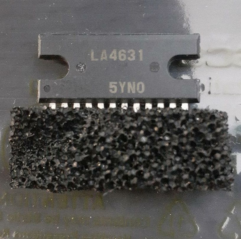

IC type gezocht
door Armand
, België, 06-04-2024, 19:38 (809 dagen geleden) @ Maarten Bakker
In de MAKITA werfradio's worden LA4631's in de 2 uitvoeringen gebruikt afhankelijk van het type BMRXXX
13 pin met koelvin en 12 pin zonder koelvin
![[image]](images/uploaded/202404061733186611875e04dc7.jpg)
![[image]](images/uploaded/202404061733426611877638547.jpg)
Hier de verschillen
![[image]](images/uploaded/202404061734036611878b1dca4.jpg)
Groeten, Armand
IC type gezocht
door Forumbeheer
, Delft / Haarlem, 07-04-2024, 00:30 (808 dagen geleden) @ Armand
Dan zou het hem toch wel kunnen zijn. Wel apart dat ze er geen suffix op drukken, dat zou je dan toch verwachten.
