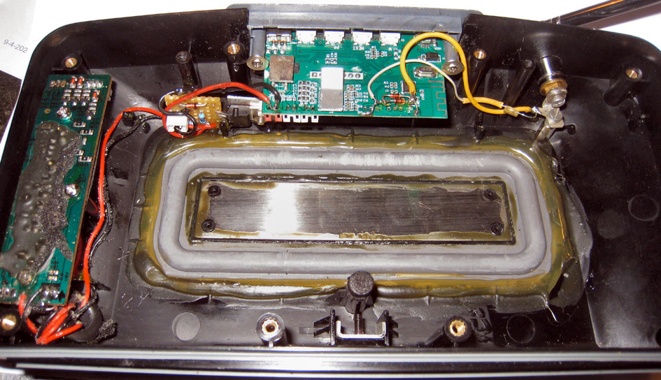

Had van Hessel een Cambridge MinX GO overgenomen.
Mogelijk om te zien of er nog wat te redden viel, nou niet dus.
Zit allemaal wat gammel in elkaar en het eind IC was defect.
Rode draden die aan gnd hangen en zwarte aan de plus.
Lijkt wel Engels die doen vaak ook dingen andersom.
Dus weggooien of toch het kastje, de speakertjes en de accu gaan gebruiken.
Had nog zo’n Ali 2x25W bloetoet ding met FM en andere zaken, zou dat passen.?

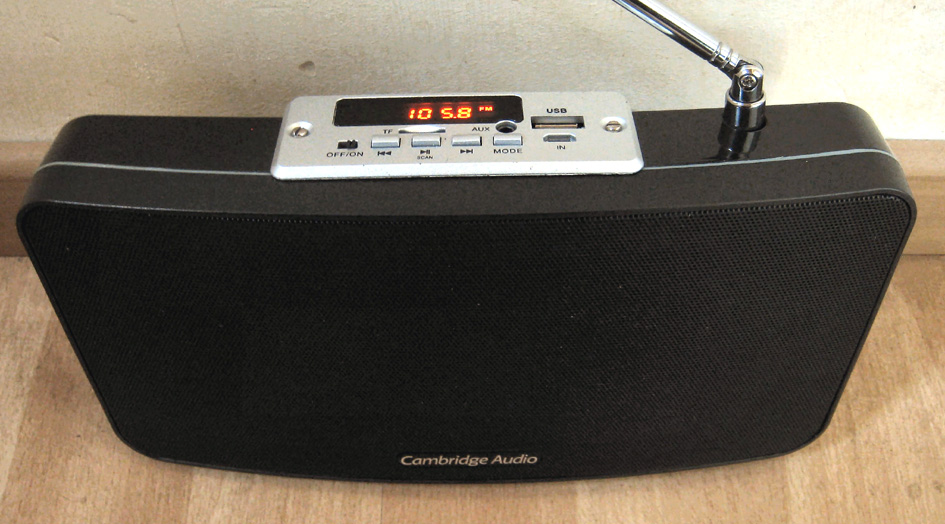

Wat geprutst en gezaagd en ben niet ontevreden over het resultaat.(zie foto)
Een opmerking n.a.v. de FM bij deze module van Ali.
Sommige zenders op FM klinken erg vervormt door een te sterk signaal.
(Wel eens gelezen dat je dan de antenne moet inschuiven)
Maar is simpel op te lossen met 2 diodes 1n4148 anti parallel tussen antenne en gnd.
Plus eventueel nog een spoeltje van 1uH tussen de antenne en gnd.
