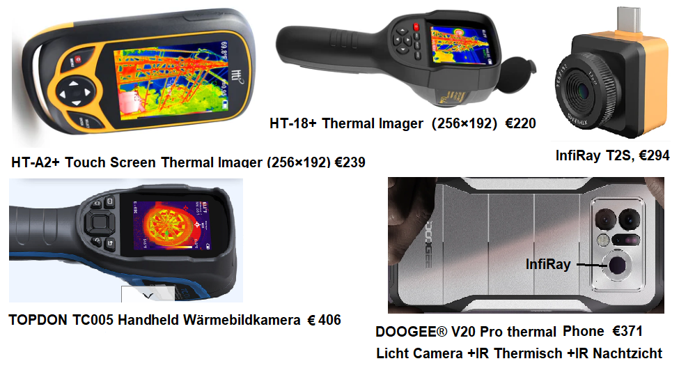

FLIR was destijds de enige die warmte-beeld camera's voor consumenten introduceerde.
Inmiddels zijn deze camera's voor ons betaalbaar geworden door concurrentie uit China. En met betere specs.!

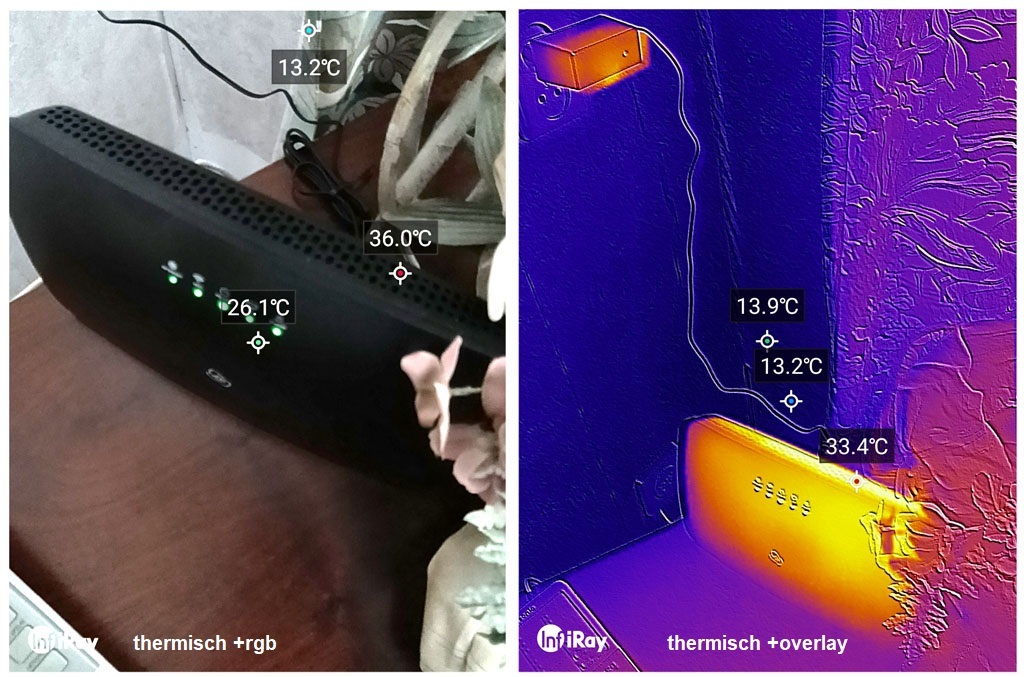

Hoewel je voor zo'n 20 euro reeds een IR-thermometer pistool hebt- geeft een warmte-beeld een beter globaal overzicht van het temperatuur verloop. Want- vindt maar eens het juiste component met zo'n pistool.
Omdat de resolutie van het warmte-beeld relatief laag is-
is er vaak een 2e rgb camera die een overlay projecteert over het warmte beeld- ter orientatie.
Op korte afstand onstaat er wel parallax bij Overlay. Voor ons geniet de Handheld uitvoering de voorkeur.
Er zijn ook modules voor aansluiting op een smartphone- Een kwetsbare USB verbinding.
Op te lossen met een USB verlengkabel. Groet, Ben
Handheld Wärmebildkamera TOPDON TC005, 256x192
https://www.youtube.com/watch?v=sxvh3RiTZeo XTR-Lab-review.!!:)
https://www.ebay.de/itm/234888840170
Handheld Thermal Imager: HT-18+, 256×192
HTI: https://hti-instrument.com/ Scherpe prijzen
InfiRay T2S+ Thermal Camera, 256X192, Macro Lens
https://www.pergear.com/products/infiray-t2s-plus
DOOGEE® V20Pro Smartphone +thermal imager, 256x192
https://doogeemall.com/products/doogee-v20-pro Smartphone +Thermisch +Nachtzicht.
