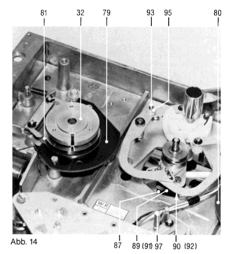

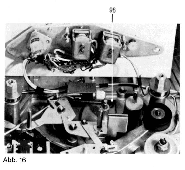

door Maurice ⌂ @, Dordrecht, 20-10-2024, 12:58 (666 dagen geleden) @ PE1PJA
Jan,
Maar nu weten wij het nog niet :-D
Klopt die strobo schijf dan wel?
Strobo zit op 98
en deze schakel je kennelijk in met hevel 97.
Philps Pro12
door PE1PJA @, Omgeving Venlo, 20-10-2024, 13:35 (666 dagen geleden) @ Maurice
Ik heb snel even gekeken onder het koppendeksel Maurice, maar ik zie het zo niet, moet de kap er af denk ik. Maar dat ga ik nu niet doen.
Maar toen ik er indertijd met bezig was heb ik het niet gezien dus... ook niet gecontroleerd.
Anders had ik mij al die toestanden met tijd meting etc. wel bespaard.
jschator(apestaartje)home.nl
