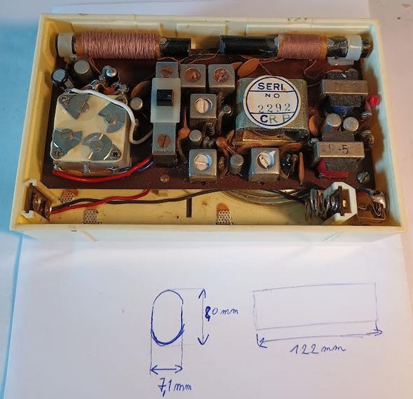

Hallo allemaal,
Ik kreeg dit weekend een prachtig Wealth transistor radiootje. Maar toen ik het open maakte zag ik jammer genoeg dat de ferrietantenne gebroken is. Het ontbrekende stuk is niet aanwezig. In mijn rommelbakjes heb ik niet direct iets die kan dienen. Online lijk ik enkel ferrietstaven van diameter 10mm te vinden. Ik ben op zoek naar een ferrietstaaf van diameter 8mm lengte ongeveer 12cm.
Weet er toevallig iemand een webshop waar dit wel te vinden is, of heeft er iemand iets liggen?
Alvast bedankt!

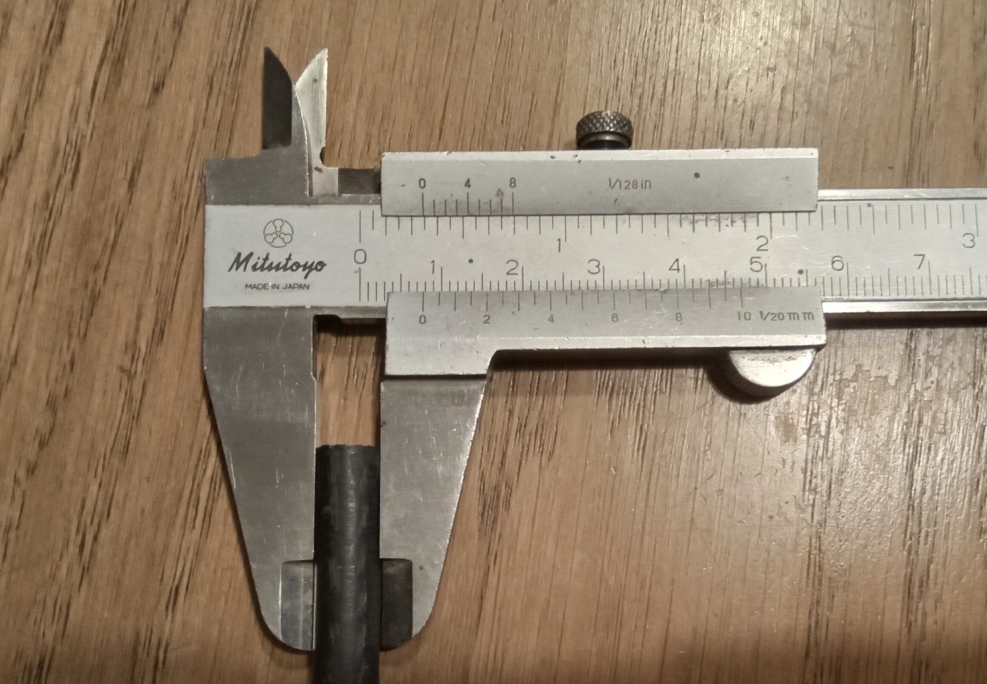

Hallo Jeroen,
Een ferrietsraaf van 7,85mm en een lengte van 142mm heb ik voor je, maar wat je onder je bericht hebt geschetst is duidelijk niet rond of krijg ik nu een verkeerde indruk, ik hoor het wel.

Jan,
Het origineel is niet rond. Maar de houder en spoeltjes wel. Lijkt mij dus geen probleem.
Zal je een mail sturen verder af te spreken.

Weet je zeker dat er iets tussen moet?
Het lijkt er op dat het rechterstuk teveel naar buiten zit, ook raakt de staaf bijna de wanden.
Heb je al geprobeerd de einden bij elkaar te houden?
Wat ontvang je nog met kapotte staaf?

Nee, er moet iets tussen volgens mij. De breukvlakken passen niet en het geheel is dan net te kort om tussen beide houders te passen. Ik heb al gezocht naar foto's maar heb nog geen foto's van hetzelfde model(Wealth 1L60) gevonden.
Zoals het nu is ontvang ik maar twee zenders met het volume volledig open gedraaid. Caroline en de BBC zenders zijn hier zeer goed te ontvangen.

Ik neem aan dat dit de onderkant van de MG is, met Caroline op 648 en BBC R5 op 693.
s Avonds misschien Lyca op 1485??
Ik heb ook een radio met gebroken ferriet en daar ontvang ik alleen in de hoge kant vd MG, maar daar was tie behoorlijk gevoelig.
LG alleen heel zwak 2 zenders (indertijd)
Omdat de staaf is gebroken is de antenne afstemkring flink van slag en alles ongevoelig, maar niet gelijk op de MG band. een kortere staaf is slechter voor lagere frequenties.

Hallo iedereen,
Ik heb de ferrietstaaf erin geknutseld. Ik heb deze eerst met de dremel nog 2cm moeten inkorten. Vervolgens de spoeltjes overgeplaatst, Tijdens het overplaatsen zag ik nog dat er draadje van LG spoel gebroken was. Ik heb dit gelukkig aan elkaar kunnen solderen. Vervolgens wat zitten schuiven met de spoeltjes voor het beste resultaat en de antenne kring opnieuw afgeregeld. Het radiootje speelt opnieuw. Het is leuk ding, maar het geluid valt toch wat tegen. Maar je moet in zijn tijdsgeest zien zeker?
