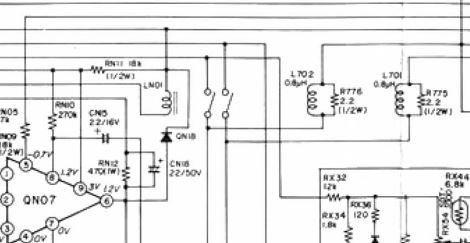

Ik zoek de gegevens van het luidspreker(s) relais van het toestel Marantz PM710DC, zoals type nummer, enz. Met dank.

Volgens het schema verwacht ik deze Omron G2R-2-48V Printrelais 48 V/DC 5 A
te koop bij Conrad.
Kijk voor de zekerheid op de tekst van het relais.
De spoel hangt aan de + kant op 53 volt, en de min naar het protectie ic.

Bedankt voor de info, er is één kanaal dat geen audio geeft ,het inschakelen van dit relais is hoorbaar na een tweetal seconden. Waarschijnlijk slecht contact.

Dat na 2 seconden inschakelen is normaal, pas als de eindversterkers geen gelijkspanning meer aan de speakers kunnen leveren schakelt het relais in.
Bij een relais contact fout schakelt een kanaal pas in als je meer volume geeft of op het relais tikt.
Deze fout komt bij heel veel merken transistor versterkers voor.
Het enige juiste speakerrelais heeft een set zilveren en een vergulde contactpunten parallel.
Amplimo heeft die voor 1 kanaal in het programma.

In deze versterkers werden hoge kwaliteit relais gebruikt. Ouderdom kan storingen veroorzaken, maar oneindige weerstand kan ook een andere oorzaak hebben. B.v. niet ingeschakeld worden. Dan hoor je de klik van het andere kanaal.

Ik heb ook wel eens een versterker gezien waarbij het relais nog prima was, maar de bewegingen ervan de soldeerverbindingen met de print los hadden getrild. Even een soldeerbout ertegenaan en hij deed het weer.

Deze amp heeft maar 1 relais voor beide kanalen.

Relais MATSUSHITA (AR34229) 24 Volt getest en is in goede staat, ik ga de spanningen eens nakijken waarschijnlijk moet daar ergens de oorzaak te zoeken zijn.

Met de scope voor en na het relais meten, dan zie je meteen of het relais onderbreekt. Ook de spoelspanning meten om te weten of het relais voldoende aantrekt.
