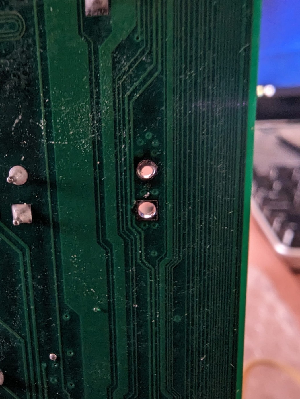

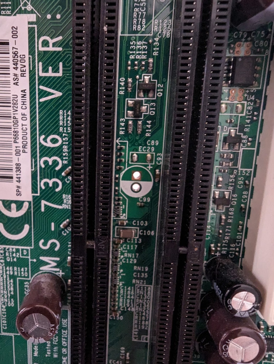

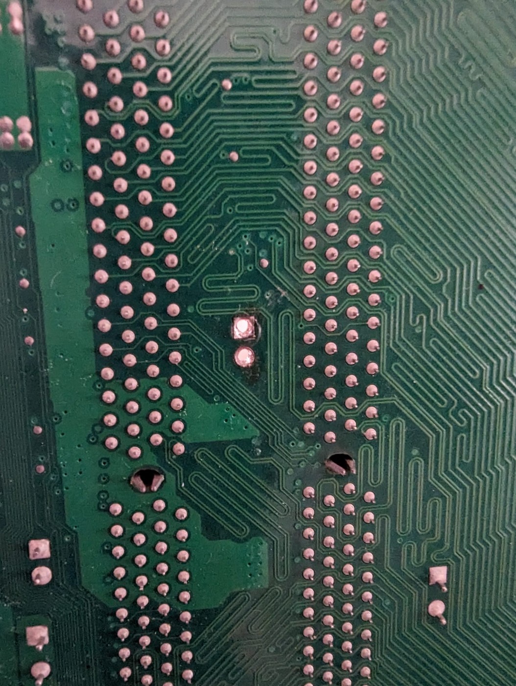

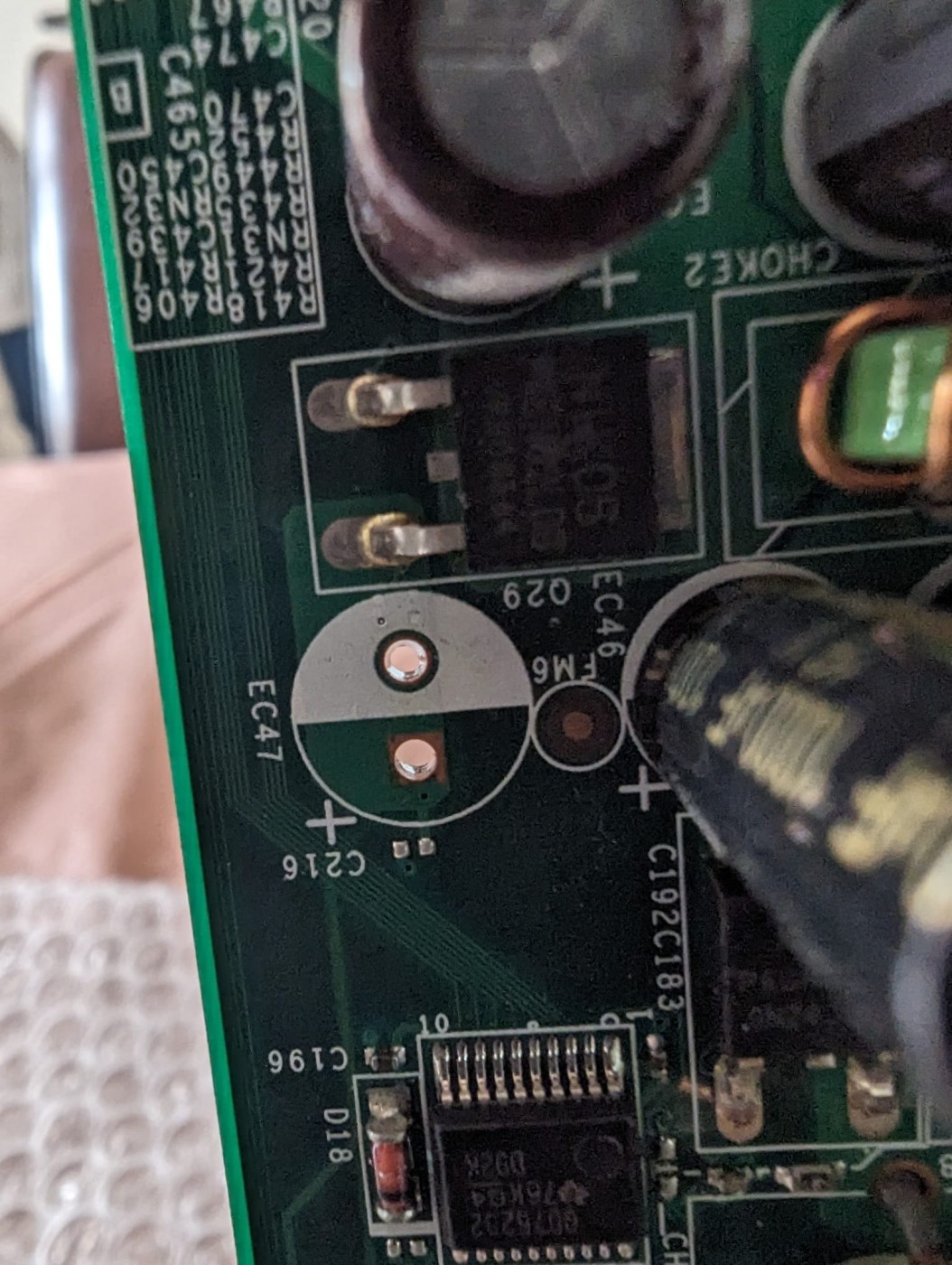

Naar aanleiding van alle adviezen heb ik een mainboard gepakt wat niet herstelbaar was en in de afvalbak zat maar als oefenmateriaal voor mij prima geschikt om eens condensators te verwijderen.
Ik heb het gedaan met een relatief eenvoudig temperatuur gestuurd soldeerstation en een vacuumpompje. Eerst beide soldeerpunten wat soldeer toegevoegd. Daarna om en om de soldeerpunten verwarmd en de condensator er op die manier er uit gehaald. Dus 1 pootje verwarmen, condensator iets schuin zetten, daar na de andere etc etc totdat de condensator volledig los is. Daarna met pompje resterende soldeer verwijderd zodat nieuwe condensator geplaatst zou kunnen worden. (nogmaals: dit was maar om te leren)
Leek mij leuk jullie ook te laten zien dat ik wat doe met de adviezen waar ik regelmatig om vraag.
mvg
Frans
