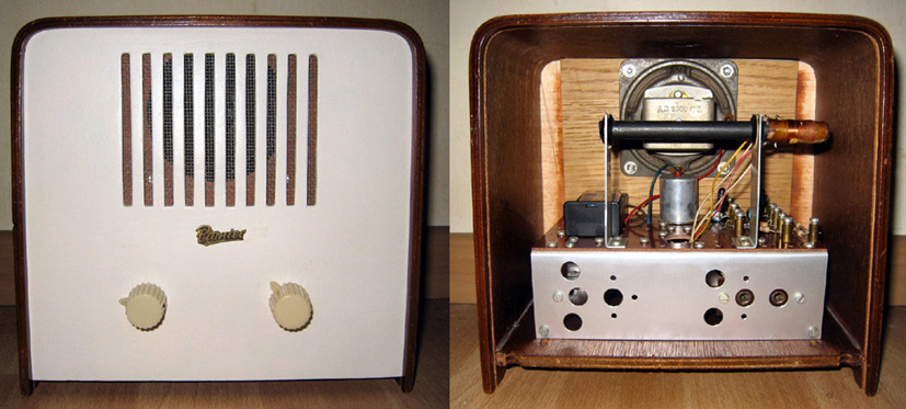

Twijfelde nog of ik dit hier kon plaatsen maar misschien motiveert het wel.
Was nog mijn wens om een Pionier III in een houten (KM) kast te bezitten.
Met hulp van Jan van der Waal is dat gelukt.
Er is wel wat werk verzet om het e.e.a. weer toonbaar te maken.
De kast had wat tijdschade en de KJ voorplaat zat er niet bij.
Maar waar een wil is helpt de figuurzaag je wel op weg.
Groet, Ben

Ziet er heel mooi uit Ben:)
Groet, Dirk

Als dat met zo'n hand figuurzaag beugel gedaan is, moet je wel een erg vaste hand hebben :)

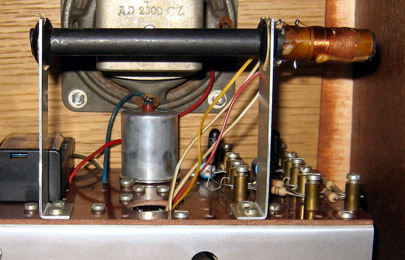

Het valt me op dat de antennespoel wel erg aan het uiteinde zit. Is de ferrietstaaf van ander materiaal? Volgens mij horen er ook 3x16 windingen op.

En Henk het zou kunnen dat de ferrietstaaf van mogelijk een ander materiaal is.
Hij komt uit een sloop L4X00 die ik destijds van Ruud had overgenomen.
Het aantal windingen is 48 plus 5 windingen apart voor een eventuele antenne.
Had al moeite om hem redelijk "in de band" te krijgen maar op deze stand werkt het prima.
Er zitten nog genoeg zenders op de Mg en het klinkt ook beter in de kast.
Groet, Ben

Op de foto zie ik onder de luidspreker een spoelbus. Dan is het volgens mij de Pionier met de eerste uitbreiding tot tweekringer. Die is weer gevoeliger als de originele Pionier 3

Klopt gedeeltelijk Henk, er zit een PP11-extra in.
Vandaar mijn twijfel om het te plaatsen en beantwoord gelijk de vraag van Anton.

?? Waarom twijfelen? Dit soort zelfbouw projecten zijn toch juist bij uitstek geschikt om hier te plaatsen.:)
Ik vind het in iedere geval mooi gemaakt!

Ziet er weer perfect uit.
Je moet inderdaad in deze hobby ook erg handig en creatief zijn.
En zie zelfs zo'n relatief eenvoudig lijkend toestelletje kan tot veel plezier geven.

Wat een mooi resultaat !
Leuk bouwpakket, wel van voor mijn jeugd.
toen ik 10 was heb ik de opvolger RE2 gebouwd.
Nu nog de belettering volume en afstemming aanbrengen ?

Cees, er staan origineel geen teksten op de KJ voorplaat.
Zie voor info, http://retro.hansotten.nl/electronic-kits-philips-and-more/philips-electronic-kits/pionier/
Onderaan staat het kastje en is ook als pdf beschikbaar.
Groet, Ben
