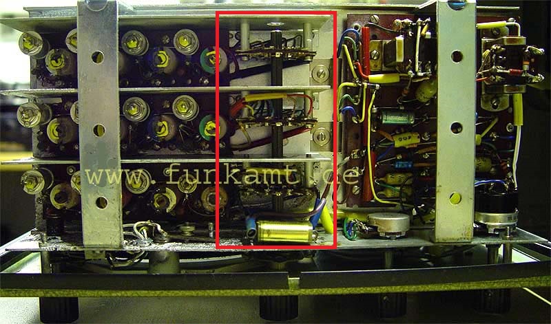

Hoi Mike, klinkt als vervuilde schakel-dekken van de bandschakelaar.
Deze zou je kunnen reinigen met een vluchtige kontaktspray als Tuner 600
Tijdens het inspuiten de schakelaar blijven verdraaien.
Sailor 46T
door Goldline @, Oranjedorp, 28-04-2024, 11:19 (841 dagen geleden) @ Goldline
Het is de schakelaar binnen de rode lijn. Foto van Inet.
