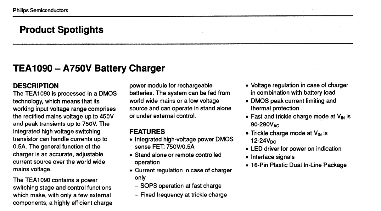

Henk,

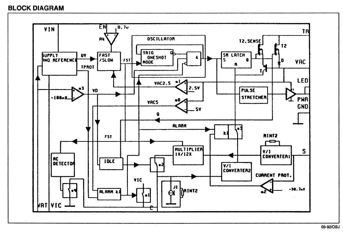

Ik heb wel al iets gevonden in 1993 Philips Master Product Catalog
Is inderdaad een lastige betreft gegevens.
In 2003 was al een probleem kennelijk volgens de google groep hier
TEA1090 Appears to be a 7.5v NiCad charger IC of some sort
Ze zijn vergeten de pinnummers, even goed is al wat.
Tevens tekst en uitleg

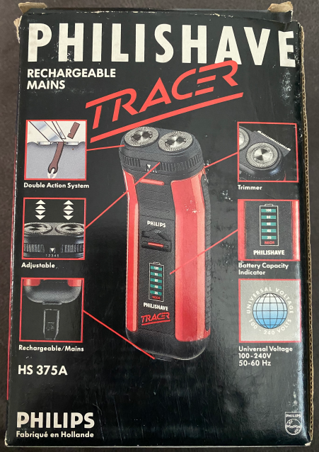

Ik heb een tweekops HS375A en een driekops HQ5851. Beide werken met de TEA1090 en SAA1501.
Maarten: van de HS375A heb ik het doosje nog; op een van de onderste flaps staat het 12nc 4222 033 8318 2.
Van beide heb ik de accu's al enkele malen vervangen maar voor de rest gebruik ik ze om beurten nog regelmatig, nog steeds met de originele mesjes. Als je zorgt dat kapje en mesje bij elkaar blijven met schoonmaken dan gaan de kopjes heel lang mee.

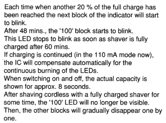

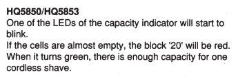

Ik heb het electronische deel altijd heel interessant gevonden, de 20/40/60/80/100% aanduidingen werken erg prettig in de praktijk.
Laden kan snel via netspanning van 100v tot 240v en het is ook mogelijk te laden met een gelijkspanning tussen 12v en 24v maar dan duurt het 16 uur om de accu vol te krijgen.

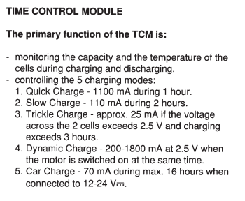

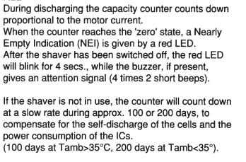

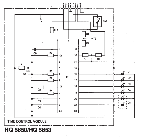

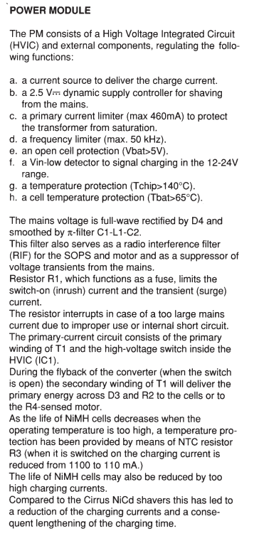

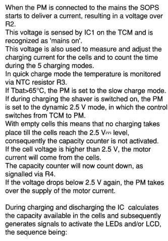

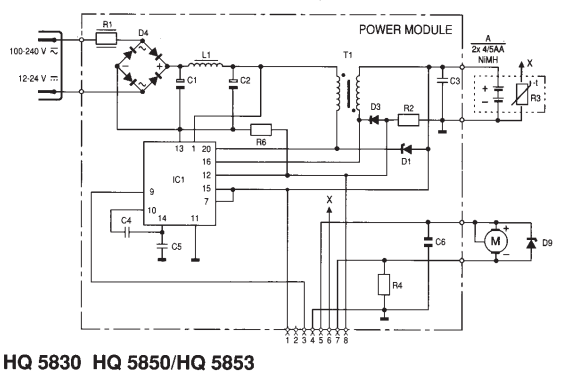

Wat me opvalt bij Philips documentatie is dat er geen IC typenummers op de schema's staan vermeld. Ook in circuit descriptions die ik vond geen typenummers van de IC's en ook geen beschrijving van de pinfuncties, wel pinnummers.
Maurice: DANK voor het deel van de datasheet dat je gevonden hebt, het is in ieder geval al wat.:) . De service doc waar je naar verwijst is van iets oudere apparaten die nog andere IC's gebruiken.
Hieronder wat ik al langer geleden gevonden had uit de circuitdescription (maar ik ben dus nog steeds op zoek naar de volledige datasheet van de TEA1090):

Henk,

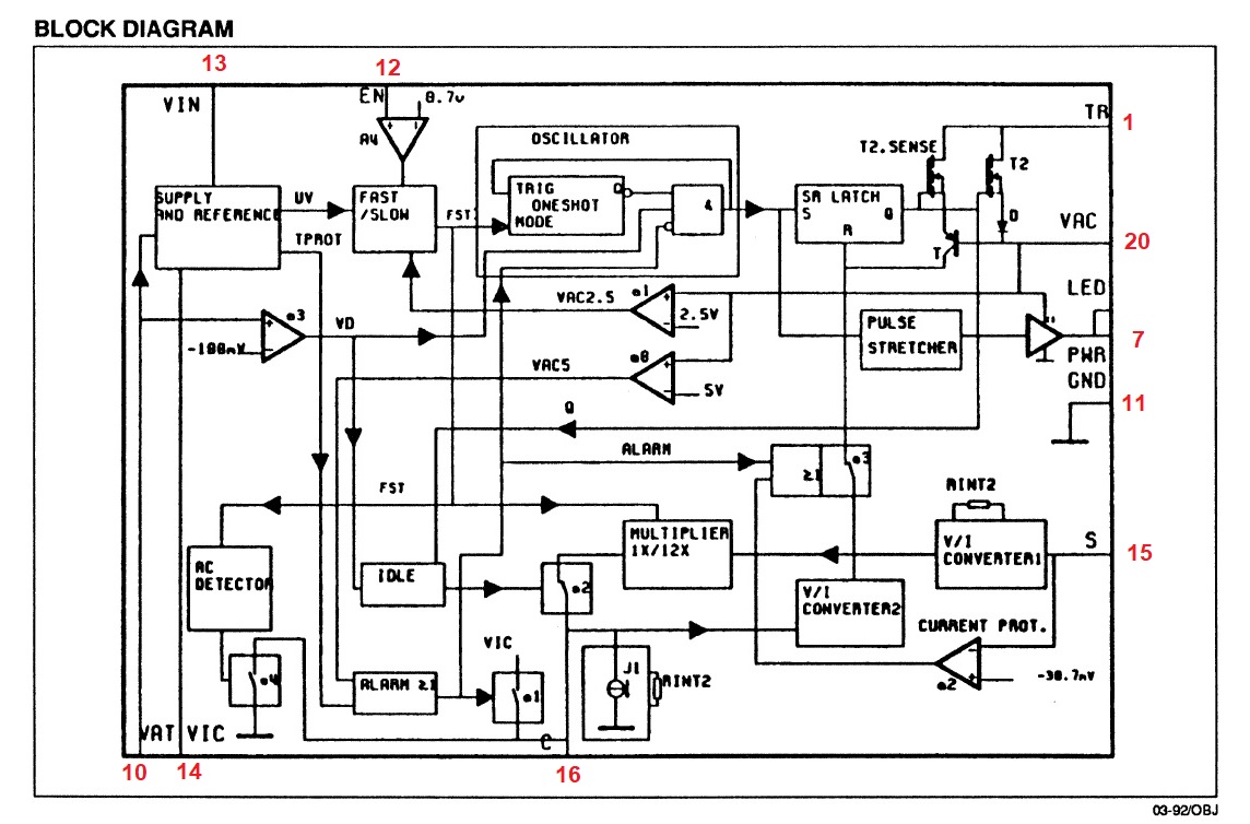

Heb wat zitten puzzelen.
Mogelijk zou dit dan pin nummers zijn.
Tov van jouw schemadeel HQ5830-5850
Datasheet Philips TEA1090 gezocht
door henk vdb @, Breda, 30-04-2024, 23:21 (839 dagen geleden) @ Maurice
Dank hiervoor Maurice, ik mis nog pin 9, zou dat dan de pin zijn waar "LED" bij staat (inwendig verbonden met pin 7)? Pin 9 gaat wel naar de voedingspin van de SAA1501 volgens dat schema.
door Maurice ⌂ @, Dordrecht, 01-05-2024, 00:07 (839 dagen geleden) @ henk vdb
Henk
Denk ik zo beter.
Pin 9 TEA1090 is de enable en die komt dan van SAAA1501 enable uitgang.
Daarmee zet je geheel aan.
Vin TEA1090 is dan pin 1, komt na gelijkrichting 2e elko.
T2 TEA1090 is de schakel FET primair en zou naar massa moeten schakelen.
Dus dat zou dan pin 13 moeten zijn, volg jouw schema en komt uit op - brugcel.
TEA1090 lijkt met de meet ingang en dan zou er iets secondair van pulstrafo moeten gemeten worden.
Lijkt me dan pin 15 TEA1090
TEA1090 pin 16 zie je dat die naar massa geschakeld wordt bij een opdracht van de AC-Detector.
Als je dat lijntje links uit schakelblokje e4 volgt ,via AC-Detector en dan FAst/Slow
welke mede aangestuurd wordt door A4 met Enable.Pin 9
Daarmee , denk ik dan, wordt de secondair zijde trafo aan GND gelegd.
