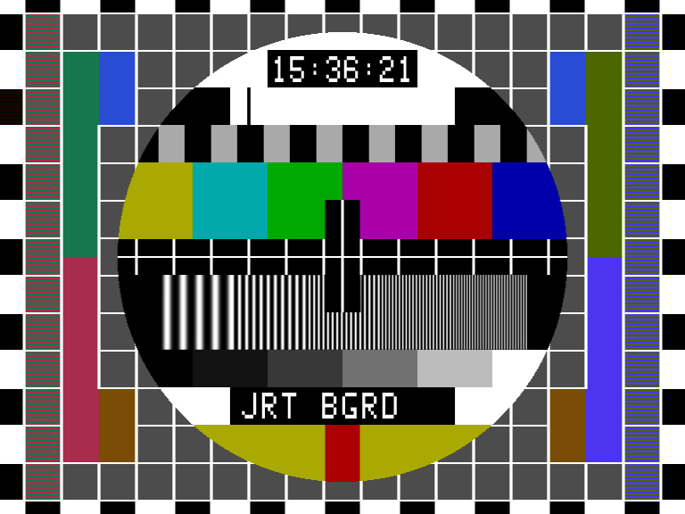

Ik weet ook dat er een PM5543 in de PM5544 testbeeldgenerator zit, maar ik zou liever de klok hierboven hebben zoals de RTB uit het communistische Joegoslavië, maar deze zal anders zijn dan de originele PM 5543 omdat RTB's de PM5543 hebben aangepast of tekst hebben van het CG-programma werd er PM5544 in opgenomen, meer vanwege de tijd van president Tito van Joegoslavië, waarin hij zeer welvarend was.

Dat klopt, meneer Otto, de PM5544-testbeeldgenerator heeft ook de originele PM5543.
Maar ik heb ervoor gekozen om een aangepaste PM5544-testbeeldgenerator te bouwen met een klok in de bovenste doos, die meer een Joegoslavische versie is.
![[image]](images/uploaded/20240510112403663e03d3b5a7b.jpg)
De PM5544-testbeeldgenerator met PM5543-versie is niet hetzelfde als de originele versie, maar is een aangepaste versie die wordt gebruikt door JRT BGRD (Joegoslavische Radio Televisie - Belgrado). Het bovenste vak is een klok, terwijl het onderste vak "JRT BGRD" zegt betekent Gebruikt door TV Belgrado (TVB) (nu als Radio-Televisie van Servië (RTS)) van eind jaren 70 tot begin jaren 90, ik vind deze versie erg leuk.

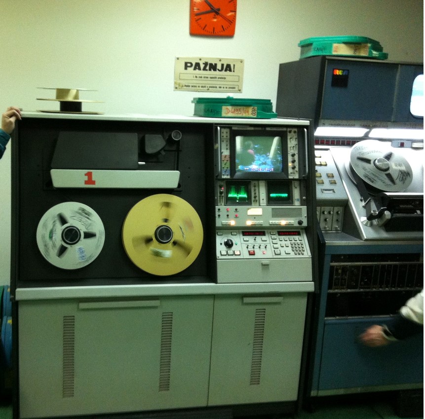

Bij RTS staan er nog wel meer historische toestellen
![[image]](images/uploaded/20240511084352663f2fc83932e.jpg)
