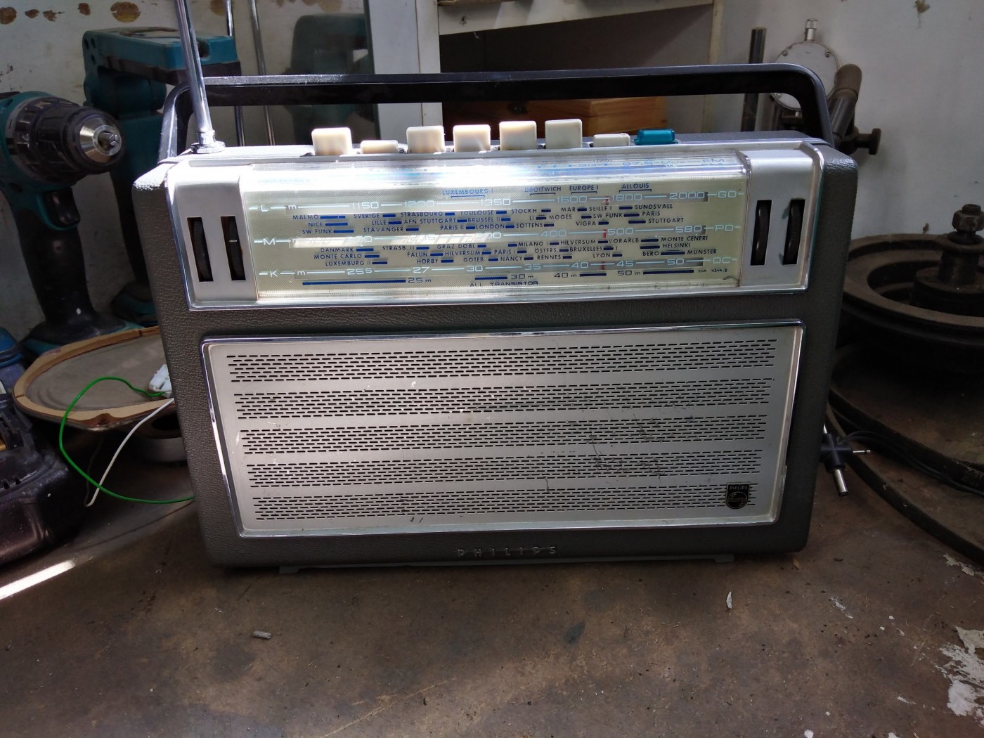

Ik zoek voor mijn trouwe werkplaats radio een volume potmeter. Er blijft op minimaal volume een zacht geluid hoorbaar en dat is wel eens vervelend. Ik heb hem er al uitgehaald en bekeken maar er blijft een restweerstand op de minimale stand. De koolbaan is beschadigd.
Het is een 8+2k mini potmeter met een asje van 4mm R31 en R32 op het schema.
Alvast bedankt
Fred Dijksman
Philips transistorradio L5W34T volume potmeter
door FredDijksman @, 13-05-2024, 12:08 (530 dagen geleden) @ FredDijksman
Hier nog een foto van de radio
