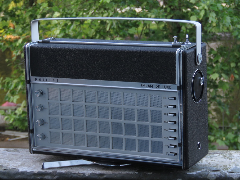

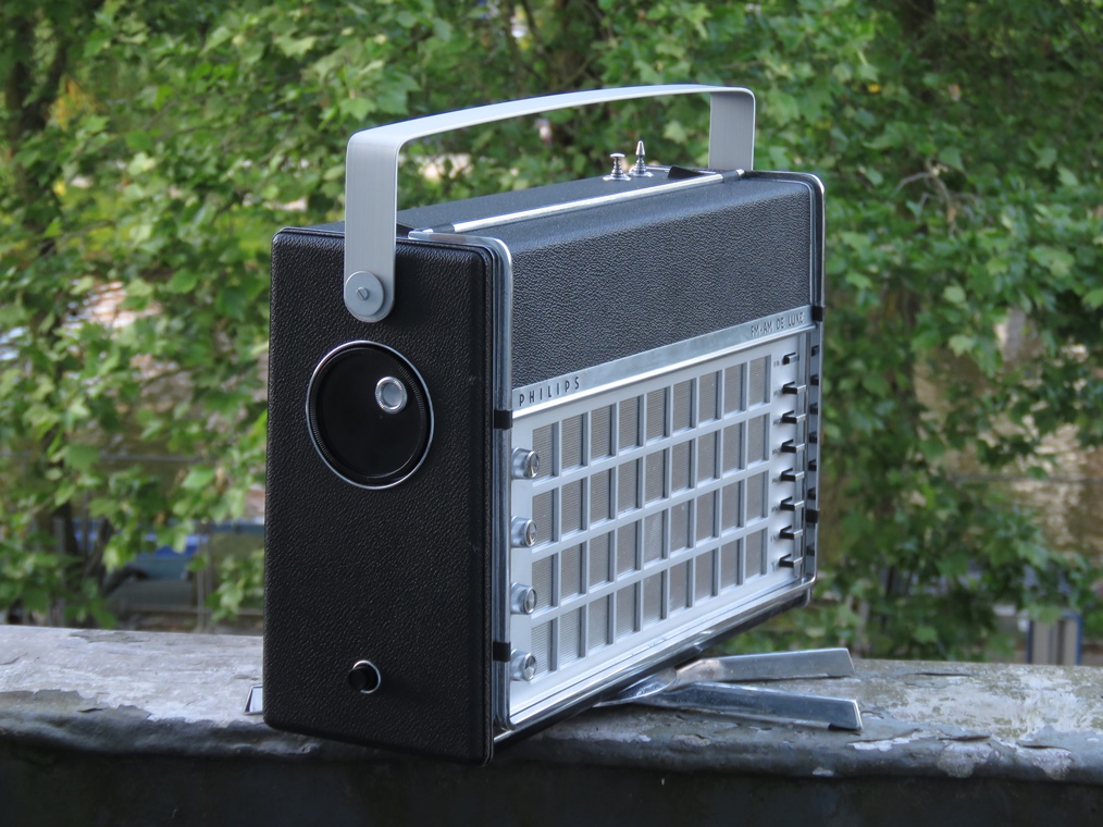

Zo heeft weer eens huisvlijt een uitkomst gebracht. De nieuwe draagbeugel is 510mm lang, het horizontale stuk meet 355mm, de vertikalen 77mm elk. Het materiaal is aluminium, 25mm breed, dikte 2,2mm. Het geheel is nogal elastisch, maar de radio kan er goed mee getild worden.
