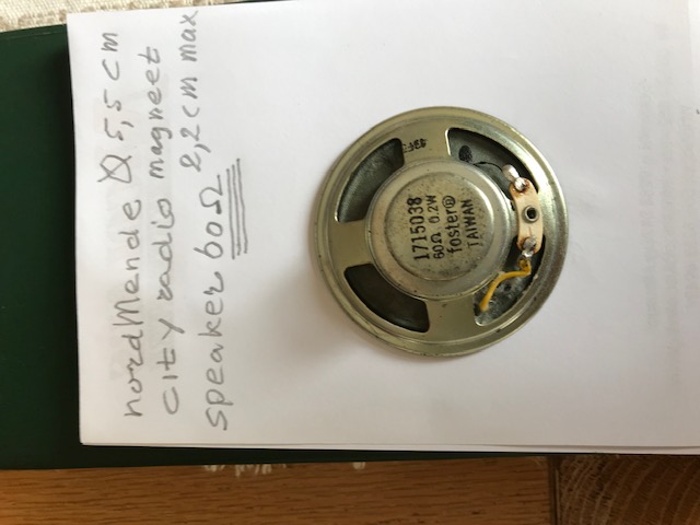

Van dit radio'tje zoek ik een goed speakertje.
Afmetingen 5,5 cm magneet max.2,2cm hoogte 2,5 cm.
Belangrijk is de afwijkende impedantie,n.l 60 Ohm.
Wie kan mij hieraan helpen?
Alvast mijn dank.
Grt An3s[image]

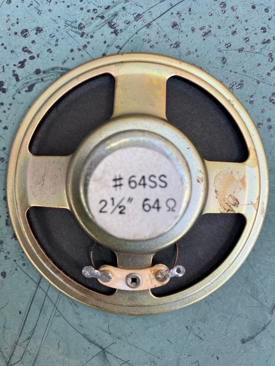

door P. de Koning @, Castricum, 19-05-2024, 12:42 (869 dagen geleden) @ Andries van Dekken.
Deze vond ik nog
Mvg
Peter
Ik heb elke dag Koningsdag
Peter de Koning
Speakertje nordMende city radio
door Andries van Dekken. @, Surhuizum., 20-05-2024, 17:17 (868 dagen geleden) @ P. de Koning
Helaas Peter,deze heeft te ruime maatvoering,
Zie de maten in m'n startpost.De imp.klopt weer wel.
Bedankt voor de zoektocht en
vr grt An3s
