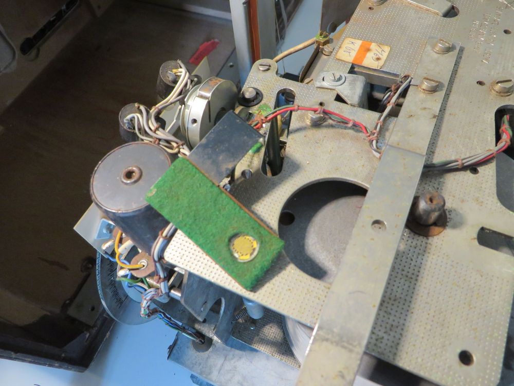

Hallo,
De afslag van mijn Schoub-Lorendz recorder werkt niet meer. (getest met een weerstand van 100 Ohm waarmee hij wel reageert)
Ik vermoed dat de LDR defect is, meet er helemaal geen enkele Ohm meer op....
Wie heeft er nog precies zo'n zelfde voor mij?(of 2....1 als reserve)
(moet namelijk in een stukje print passen)
Natuurlijk betaal ik de kosten.....
Graag reactie....
Rob

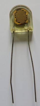

Ik heb er eentje voor je Robbie, gratis.
Mail even je adres op mijn envelopje.

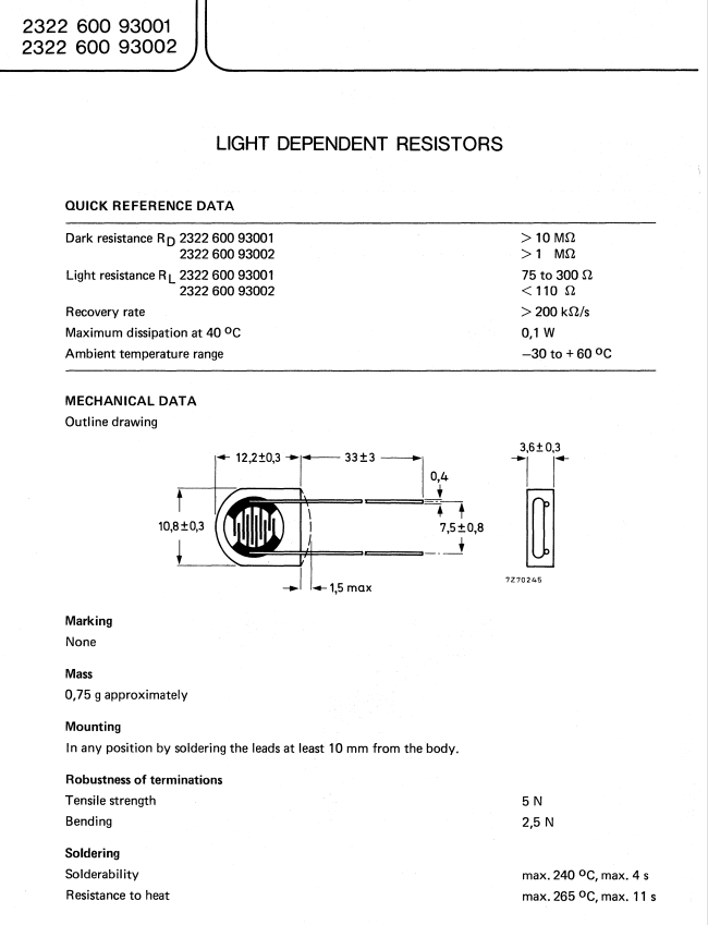

Let op: er bestaan TWEE uitvoeringen qua weerstandsbereik...

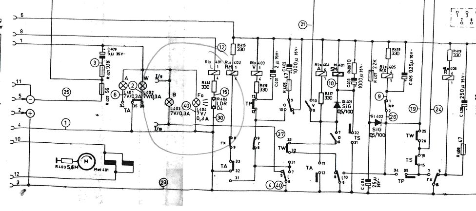

Maar met wat experimenteren moet het wel mogelijk zijn lijkt me om de afslag weer werkend te krijgen. Gewoon eerst proberen met een werkende LDR en eventueel dus de schakeling aanpassen indien nodig. Kan je het deel van het schema laten zien waar de LDR zit?

Heb je hier voldoende aan?
Rob

Ik denk dat de LDR van Hans het prima gaat doen in deze schakeling. Met dat lampje van ca. 2 Watt zal de weerstand wel onder de 100 ohm uit kunnen komen. Zoniet kan je de 330 ohm weerstand (R414)nog wat verlagen. Zou wel nagaan of er inderdaad het lampje volgens schema nog inzit (7V / 0,3A). Succes met de reparatie!

Ik heb er zo eentje, type onbekend, gebruikt maar nog goed werkend. Is gratis.
Piet

Hartelijk dank, maar hij past met zijn halfronde vorm precies in de uitsnijding van een printplaatje wat vóór de band gemonteerd zit....
Andere montage lijkt met moeilijker worden, maar wel DANK voor je leuke aanbod....

het orgineel is een LDR05
en die word erg vaak vervangen voor een LDR03
ik zou je aan mijn oude voorraad willen helpen maar die ben ik tijdelijk kwijt (sorry)

je hebt zo een andwoort
maar voor nu ik heb het boekwerk gevonden

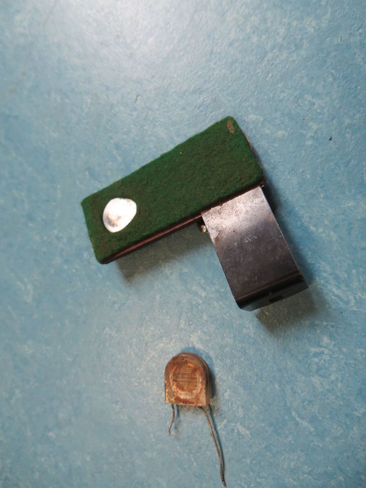

Aad stuurde mij een LDR'tje.......
Lampje in schakeling had ik al vervangen, nu de LDR dus en....WERKT!!
Nog wat zitten instellen aan afstand van lichtbron naar LDR, maar het werkt.....
Soms zijn zaken héél simpel....
Iedereen DANK voor reactie(s) en tips.....

De oude situatie
en de nieuwe
![[image]](images/uploaded/20240522150203664e08eb263ed.jpg)
Rob
