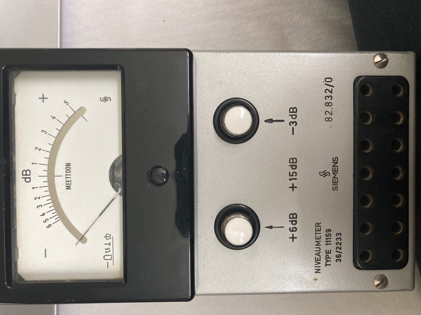

Goedemdiddag mede sleutelaars,
Wie kan mij wat vertellen over de Siemens meter op onderstaande foto !
Ik heb hem al jaren in mijn bezit, maar heb geen idee wat het is en wat je er mee kunt doen.
Een schema zal ook welkom zijn, bij het openen kwam ik al defecte onderdelen tegen

Hallo Siebe,
Er staat op dat het een niveaumeter is. Het referentie niveau zal op +15dB liggen. Afwijking, bij het doorfluiten, zullen mogelijk een signaal geven. Zijn de rondjes bij -3dB en +6dB knopjes of lampjes?

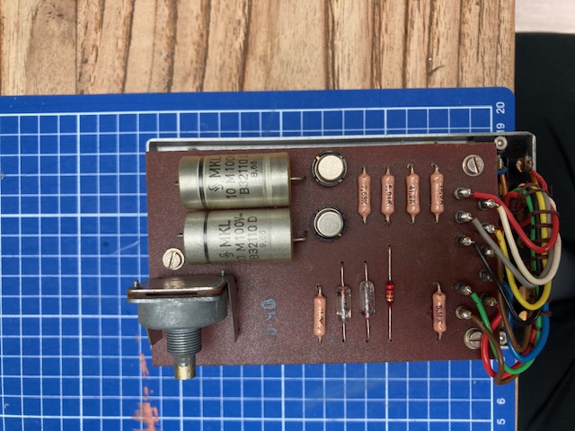

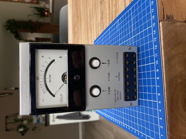

Hallo Piet,
De rondjes zijn meerpolige schakelaars waar wel een lampje in past maar er niet in zit.
Aangezien er geen voeding aansluiting op de unit zit zal er denk ik ook geen lampje in horen en zie ik dat de aansluitingen ook niet gebruikt zijn.
Ik krijg wat langgerekte foto's, geen idee hoe dit komt

door L.v.H.
, Ablasserdam, 25-05-2024, 17:21 (863 dagen geleden) @ S van Seijen
Ik ken het apparaat niet, maar ik denk dat het vroeger bij de PTT gebruikt werd in de telecommunicatie.
Code 82.823/0 is misschien iets in de richting van telegraaf/telex signaal frequenties.
Transmissie systemen en sommige meet- testapparatuur hadden vergelijkbare ‘PTT-code’ los van de code van de fabrikant zelf.
Aan de eerste twee cijfers kon je al zien om welk type systeem het ging.
Helaas is de volledige tekst in het midden van de schaal niet helemaal lezen.
Mocht niemand het weten dan wil ik dit najaar (eerder kan niet) wel voor je kijken in de documentatie bij het
Houwelingtelecommuseum
Mvg
Leo

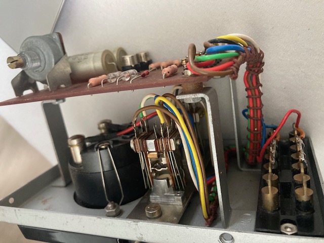

Hallo Leo,
Hierbij een scherpere foto van de voorzijde van de meter.
![[image]](images/uploaded/20240525153134665204564c63f.jpg)
Aan de onderzijde zitten 2 rijen van elk 7 aansluitingen voor "meetpennen" waarbij 2x4 zijn gekoppeld en 2x3 helemaal niet aangesloten.

door Maurice
, Dordrecht, 25-05-2024, 21:06 (863 dagen geleden) @ L.v.H.
Als dat zo is, PTT dan zou inderdaad kunnen voor lijn niveau meting.
Toestel is uit ca eind 1966 begin 1967 aan de condensatoren te zien.
Omdat er ook transistoren in zitten, kan dan de Telefoon lijnspanning gebruikt worden.
Omdat op de pluggen enkel de Rode en Blauwe draad als ingang dienen.
Dan kan het zijn 48Vdc lijnspanning en dat daar boven op de toon gemeten.
Siemens 11159
door Goldline
, Oranjedorp, 25-05-2024, 20:49 (863 dagen geleden) @ S van Seijen
Meter om het juiste niveau van PTT draadomroep of muzieklijnen af te regelen ?
