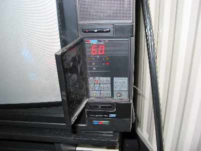

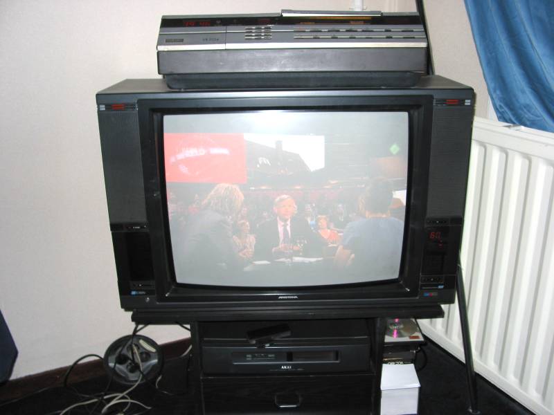

Ik heb jaren lang de uit 1986 Aristona 68KE4905-03R gehad.
Je kunt de pre (groene knop) opnieuw instellen.
Dacht rode knop, gaat knipperen, instellen opnieuw, en dan groene knop drukken.
Dan staan op dat moment de nieuwe instellingen onder de groene knop.
Dacht alleen dat werkte op knoppen front, niet via AB.
Groen Ab is alleen dan identiek aan groen knop op paneeltje instelling op dat moment.
Veranderen groene knop , alleen op paneeltje achter klepje.
